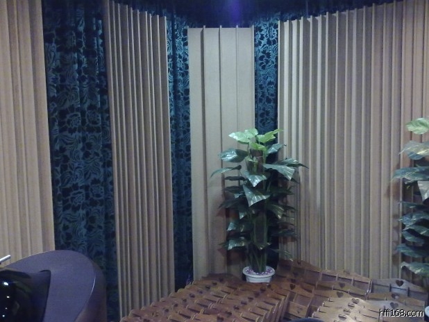

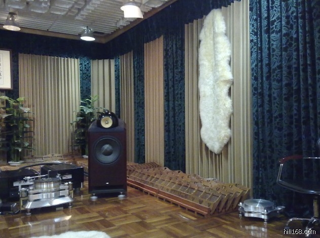

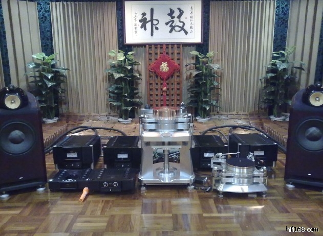

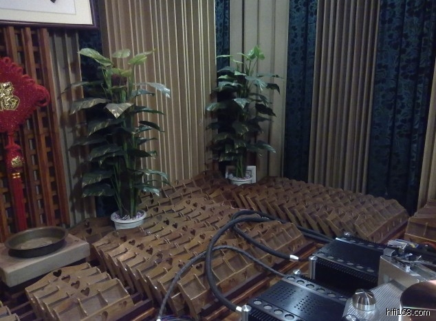

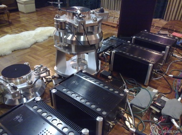

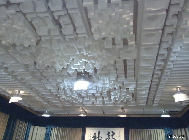

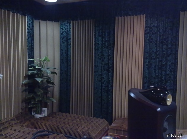

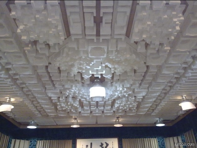

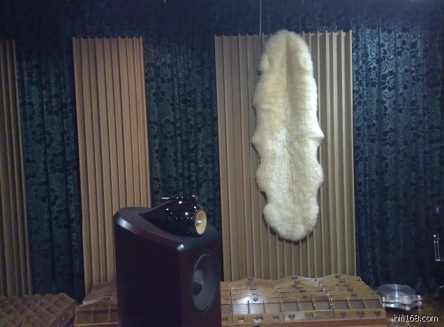

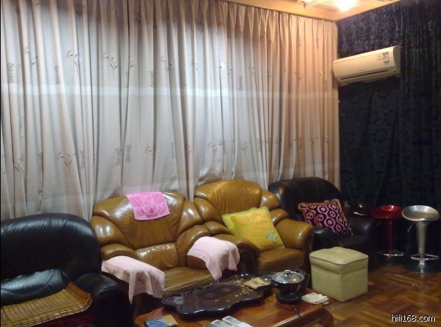

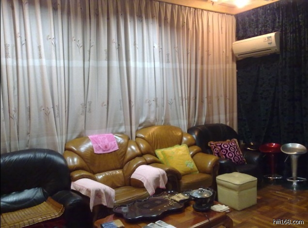

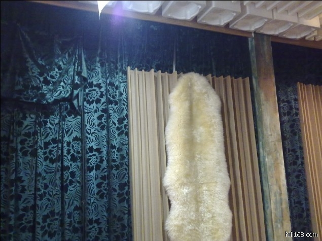

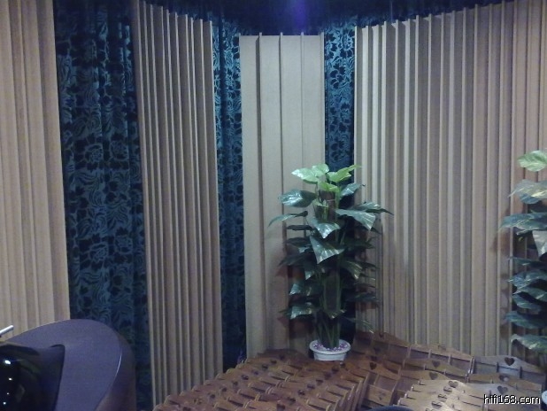

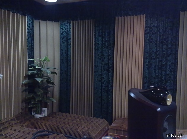

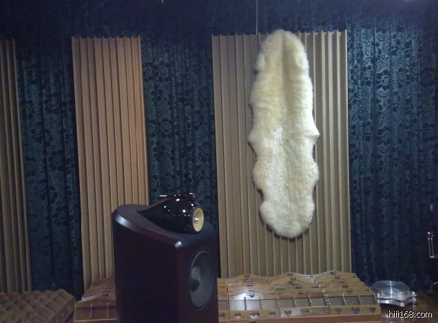

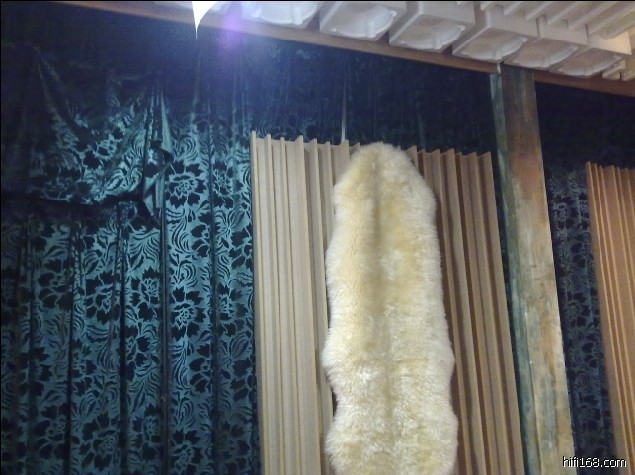

讲起吸音及反射多与小,我的听音房墙身共有反射板25平方,地面大约有16平方是两面.窗帘布是80平方大约一半是两块,天花全部装满泡沫做反射共43平方,加上听音者全部坐沙发共6位.听音房长7.5宽5.7高3.1米共43平方米,这么多吸音及反射才基本满意.
183#
jpg(2011/11/12 22:46:32 上传)
最后编辑中山麦哥 最后编辑于 2011-11-12 22:46:32

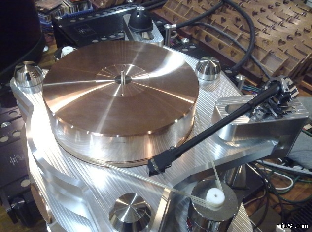

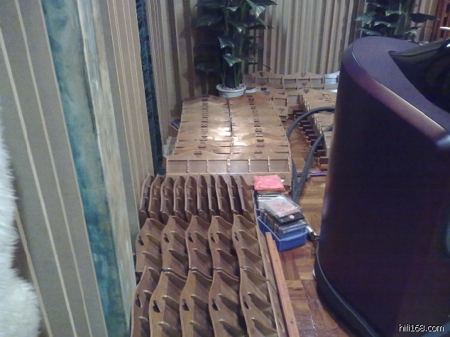

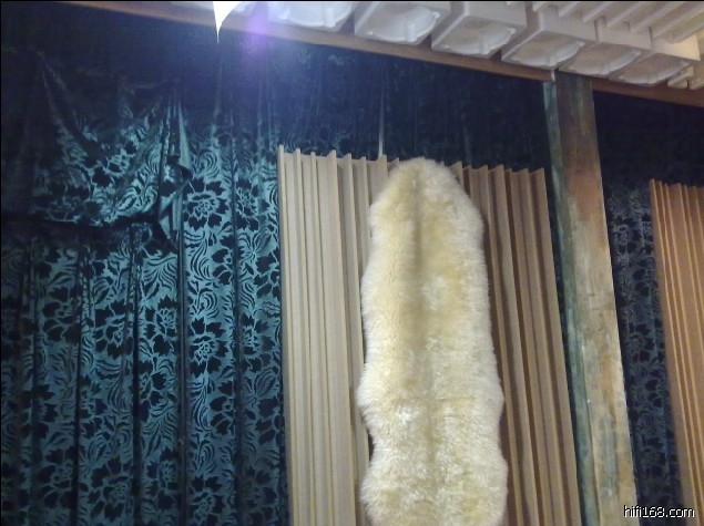

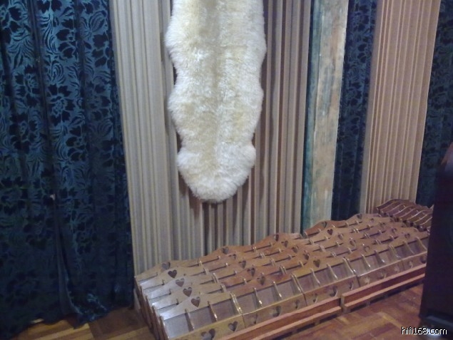

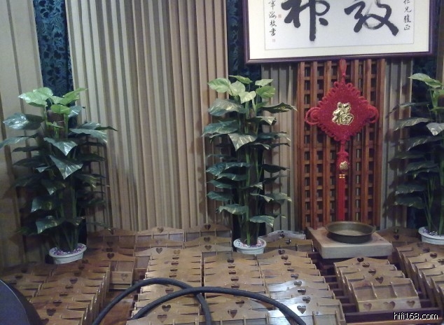

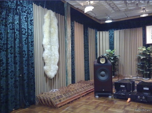

184#
jpg(2011/11/12 22:49:21 上传)
最后编辑中山麦哥 最后编辑于 2011-11-12 22:49:20
185#
我的听音房反射及吸音这么多才刚好,在听感上觉得特别清净.
186#
自已能搞倒个很好的听音房出来,自己觉得很有满足感,(因为有部份烧友都认为听音房是不重要)他们认为吸音多就会沒有低音出,这完全是错误的想法.
187#
我认为每个发烧友都要认真地处理好听音环境,当您搞好环境之后,就是用晋片的器材亦能让您听倒比教好的声音.
