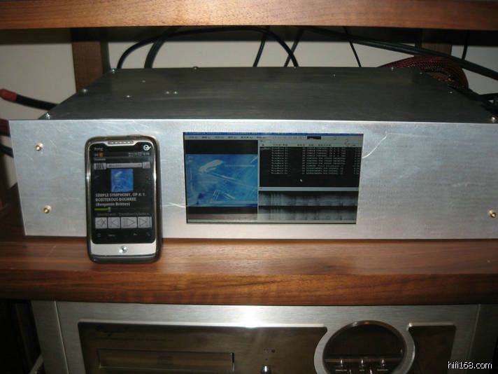

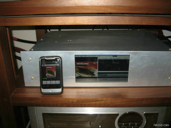

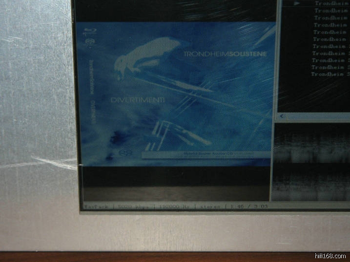

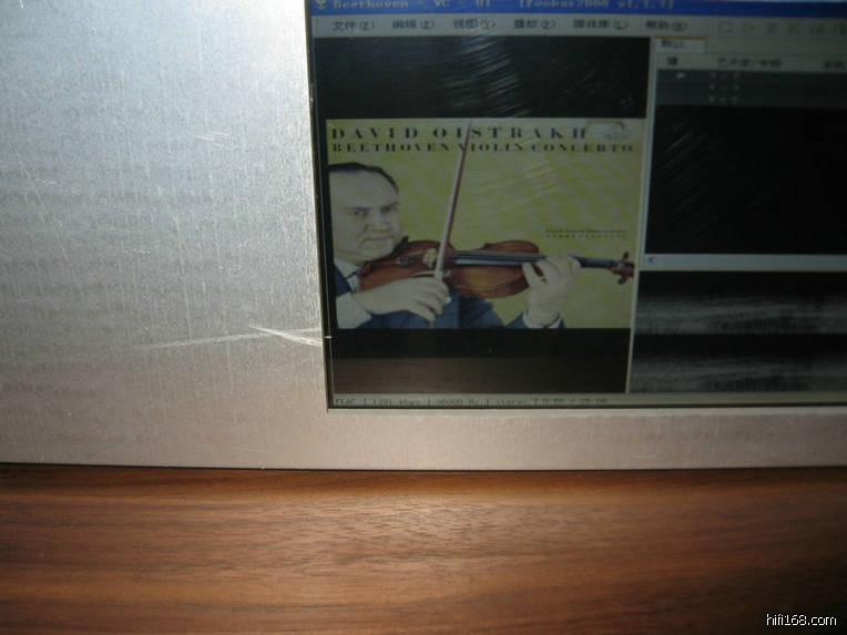

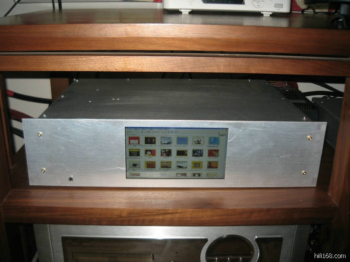

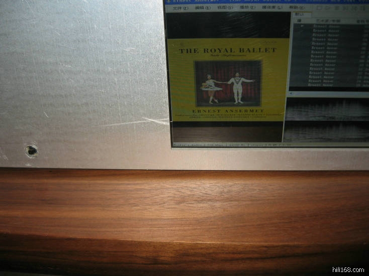

        最早接触高采样率音频文件是买创新声卡付送的一张DVD AUDIO盘,在电脑上播放就有惊人的表现。可能这样的文件体积大所以不很流行。现在随着大容量硬盘的出现,存储高采样音频文件已经很方便了。最近网络上这样文件也很多了。在此也对本站和其他音乐交流网站上提供高采样率音频试听文件的乐友表示衷心的感谢!!!他们的辛勤劳动使我们体验到前所未有的音乐感受。
       播放好这些音乐必须有好的播放器。比较现在各厂家的播放器,不是硬件不行,就是软件不行。用台式电脑和笔记本电脑解决不了噪声问题,平板电脑软件还不成熟。最后决定自己DIY一台。经过一个月的选材、制图、加工机箱和组装。一台我理想的播放器终于诞生了。
1.静音:按静音电脑配置,不含任何机械振动元件。
2.操控方便:一台安卓手机就可进行可视化遥控。
3.兼容行好:可流畅播放现在网上流行的各种格式音频文件.
WV的
DVD的
FLAC的
就连目前最高规格的32 192的也能播放自如
APE的更不在话下,且音质好过CD.
4.容量的大:60G.
5.功能强大:网络、录音过录皆行.还可以玩一些效果器(15,16楼)
6.音质吗 呵呵 不是万元CD可比拟的!!!
燃一炉香,沏一壶香茗,陶醉中……
我的数字音频播放器 升级了!!!

一个月,真是高手,快手。说说细节。线路板自己设计的?用的ARM,还是......
原帖由 shuzixile 于 2011-7-7 11:32:00 发表
慢慢道来。先说主板。ARM处理器及MP4的处理器目前还不能选,高采样率音频文件需要处理器有强大数据处理能力,这是ARM处理器及MP4处理器目前所不具备的。这就是为什么一些播放器不能支持所有格式文件的原因。如果处理器强大wav,flac,ape和wv回放效果是一样的。软件方面ARM处理器及MP4的处理器操作系统简单实用,但目前还没有对高采样率音频文件有很好支持的播放器,可扩展性不强。所以目前最好的选择是低功耗的电脑主板加上简化winxP+foobar2000。
推荐主板:Intel Atom D510 MO 功耗13w
                  amd apu主板。例如:铭瑄 MS-E350HD等 功耗18w左右
