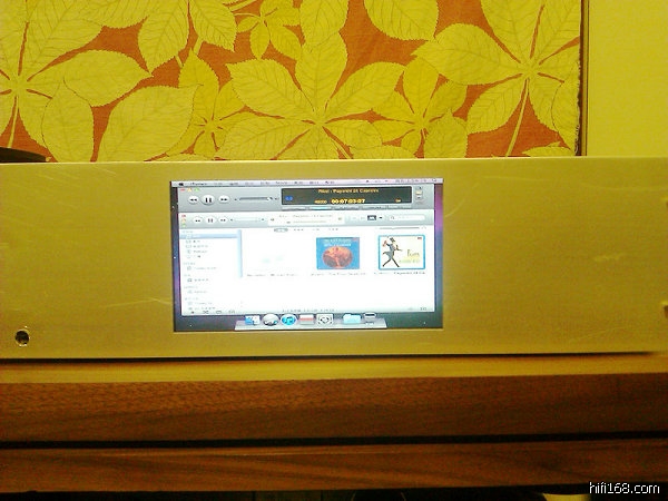

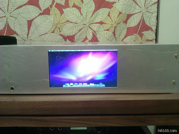

新的播放器雏形已经诞生,很强大!正在调试,先让老兄看看!!!
(183.65 K)
2011/12/9 12:02:14
(187.22 K)
2011/12/9 12:10:10
WINXP ,MAC双系统。汇集众多播放软件和音频转换软件!
WINXP下foobar2000+asio,sawstudio+asio,goldwawe,AudioGate等。播放采样率支持到32bit 192KHZ。
MAC 下amarra,saracon等。播放采样率支持到24bit 192KHZ。
