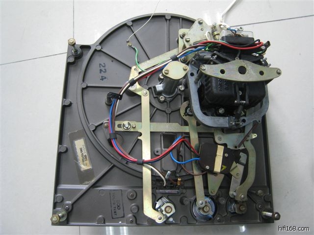

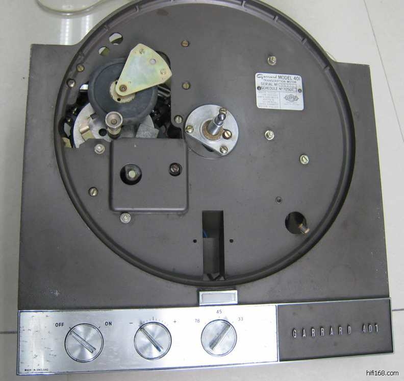

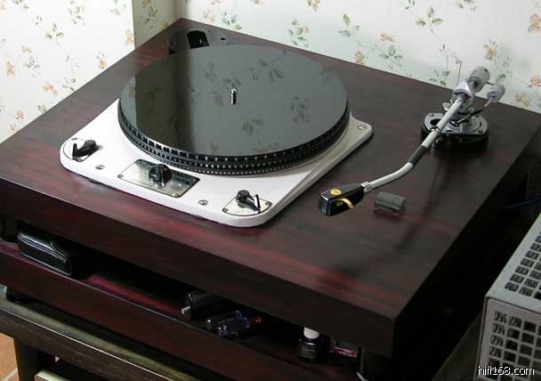

在下之前一直使用的是白盘Garrard301,底座历经变迁,目前是DIY的两层木板+4个铜柱的结构。2009年秋天,一个偶然的机缘,得到了一台Garrard401,这台401品相一般,但从运转部件看是似乎使用频率并不高。

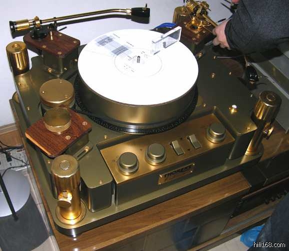

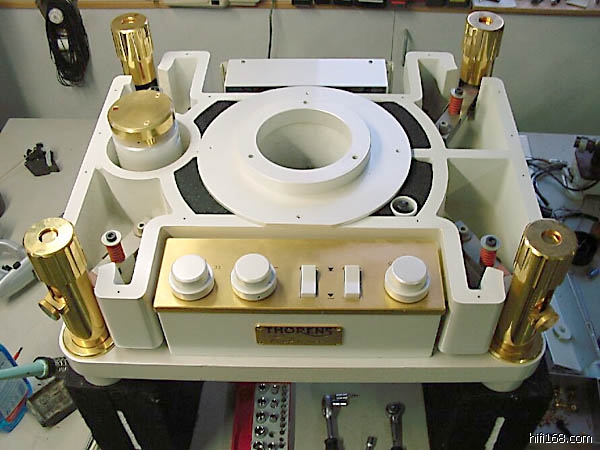

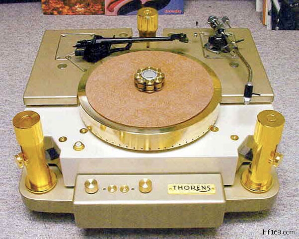

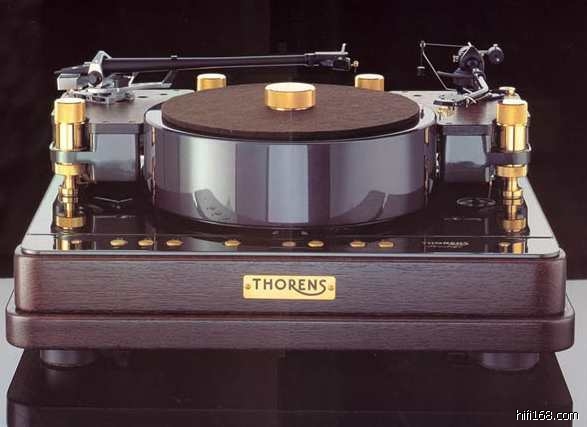

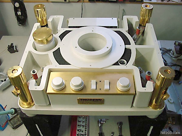

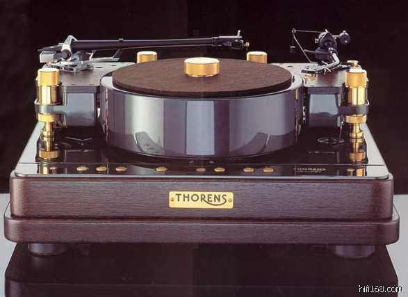

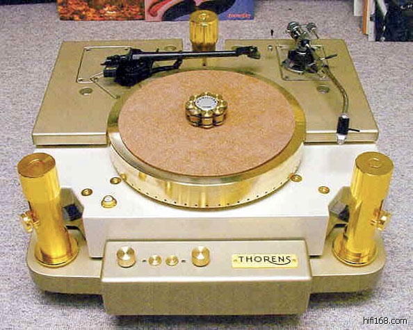

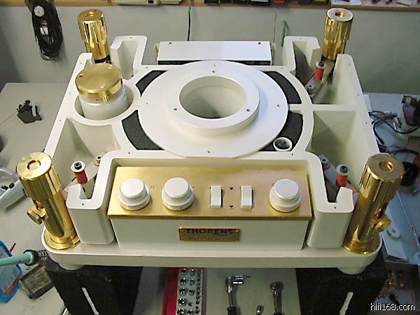

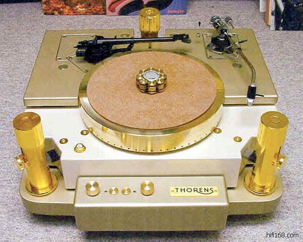

2010年初,到外地发烧友家访,认真听过THORENS的REFRENCE后,被它的声音效果折服。开始琢磨着可否按照它的结构为401DIY一个底座?
jpg(2011/6/21 22:40:52 上传)
6-THORENS REFRENCE唱机.JPG (, 下载次数:0)
jpg(2011/6/21 22:43:52 上传)
最后编辑ECC32 最后编辑于 2011-06-21 22:43:52
赞一个

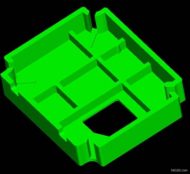

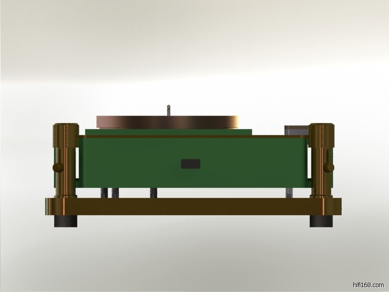

设计

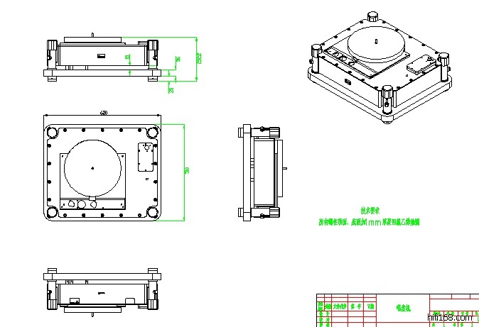

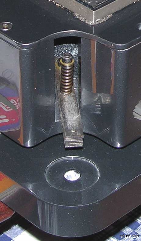

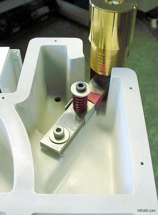

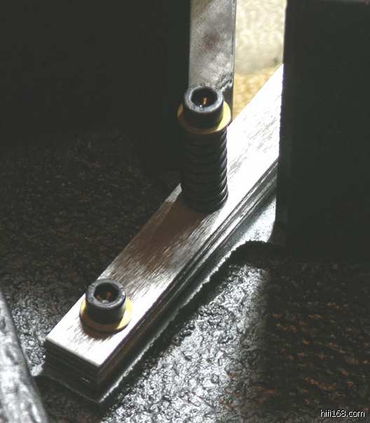

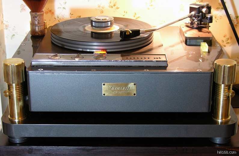

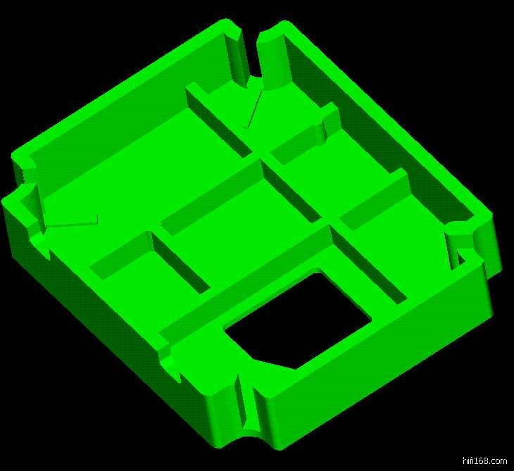

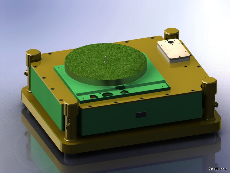

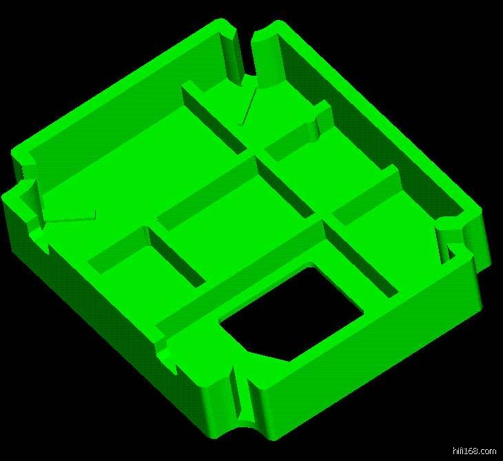

THORENS的REFRENCE是他家的老大,窃以为其设计思路是:大重量、低重心、钢板弹簧悬挂减震、电动机与转盘部分分离。简单地讲它是一种“重型软盘”的设计。

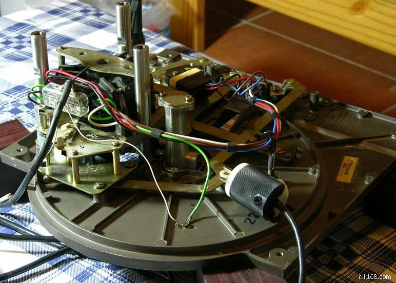

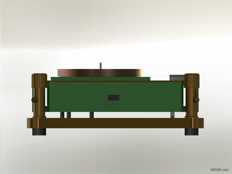

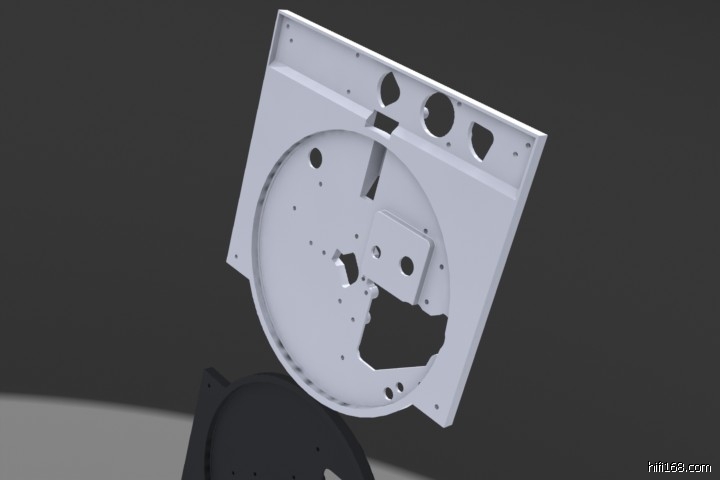

所以,在下设计401的底座是也采取了同样的原则:大重量、低重心、钢板弹簧悬挂,而将被发烧友诟病最多的401的“体积、噪声巨大的”电动机从其面板上分离、通过3个立柱固定在作为基座的底板上。其间得到了luss兄宝贵的THORENS的REFRENCE的拆解资料图片和Richard老弟宝贵的建议。
jpg(2011/6/21 22:52:17 上传)

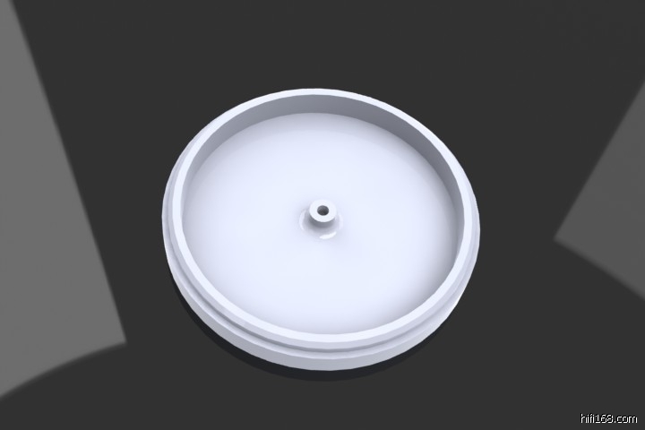

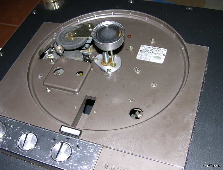

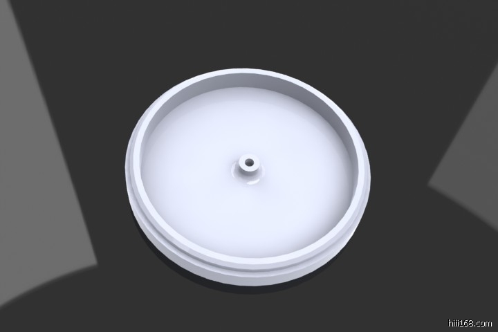

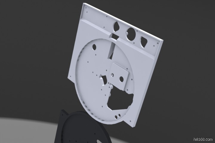

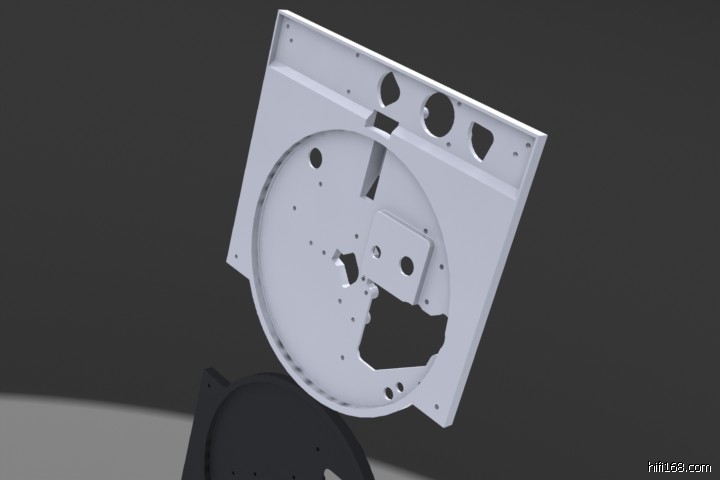

这个底座,当时设计、制作初衷之一是一个试验平台,可以试验不同材料的钢板弹簧、不同的唱臂垫、取消401的铝制面板、尝试不同材料的转盘、试验精度更高的主轴轴承等等的玩意儿。所以拆解了401并用三坐标测量机进行了全面的测量。
还有就算是对401重放效果的一个挑战吧。恕在下孤陋寡闻,迄今为止,在下还没有见过谁为401(或301)做过类似的底座。
我想通过它来印证重型金属结构转盘重播声音的权威性,印证401只要配上合适的底座,也是一样出色的(这个底座的尺寸稍加改动,也可以用于301)!

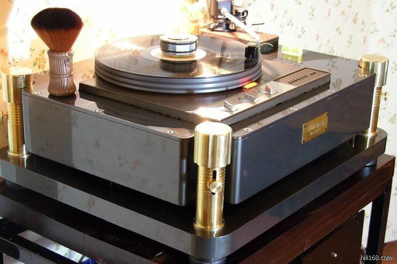

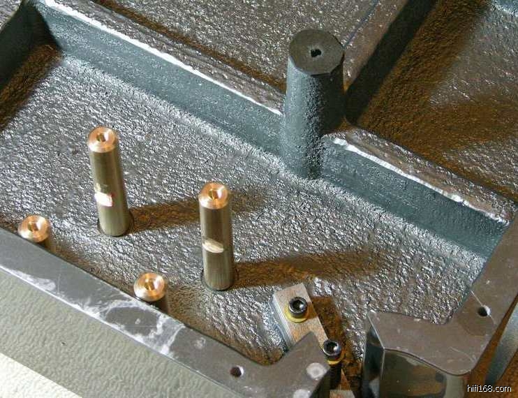

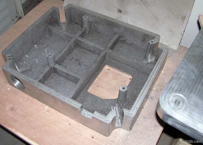

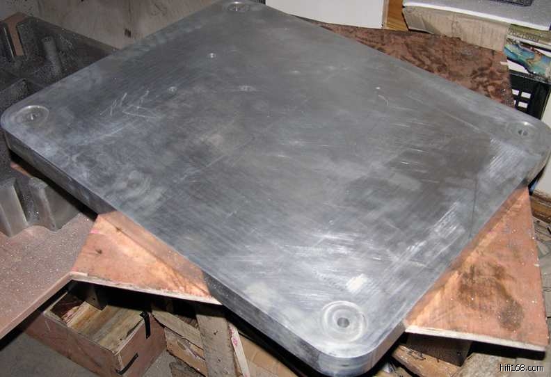

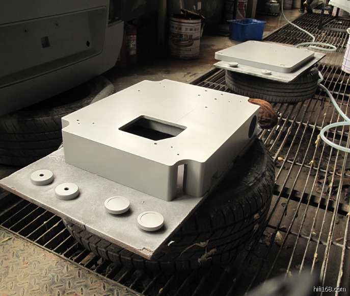

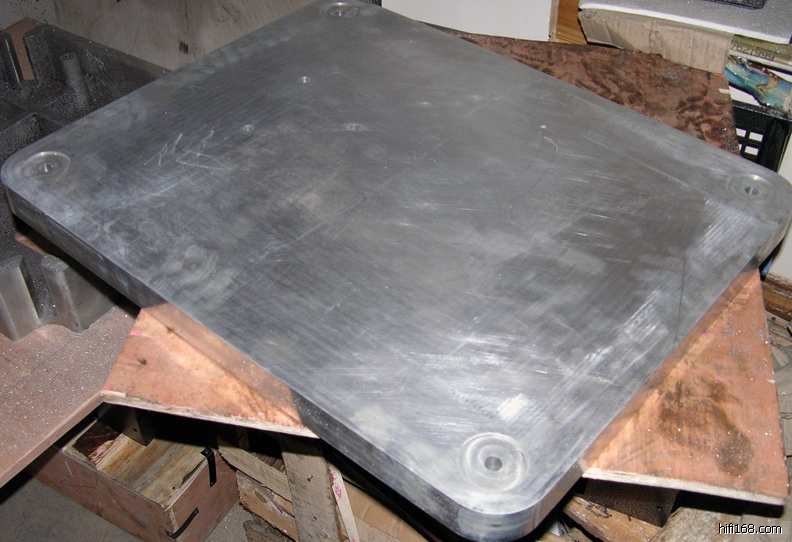

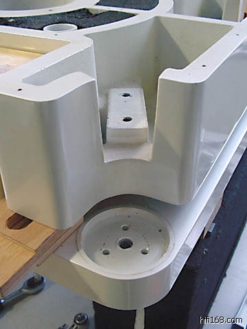

制作

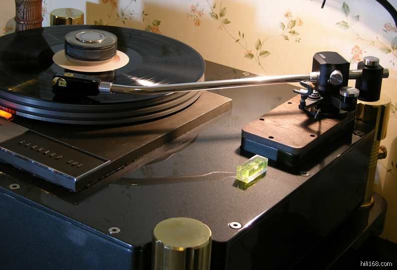

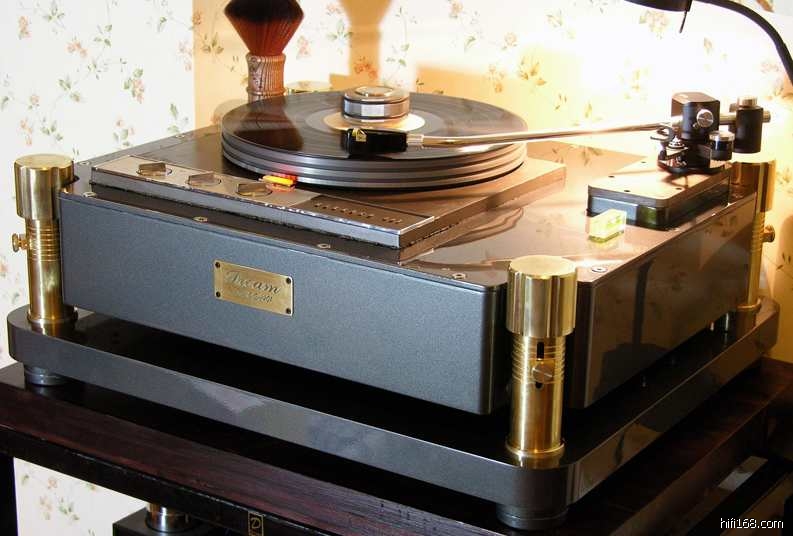

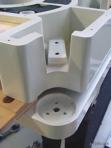

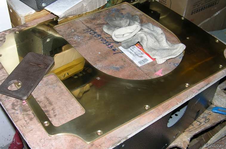

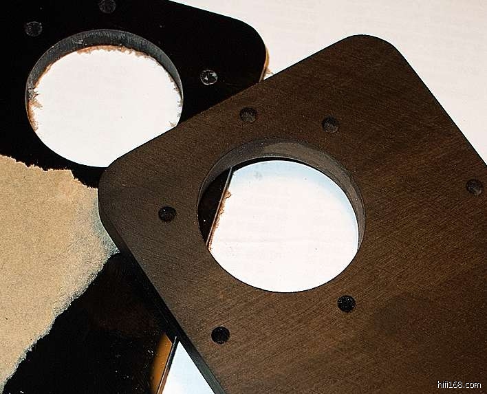

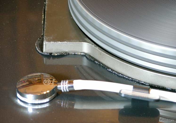

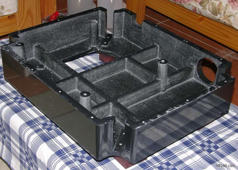

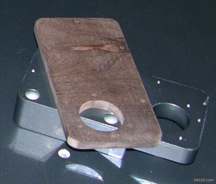

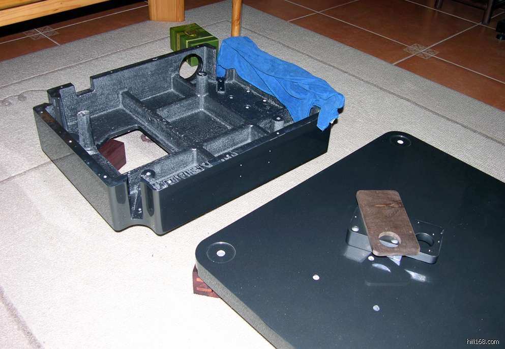

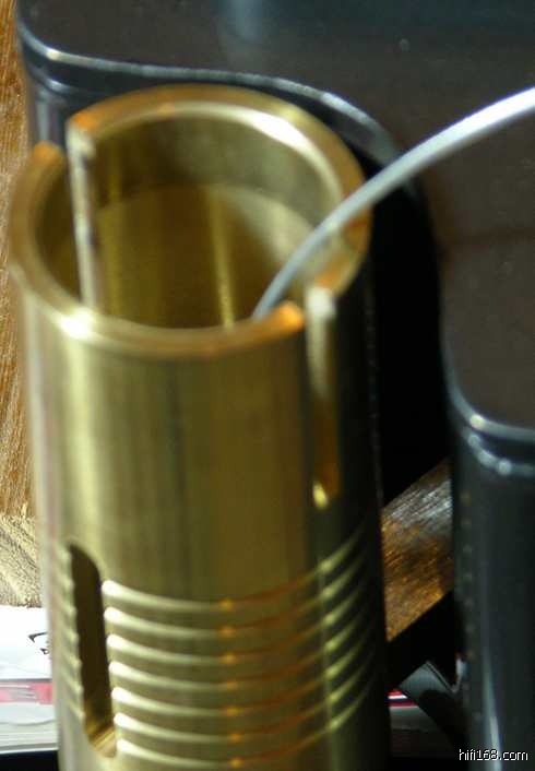

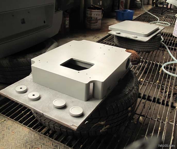

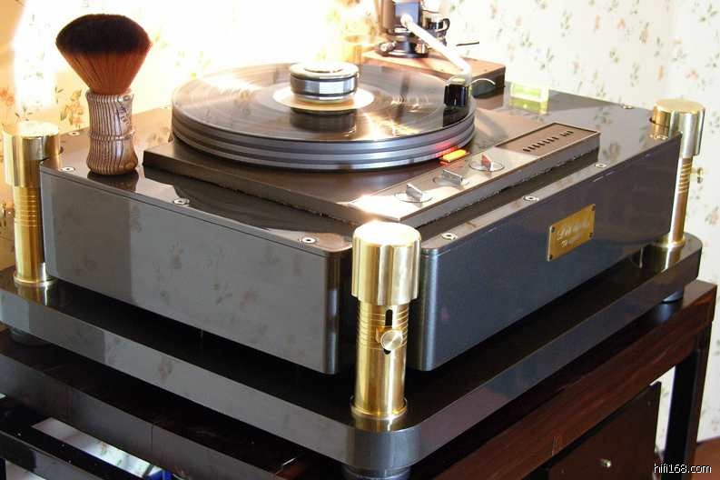

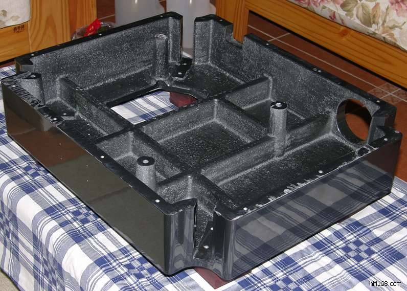

   悬挂的底座、底板均使用了砂型铸铝再加工。顶板采用了黄铜板,唱臂座和唱臂垫采用青铜+木板双层结构并固定在悬浮底座的底部而非上部的顶板上,目的也是尽可能的减少转动部件的震动对唱臂的影响。对于四角的铜柱子、钢板弹簧组件买了走火老弟的成品。加工、油漆过程也得到了许多发烧友的帮助。
此外,为这个唱机购买了ORTOFON的RS309D唱臂

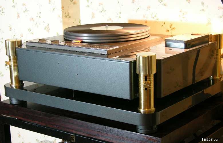

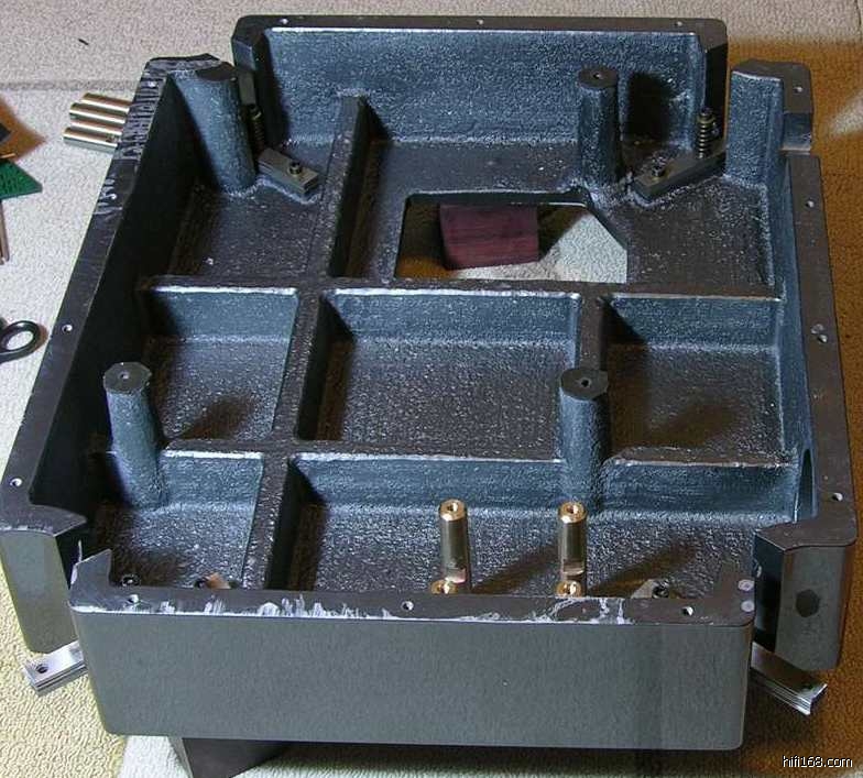

安装过程
如下是一些安装过程的图片。

唱机制作装配完成后精细调整是很重要的,其中在轴距的调整上遇到了点小困难:因为ORTOFON的RS309D不同于老款的309,为了测试转盘轴与唱臂轴的中心距,在下只好做了个测量芯棒。再就是比如底座的水平针压、VTA、侧滑抗力的常规调整。
