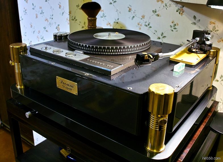

  经过初步调整的新唱机,于2011年春节开声了。 和在下原来的301比较,声音是令人惊喜的:最突出的感受是背景更加干净、乐器的轮廓、瞬态和细节、高频的飘逸感和余韵都有了明显的改善。下图是试音时的部分唱片,

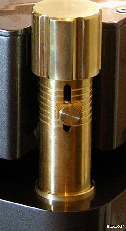

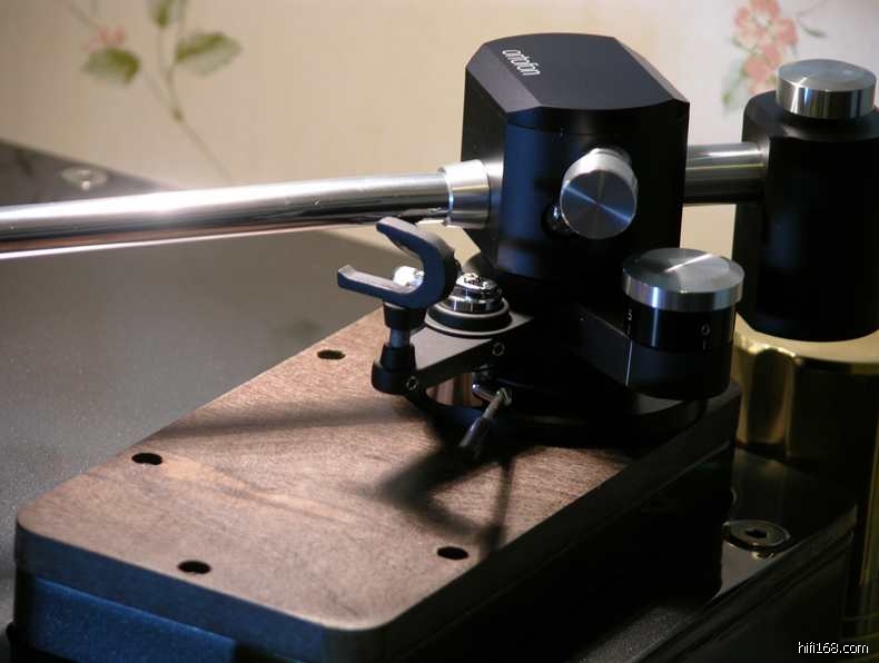

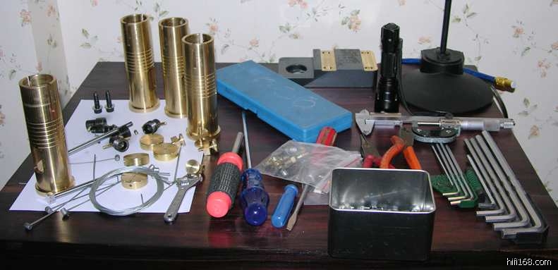

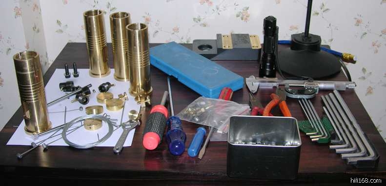

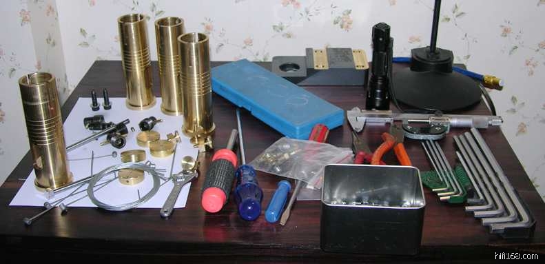

TH&GA401唱机底座再改造
   结合春节期间试听、电话请教以及文革胆兄、MYLP兄到访时提出的建议等,再次进行了唱机底座的在改造。
既然是改造,自然要弄清楚问题和希望达到的目的是什么?简单地讲目前唱机整体声音表现不够柔顺,有些冲,HIFI有余而韵味不足。希望通过改造使上述问题得到解决或缓解。

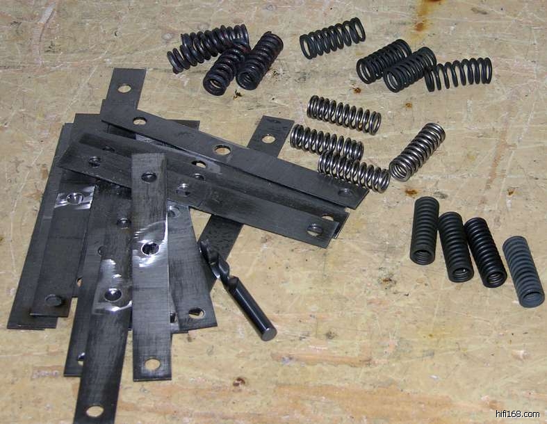

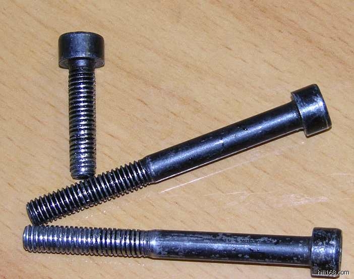

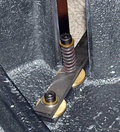

经过反复思考、论证,决定从底座的悬挂弹簧组件开始。下图是一些改造过程的图片,改造的重点在于:
1)减少了钢板弹簧的片数(原来10片/组,改成7片/组)
2)将钢板弹簧片中间的孔扩大,防止孔与固定压簧的螺钉的干涉、摩擦,以利于钢板弹簧的运动;
3)在钢板弹簧组与底座之间加入2mm的垫片,以利于钢板弹簧的运动;
4)制作了不同材料、丝径、刚度的压簧,便于调整
jpg(2011/6/21 23:36:31 上传)

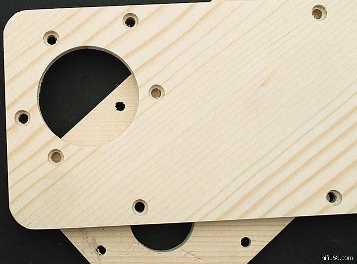

不断的试听、调整

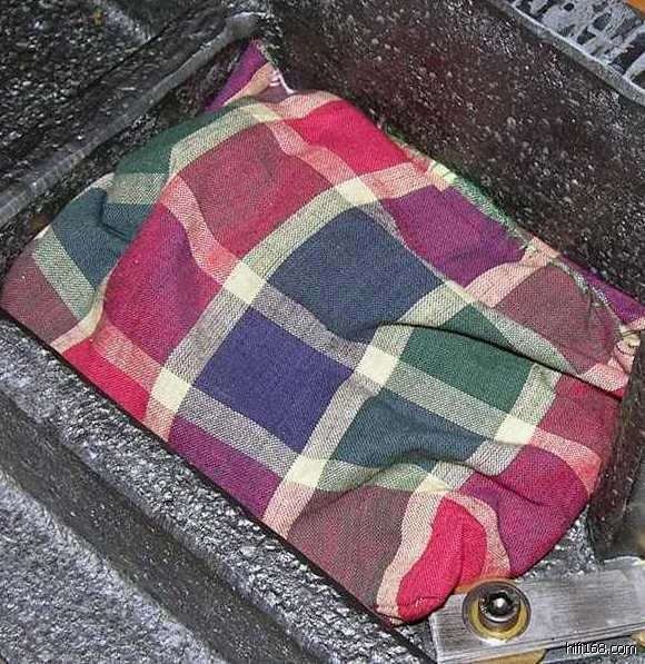

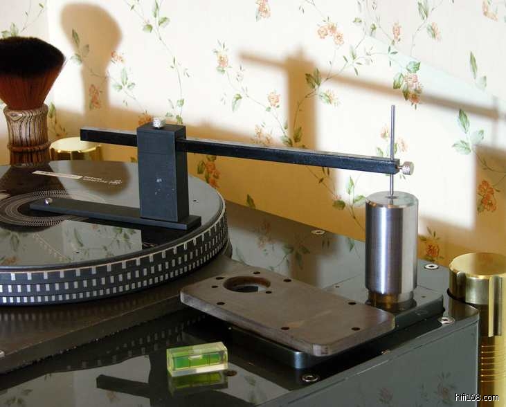

在之后的几个月里,唱机经历了多次调整,主要围绕着在底座内部加装有铁砂的沙包、不同材料的唱臂垫、悬挂钢板弹簧的张紧程度调整、VTA、针压的精细调整等。目前,已经告一段落了。

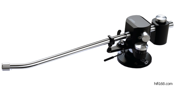

唱臂多少米?
