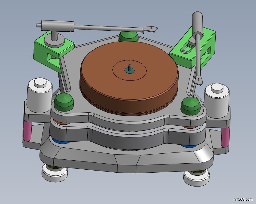

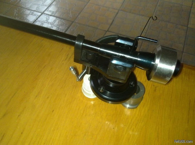

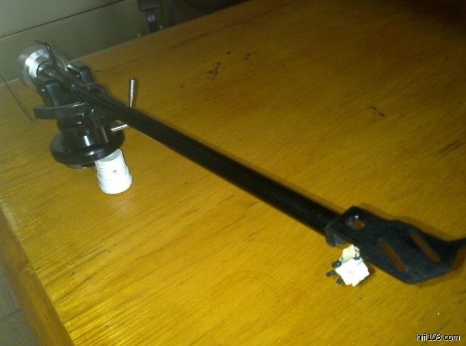

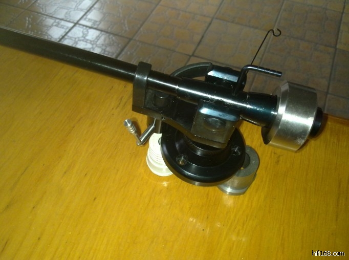

中山麦哥
575
2012-01-05 13:02

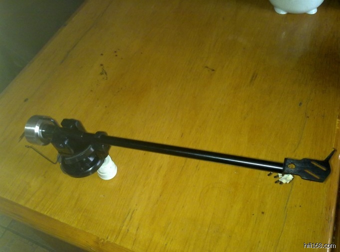

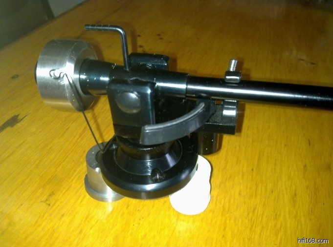

回复 572# zh2506 的帖子
这支唱臂就是配您的中盘,是12寸全新,我以装在大盘听过,声音基本可以.

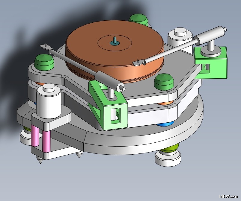

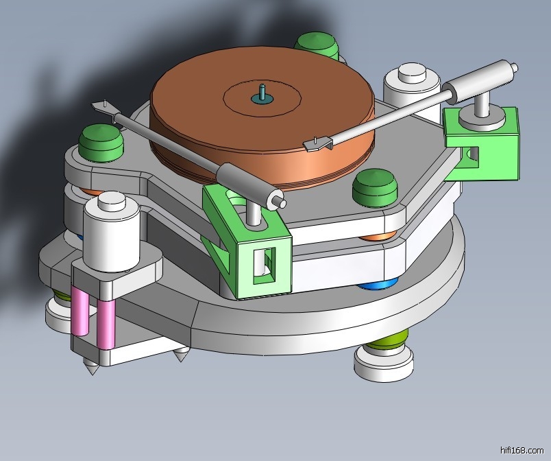

中山麦哥
576
2012-01-05 13:21

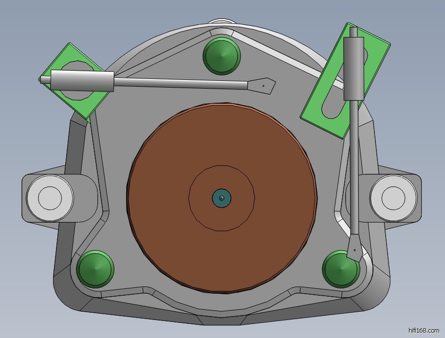

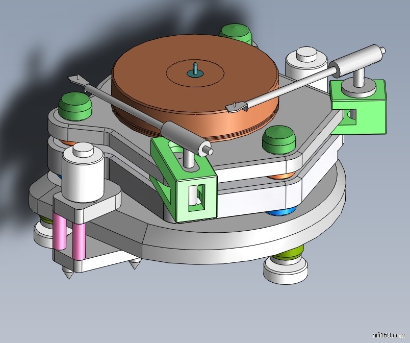

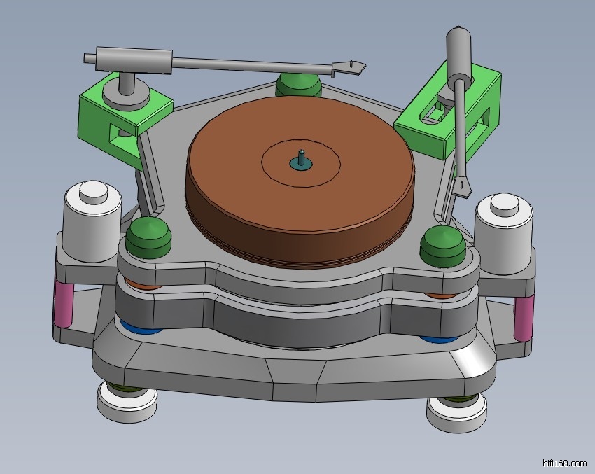

中山麦哥
577
2012-01-05 13:33

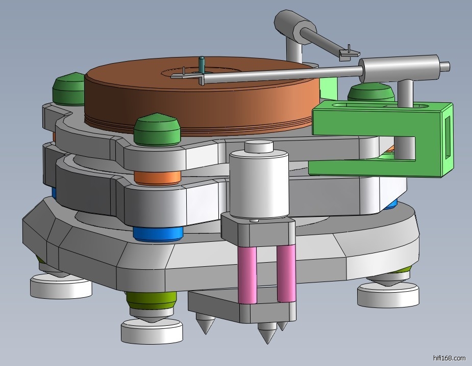

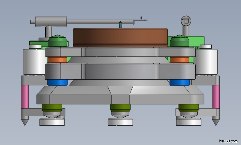

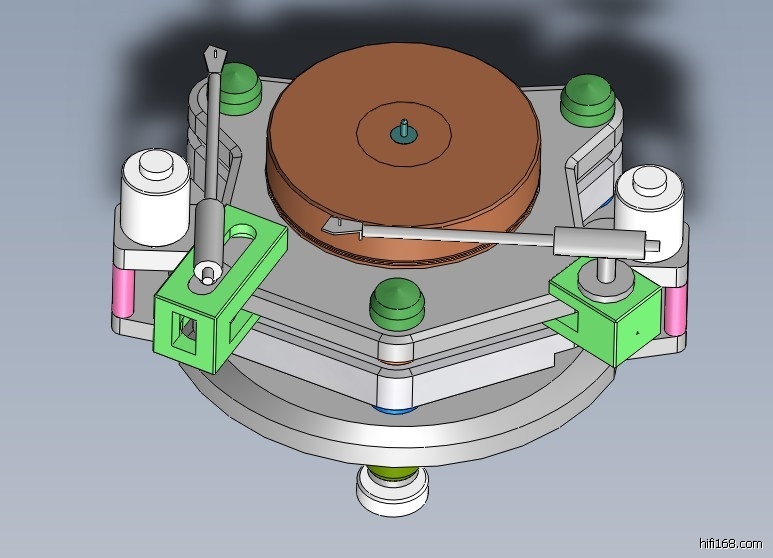

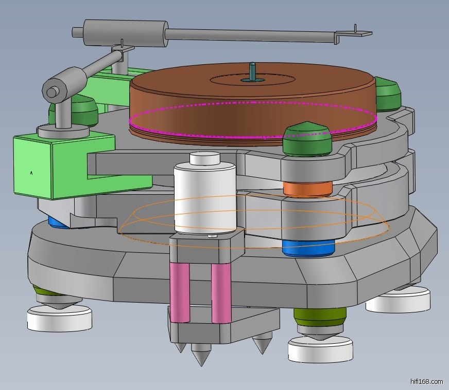

回复 572# zh2506 的帖子
您看看这几张仿真电脑制图,好不好看?
201979
zh2506
57
57
2011-07-15
zh2506
578
2012-01-05 22:56
麦哥的电脑制图技术进步飞快,图很好看,那唱臂无问题,我刚玩黑胶,玩熟后再加新臂不迟。

zh2506
579
2012-01-05 23:06
麦哥,马达坐下钉脚有否配垫片?另唱盘的三只钉垫片底部请车凹9-10毫米以便灌硅胶。谢谢。

中山麦哥
580
2012-01-05 23:38
回复 579# zh2506 的帖子
多谢您的赞美,这支臂我装在大盘听过,声音基本上可以,您先玩该唱臂半年或一年,等玩上手再換亦不迟.
