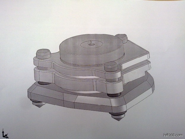

回复 529# zh2506 的帖子
请您看看相片,看是否有要改动?

麦哥,图样满意,表面花纹处理请照你大盘一样。

回复 534# zh2506 的帖子
这样就好了,如再有变动我就通知您,谢谢...

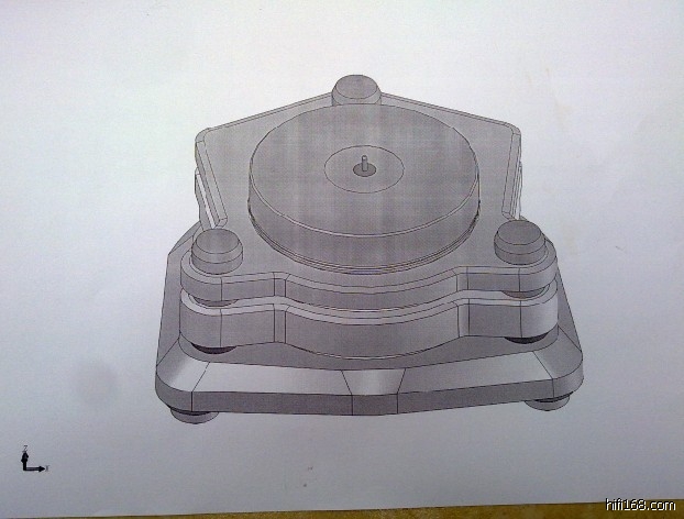

麦哥,三条柱是否就是正三角型?

回复 536# zh2506 的帖子
这三条柱是正三角型,工差最多在一公厘的20份一左右,是一定准确.

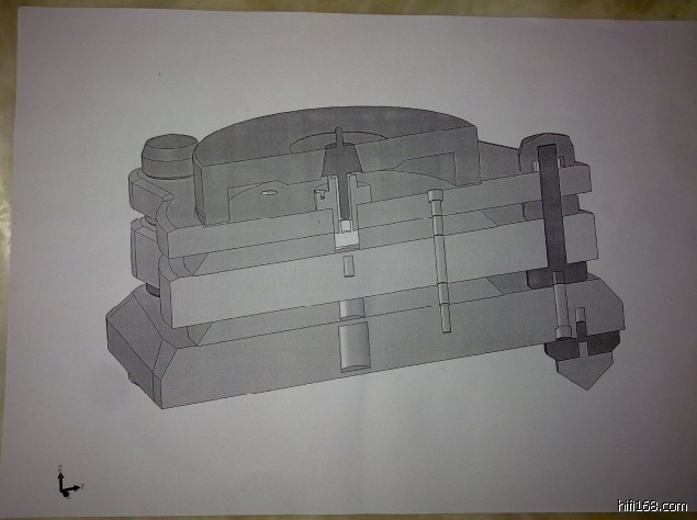

回复 536# zh2506 的帖子
这是中盘的内部结构图.

麦哥,多长时间加一次油?

回复 540# zh2506 的帖子
理论上最好一年換一次,需用时间只不过十多分钟.
