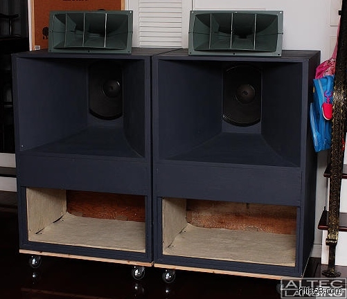

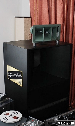

2006年3月,完成了第一对ALTEC A7的建设,而后的完善,用了将近4年的时间。
http://bbs.hifi168.com/showtopic-77378.aspx
(101.29 K)
2011/6/8 10:47:59
2009年11月,完成了第二对ALTECA7的组装,至今一直作为四声道(A7)影院的梦想,放在那里。
http://bbs.hifi168.com/showtopic-170856.aspx
(132.01 K)
2011/6/8 10:47:59
经过近半年的寻觅,终于完成了一套ALTEC A5单元和分频器的配备,A5的挑战即将开始。。。。

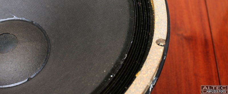

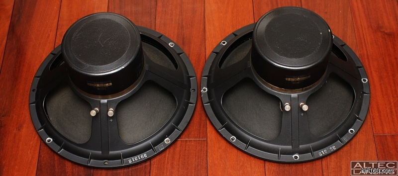

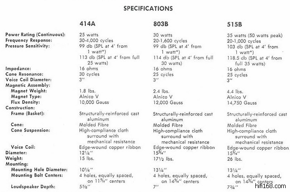

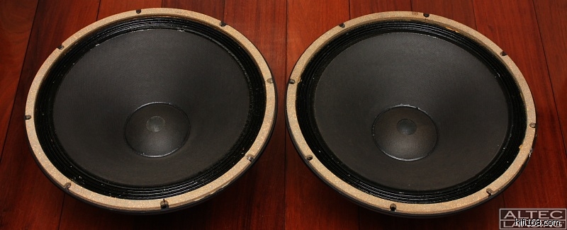

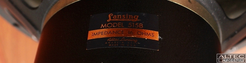

ALTEC 515B 15寸低音单元
指标
(128.18 K)
2011/6/8 11:11:08
照片
(166.10 K)
2011/6/8 11:11:08
(183.39 K)
2011/6/8 11:11:08
(168.26 K)
2011/6/8 11:11:08
(117.96 K)
2011/6/8 11:11:08
wayned 最后编辑于 2011-06-08 11:20:45

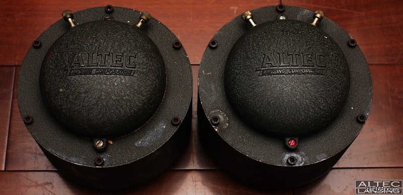

ALTEC 288B
指标
(99.23 K)
2011/6/8 12:55:09
照片
(205.90 K)
2011/6/8 12:55:09
(203.02 K)
2011/6/8 12:55:09

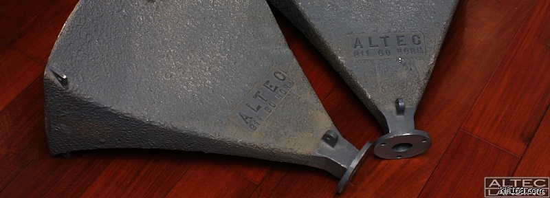

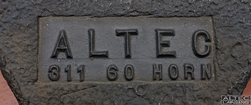

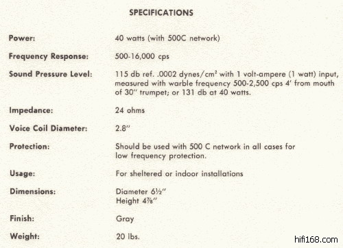

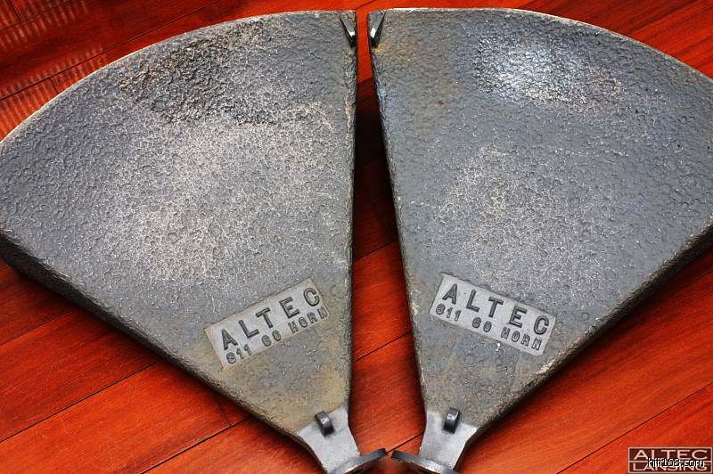

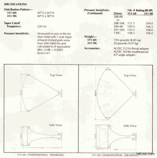

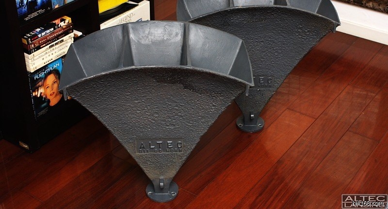

ALTEC 311-60 号角
指标
(136.78 K)
2011/6/8 13:02:34
照片
(217.58 K)
2011/6/8 13:28:38
(302.80 K)
2011/6/8 13:28:38
(161.46 K)
2011/6/8 13:02:34
(205.40 K)
2011/6/8 13:02:34
wayned 最后编辑于 2011-06-08 13:28:38

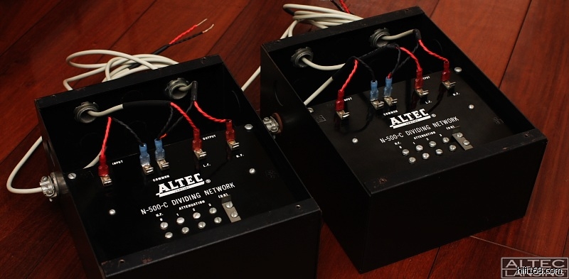

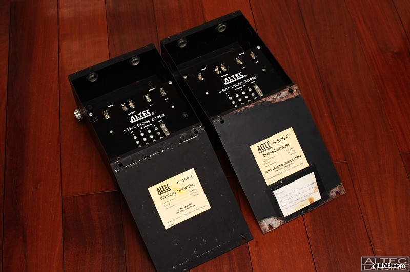

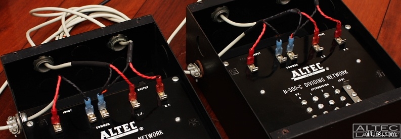

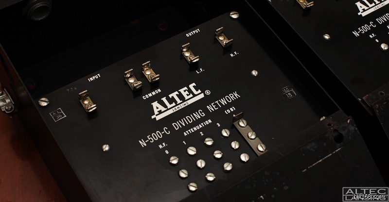

ALTEC N-500C 分频器
(221.61 K)
2011/6/8 13:31:17
(152.27 K)
2011/6/8 13:31:17

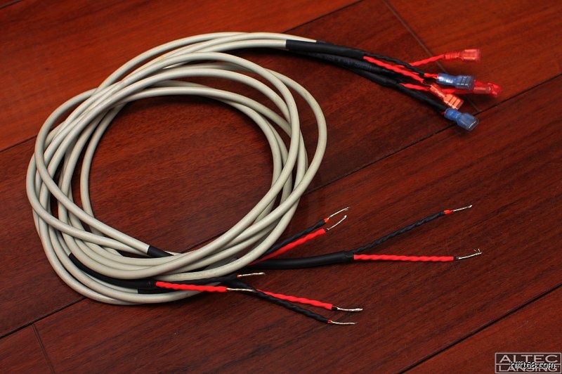

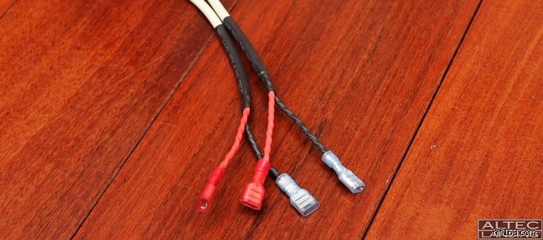

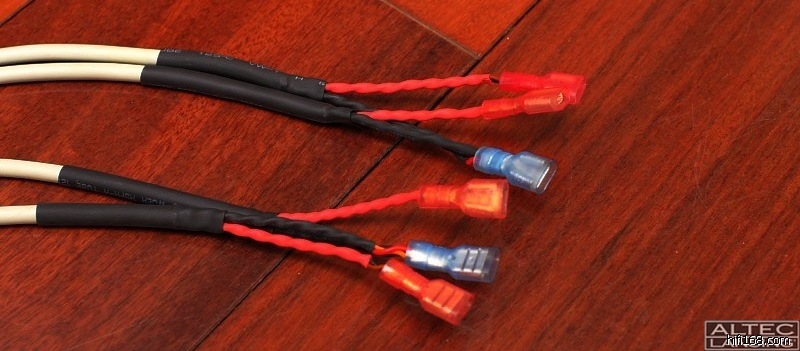

内部接线(用工业插件作为连接件)
(185.23 K)
2011/6/8 13:35:25
(200.01 K)
2011/6/8 13:35:25
(237.70 K)
2011/6/8 13:35:25
wayned 最后编辑于 2011-06-08 13:38:21

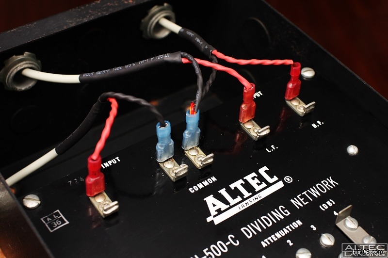

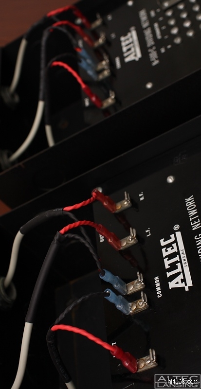

分频器端的接线连接
(169.38 K)
2011/6/8 13:39:50
(150.46 K)
2011/6/8 13:39:50
(195.34 K)
2011/6/8 13:39:50
(144.36 K)
2011/6/8 13:39:50
