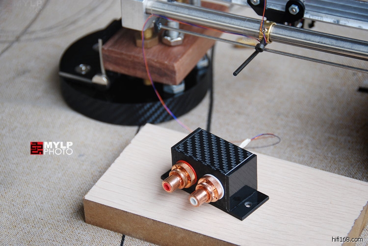

首先是更换了一块实木的唱臂承载板,并加装了一个支撑点,由一个变成两个支撑点,还配以限位装置,令整支唱臂更加稳固了。。

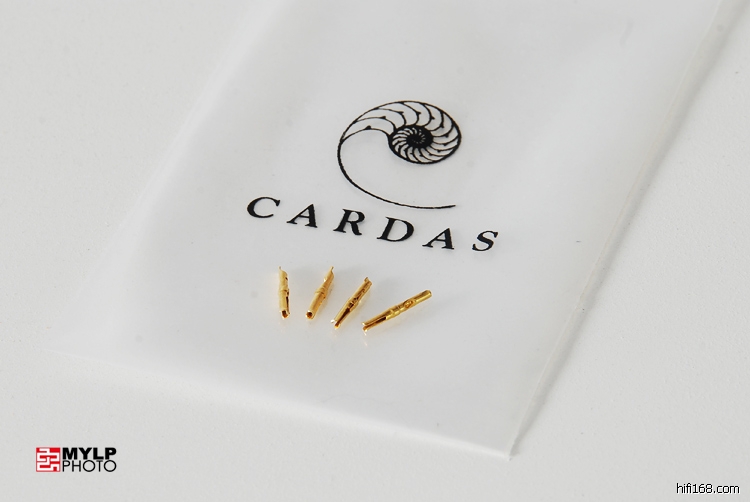

接着更换了唱头的四只接线柱套套,因原来的有点紧,换上卡达斯的爽多了。。

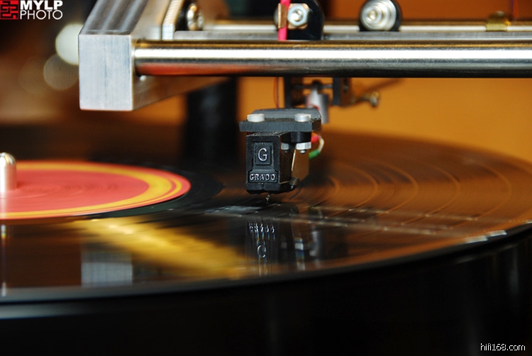

然后花了不少时间仔细重新确定唱臂座的安装位置,并进一步缩小臂管的力矩以提高寻迹能力。之前试的是顺性较高的铁三角MC头,这次决定装上一只低顺性的老歌德MM唱头来试试。。

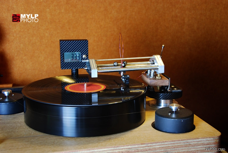

放下唱头,感谢玛利亚,声音对路了!稳定,没有第一次试音时的发飘现象,原先担心这样横向走动的结构会导致结像左移,现在听了几张流行,人声均能准确清晰地定位在中间,爽了。。不过这玩意对碟的状况比较敏感,如果沟槽有灰尘杂质什么的就容易跳针,估计这是寻迹能力还不够好的原因吧,下一步打算换上塑料螺丝来进一步减轻滑车的重量,等待快递中。。。
已经很久很久没听MM头了,如今这位老MM在DIY的直线臂上重新歌唱,一种久违的暖暖的昏黄的声音又在耳边响起,恍如隔世,让人回想起当初玩MM的甜蜜时光。。。
