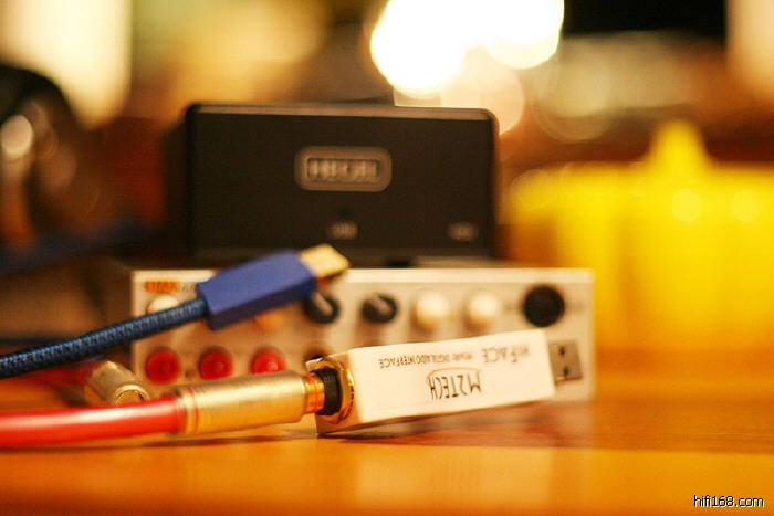

听感1:

2、M2T HIFACE这个神奇的象U盘一样的USB数字界面,一直给我留有很好的印象,虽然不少人觉得它的定价相对它的外型来说有点“坑爹”,但它和艺雅QB9相类似的异步USB技术还是吸引了我。买回来之后,这个小东西也没让我失望,无论接朝露D3.5还是欧博 D6解码器相比原来的数字进行曲声卡的同轴输出,都有明显的改善。
      与HD2相比,HIFACE的声底明显厚实一些,音量似乎要大一些(输出电平2.33稍大),有更好的纵深感和气势,声音精致程度上则稍弱,略显粗一些。

小结:同步技术的HD2与异步技术的HIFACE,作为USB数字界面,连接后端解码器,均表现出一定的素质,接着我又听了更多的音乐专辑,二者的个性亦更加明朗:HD2 具有较好的透明度和清澈的声底,有更好的线条感和更多的细节,对于各类音乐题材,表现的比较均衡,音色表柔美而细腻,听感顺滑悦耳;而HIFACE则具备厚实的声底,更大的动态和气势,在表现大动态音乐上,有一定优势,听感上增加的温暖和柔顺,同样大幅减弱了PC音源的数码味。在高频表现上,虽然没有国外烧友那种突出的毛刺感觉,但在音色上还是稍显粗犷,细腻层度和细节表现上稍弱。因此,整体上,HD2与HD10这对同厂小西装,更占优势,音质上我个人更倾向HD2。(我曾经将HD2和HIFACE都接在音乐之旅的PD1解码器上,声底清澈,细腻程度和解析细节表现更好的HD2,对于追求韵味的后端器材来说,具备更少的音染,更佳的透明度,听感上会觉得更好一些。)而在使用上,HIFACE,带有两颗分别对应44.1和48khz以及其倍数采样率的晶振,因此,对24bit音乐的适用性上,HIFACE会比HD2要更灵活些;而HD2具备RCA模拟输出,本身就是一台解码器,在使用扩展性方面则占优。
同时,我们应该注意到由于HIFACE不需要USB连接线,投入上成本会更节约些;而HD2对USB线材是具备一定要求的,应该跟对发烧信号线、电源线一样来看待。因此,建议使用HD2的朋友,线材上保证一定素质的前提下,尽量使用短一些的USB线材,即能保证最好的效果,又能降低使用成本。对于数码线材,一个是尽可能少弯曲,另一个跟电源线尽可能不要平行放置,采取交叉走线会减少一定程度的干扰。
