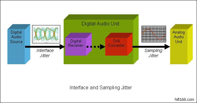

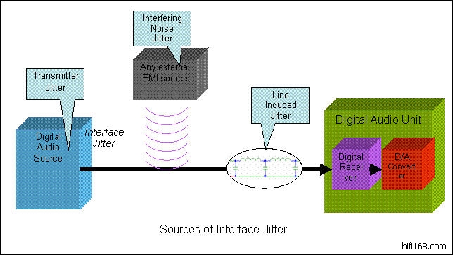

     抖动 (jitter)
      抖动产生的原因,多种多样,一般归纳有时钟精度上的固有抖动(interface jitter)、采样精度上的抖动(sampling jitter)和传输过程的干扰抖动(Noise or Line jitter),如下图所示:

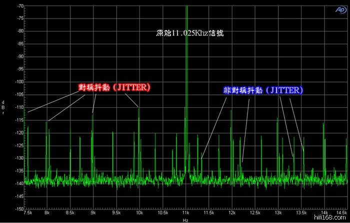

测试方式一般采用输入一个简单的固定频率正弦波(例如11.025khz),那么,由于jitter的存在,会产生数个对称的失真(边带)信号。理论上,这些失真的数值越小抖动偏差越小,而这些对称的波形失真之外而产生的失真信号,则是抑制抖动能力的表现。出现非对称波形突起(失真)越多,那么抑制抖动能力越差。有意思的是,挪威人认为:这些抖动偏差,高频部分的jitterstøy,会形成音色主调,而造成音频输出冷或暖的表现,而在中低频部分,则会造成厚或薄的感觉。这与我曾经总结的jitter处理好的声音,会有6种表现类似,处理的好,高频会更加顺滑,减少毛糙感;中低频层次会更加清晰并丰富,充满弹力。

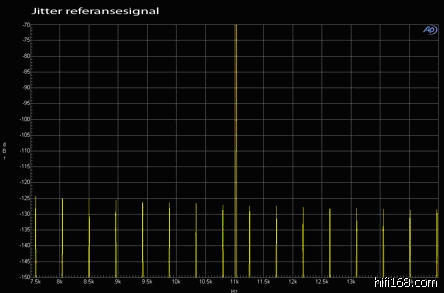

我们先来看看,AP给的一个理论上完美(jitter)的参考图表,极低的本底噪音(小于-150dB),峰值也小于-120dB,同时,也没有出现任何多余的(非对称)抖动,这样的jitter在听感上基本不会出任何问题。

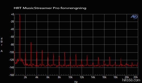

     我们先来看看2台采用异步技术的DAC的数据。

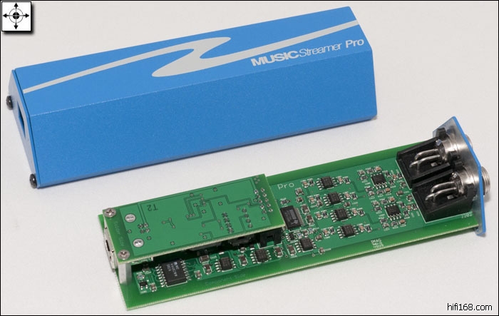

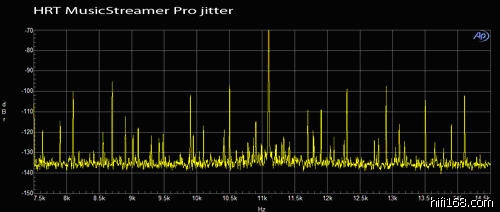

     1、HRT MusicStreamer Pro,(可对比stereophile网站的测试图,基本无差异)采用异步USB技术,USB输入和XRL平衡输出。主观听感上,比Arcam, Pro-Ject 、Abrahamsen的 USB要好,但觉得卖5000克朗有点过分。(需要注意还有个价格只有1/3的小老弟,同品牌的 HRT MusicStreamer II,参加了测试,数据上反而要比昂贵的这台异步DAC要好一些。)
      失真:采用 USB 24-bit/96 kHz信号。
本底噪音低于-130dB。问题在于,在3次谐波有个很大的失真(接近-70dB)。同时,还看到4、5、6、7。。甚至高达19次的高次谐波。过多的失真,主观听感上,缺乏应有的层次,声音比较粗糙。
     抖动(jitter):11.025 kHz的测试音。 与Arcam的RDAC(也是异步的)类似,在11.025khz测试音附近有个差不多100赫兹的隆起,但要小的多,,说明低频抖动比并不多,主观听感上,会有个比较快速的低音响应。但不能接受的是,大量的高频抖动,尤其是右边的抖动峰值到了一个相当的高度,而左边也出现了很多不该出现的(非对称)抖动,主观听感上,这些抖动会对高频产生劣质的影响。这个抖动测试,差不多是最差的一个,所以,为了进一步确认,进行了2次测试。与比他便宜的多的HRT MusicStreamer II相比,后者甚至数据上还要好看。主观听感上昂贵的PRO版本,并没有多大优势,选择II代版本更明智些,似乎更对得起你的钱包。
最后编辑kkman2002 最后编辑于 2011-05-19 23:20:26

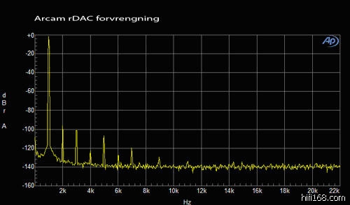

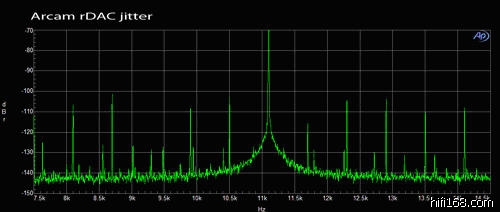

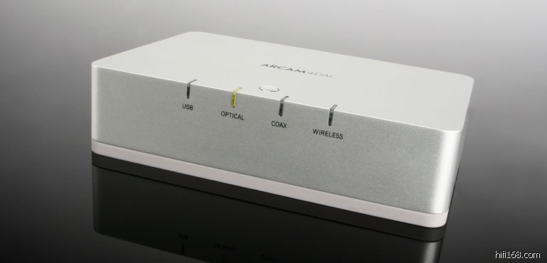

      2、Arcam rDAC,最便宜的采用异步技术的DAC。老牌英国音频厂商ARCAM今年新推出的一款DAC ,采用WM8741 DA芯片,价位跟DACMagic差不多,并同时具有光纤和同轴输入。声音听感上,动态不错,听24bit音场会更好一些。但声底较冷,缺乏足够的低频,觉得跟HD2等相比,Arcam还有很漫长的一段路要追赶。
    失真:采用 USB 24-bit/96 kHz信号。 本底噪声,是所有测试的DAC最低的。,大约在-140dB左右,非常不错。 除了2 、3次 谐波稍高点一点外,5次、7次谐波足够低的峰值,在主观听感上并不会很明显。
     抖动(jitter):11.025 kHz的测试信号。  Arcam是一个异步的USB DAC。,从理论上说这应该提供最低的抖动。 然而,Arcam的rDAC在抖动的测试中是倒数第2差的数据。 11.025 kHz测试信号附近的巨大突起,这比的任何一台自适应DAC还要突出。 这意味着该DAC有很大的低频抖动,主观听感上,低音会收的很紧,没有足够的细节,并会觉得不自然。此外,在左边,高频抖动峰值过高,也有一些不应该存在的(非对称)抖动,这将会带来更多的不谐和音。的确,在主观听感上,这不是一台很好的DAC,除了低音相对苗条外,但也对得起它的价格。

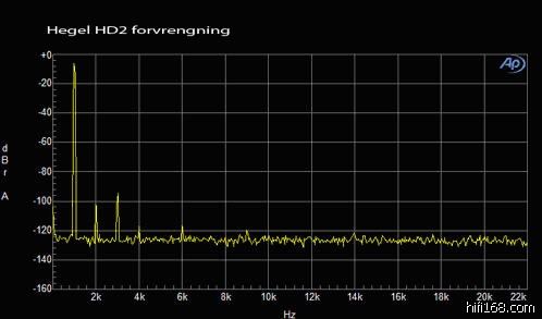

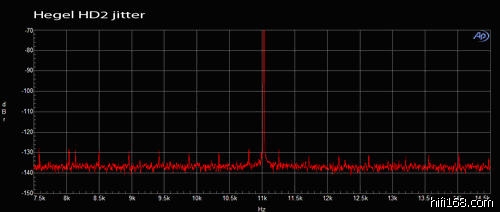

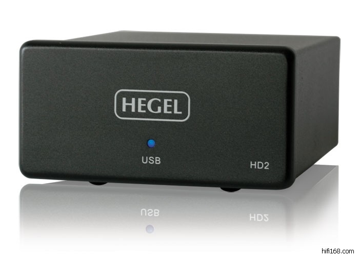

  3、Hegel HD2:采用自适应同步技术的USB解码器,自行设计的Re-clock电路采用双AKM数字芯片和双晶振组成数字恢复和时钟重整电路以降低抖动,带有1个同轴输出和2个RCA模拟输出。
       失真:采用USB 24-bit/96 kHz信号,本底噪音低于-120dB。很少的谐波,除了2和3次谐波外,没有什么好挑剔的。(值得注意的是HEGEL公司花了5年时间去解决人耳最敏感的谐波失真问题,其专利SoundEngine™和场效应管技术,能有效地减少这种失真,结果是能得到一个清晰,锐利而又充满活力和“耳朵友好”的声音。)
        抖动(jitter):11.025 kHz的测试信号。 可以看出,实际上Hegel HD2的 jittersignal已低于其本地噪音,抖动峰值几乎可以忽略不计。除此之外,非要说的话,8.2Khz的位置或许有一些情况,但鉴于如此小的数值,会有什么关系呢。这些数据,在实际听感上,得到了进一步的证明。因此,我们认为:HD2在这个价位(相对它的声音来说),没有其他更好的选择了。因此,我们给予它Best Buy,这点没有什么疑问。
