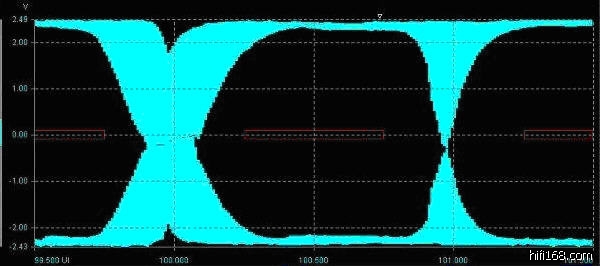

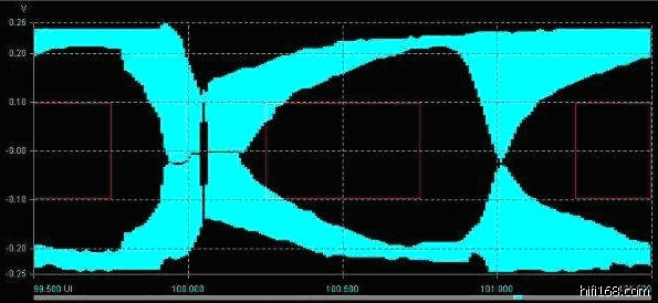

SPDIF是数字端口统称(Sony/Philips Digital InterFace,SONY、PHILIPS家用数字音频接口的简称),一般同轴标识COAXIAL ,光纤标识OPTICAL或者Toslink。同轴比较麻烦的是阻抗的稳定,因此,使用时,对线材阻抗匹配要求很高,而一般阻抗更稳定的BNC接口,理论上是好过COAXIAL的。HD 20解码器,为此专门针对同轴端进行了阻抗修正,以减少阻抗不匹配的有害反射。
AES/EBU 就是数字平衡,110欧的稳定阻抗,从测量结果来看,要好过75欧的同轴。
COAXIAL 75欧 192khz信号
AES/EBU 数字平衡 110欧 192khz信号
