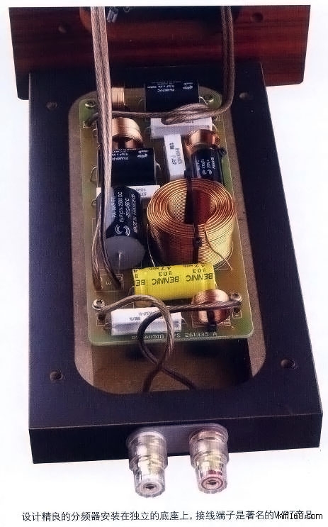

从第一页的图片来看,分频器和吸音材料假得明显,看看分频器的固定和密封垫片,再转帖一个来自富盛网站的分频器图片。
在外面看,比较明显的是高音面板的协调和两个角的不对称,其它螺丝不正,接线柱偏移有一定的偶然性,不是每一对假货都有,不好用这个来判断。
