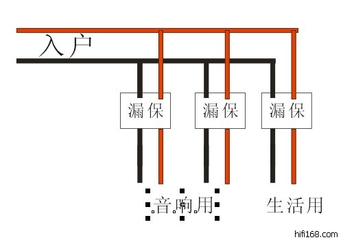

已从入户已拉了两路6平方电源专线,但开关家里的日光灯及电风扇时,音响还是会“的”一声,如何才能消掉个现像(是旧楼地线都没入户)。
是样走线的    10平方线入户——分接两个漏保,一个给生活用电,一个西门子的给音响用电。两路6平方线到音响,一路比后级,一路比前级及CD用。
请教如何才能消掉日常生活用电对音响的干扰。
谢谢!

生活用电的漏保换好点的看看
在生活用漏保接个滤波电容看有没有效

原帖由 hetang888 于 2011-4-20 10:09:00 发表
谢谢!
音响还是会“的”一声
换机吧!
在音响用线或家用线加大A数的滤波器,问题都会解决的,看自己喜欢放在哪里了。
申请两个电能表,老婆一个,你一个,其中一个专给音响!
有无最省钱的方法
有无不用钱的方法
