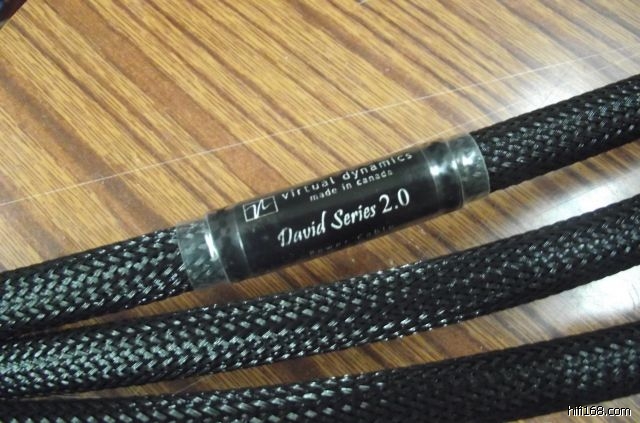

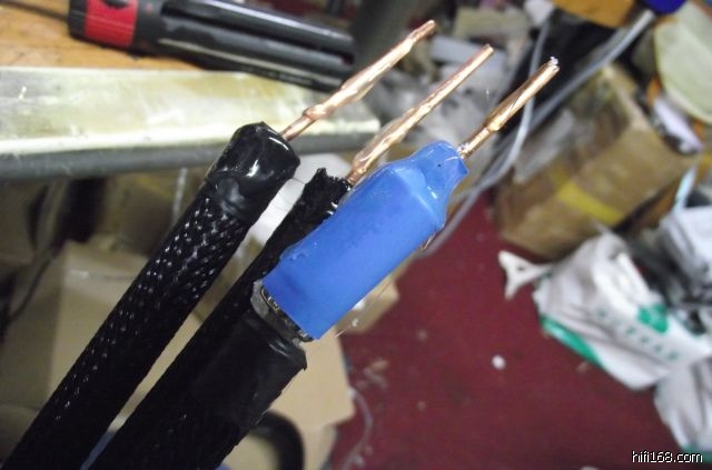

近日,有朋友介绍了客人拿了条二代大伟来,要求帮忙改装欧亚德插头,言谈中,该客人表示非常喜欢 VD 的风格,但无奈厂家已结业,想再找条接 CD 机,本来妥托我代找一条二手,但太低端的不想要,稍上档次如条二代大伟,接 CD 机又太硬太粗,忽发奇想,不如来个仿制,弄条缩水版大伟!?

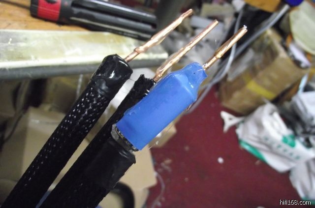

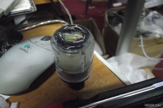

首先我们看看 VD 的内部。
每个品牌,都会把的些技俩来个震撼的说法,这是无可厚非,商品嘛!总要宣传宣传。
VD 的技俩分别是:
1、Speed Of Light Technology(光速传送修复技术)
2、Dynamic Filter(动态过滤)
3、Hot Fusion Terminator(热融合焊接)。
所谓光速传送修复技术就是信号在导体里以光速传送,其实理论上,在完美的环境下,电的速度是等同光速,但在现实世界,由於电子的质量比光粒子重,更易受传送媒体质量形响,所以是不可能达到光速(其实在现实世界中光粒子也达不到光速),所以 VD 的光速传送修复技术,也只是尽量优化传送媒体,令电子接近在理论上的完美环境下传送。
要优化传送媒体,除了导体的纯度和材质,其实大环境才是最重要,所谓大环境,即是我们熟知的交流电感、电容和电阻。
VD 非常聪明地引用同轴线的技术来制作电源线,因为同轴线是现今线材制作技术中,在交流电感、电容和电阻状态最稳定、恆定的结构。
另外,VD 在线上串套了一个强大的磁石,利用比正常外来和自发性干扰更大的磁场来打破和反弹所有的磁性干扰之余,也利用一个稳定而强大的磁场,有数据性地设定线身特性,免去不稳定的交流特性负面影响,某程度上概念跟 AQ 的 DBS 殊途同归,只是 VD 针对的是磁气性参数,AQ 针对的是电气性参数。
最后就是谐震,任何导体在有电流通过时,都因为磁场作用产生非常轻微的谐震,虽然 VD 已在线上串套了一个强大的磁石,利用一个稳定而强大的磁场,优化磁气性参数,但由於动态供电时,导体产生的磁场并非划一固定参数,加上要考虑现实使用,不可能全条导体巳套上大磁石,所以微谐震依然会存在。
微谐震会影响电子流动,产生二极管效应,令电流里出现不规则干扰,VD 借助选用带吸震能力的电介质/绝缘体,免去再用填充物料,优化微谐震情况。
其他例如接插件接合方式、线径计算比例、导体表面打磨等亦有一定的讲究。

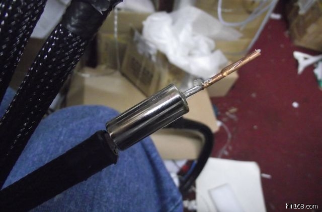

为了仿制 VD DAVID 2,但又要易於 CD 机操作,却又不会因线基粗幼大幅影响传导性,我跟客人都共识地向镀银线基出发,虽然都知道用纯银好,但一来成本不实在,单单买材料已比的条二手 DAVID 2 贵,二来为了忠於原著,必需寻找一款同轴式结构的线基,所以思前想后,还是向镀银线基出发。
同轴式结构的线基,大部份都是高频使用,电源线工作在 50/60Hz,加上大部份高频用同轴线对高压绝缘度不足,不是随便一条合用,所以找线基的方向就往工业电缆那边出发。
最后,终於找到一款跟 VD 大卫十分相似的线基:实芯聚乙烯介质,单支线芯、双层屏蔽,而最妙的是,粗幼刚好是大卫的 1/4,给 CD 机用足夠有余,也正正是目标的镀银线基。
磁石方面,的来不可能找到跟大卫完全一样的磁石,二来因为是缩水版,也不可能用一样的磁石,磁力要相对的调整,所以就用小的磁石串拼出来,期间通过量度大卫原来磁石的强度,按线基缩水比例的 1/4 作参考点,再通过实听加减而成,最后是用上头尾各 5 只小磁石串拼出来。
接插件用銠白金的品种,也是镀银线基的天仙配。
