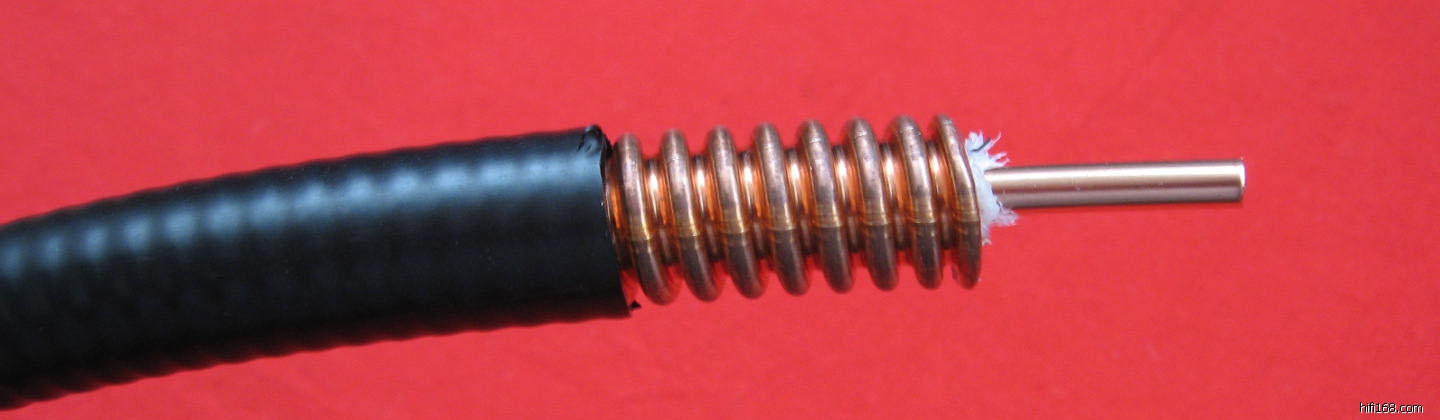

可以考虑线经-5特氟龙镀银馈线,特氟龙层较厚,绝缘应该够了,不过不太好找,线经也细了些,1平方左右。地线怎么办?
因为特氟龙比较硬,-5的馈线已经有点硬了(做电源线还可接受),-7、-9馈线用特氟龙肯定很硬,弯曲性差,我也没见过。
-7、-9的馈线的线经倒是还可以,不过多数是发泡材质,怕绝缘不行。
馈管的线经足够,不过弯曲性不好,发泡材质的怕绝缘不行。
jpg(2011/4/14 22:59:17 上传)
