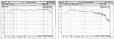

图1:一昧迷信原厂公布规格的人,在看多了动辄数百瓦、失真率低不可测、前级A类等宣传用语之后,大概很难了解为何像Mark Levinson No. 20区区一百瓦的输出功率,却要如此夸张地设计成重量惊人的庞然大物。

图3:厂方公布器材规格的意义,旨在提供使用者作为参考。至于国外杂志所刊登的测试结果之精确性与参考价值,则必须加上测试条件一并列入考虑。由于这些项目并非人人都能解读,所以建议大家最好不要乱猜,也不要照单全收。

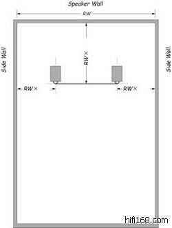

矩形空间的喇叭调整/George Cardas
李建德编译
本文为Cardas线材设计者George Cardas所撰写的文章,原文题目为「Setting Up Speakers in a Rectangular Room」,阐述了George Cardas个人对喇叭摆位调整的经验谈。虽说本文谈及的运算方式,是建立在「黄金立方体聆听室」的基础上,但是对于一般接近矩形空间的聆听室,应该都可以从中获得验证。此外,George Cardas所提出的空间比例理念,也值得音响迷们深入了解。
非常精确的喇叭摆位,确实能够开启聆听的新视野,所以我要告诉您一种目前正逐渐成为业界标准的喇叭摆位方式。在经由数学运算而得的黄金立方体(Golden Cuboid)标准空间里,这种摆位方式能够适用于任何平面或箱型喇叭,与任何合理范围内的空间尺寸作搭配。或许,您最后会发现自己仰赖听觉的喇叭摆设方式,与我所要谈的方法不谋而合。
在长方形空间的喇叭摆位上,有三项重要关键值得特别注意。其中每一项关键都代表喇叭与平行墙面之间的相互影响频率,也就是喇叭与墙面距离之间的比例关系。
这三项重要关键依重要顺序为:
一、 喇叭与最接近之侧墙的距离比例。
二、 喇叭与后墙的距离比例。
三、 喇叭与对面侧墙的距离比例。
次等重要的关键,就是喇叭与喇叭之间的时间常数。
当您以下列的黄金比例完成聆听空间摆设,喇叭的位置将会影响这三项重要关键,进而抵销任何单一或接近单一的共振现象。
进程A

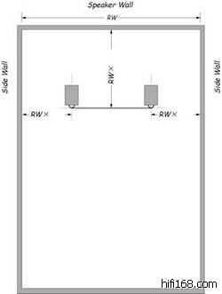

图A:矩形对称房间之喇叭摆设
喇叭摆位,可以从简单的方向开始……
喇叭低音单体的中心线,到侧墙的距离应为:
房间宽度乘以0.276(RW×0.276)
喇叭低音单体的中心线,到后墙的距离应为:
房间宽度乘以0.447(RW×0.447)
这就是您所需要知道的长方形对称房间之喇叭摆位方式(见图A)
距离
比值
喇叭到侧墙:RW×0.276
喇叭到后墙:RW×0.447
喇叭到对面侧墙:RW×0.724
喇叭与喇叭之间:RW×0.447
接下来,要写给那些想知道更多的人看……
注意:这些内容可能会让您的脑袋爆炸!在您的喇叭摆位恰当之前,切勿进行到下一个阶段。不过,按照以下的步骤进行摆位,的确能让所有的关键都遵循最佳状况进行。

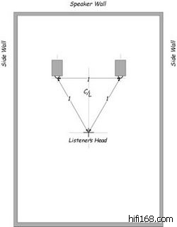

图B:近距离聆听模式与音像焦距调整
接下来的图解,告诉您如何决定近距离聆听(Near Field Listening)的模式,调整最终的音像焦距,还有喇叭摆设运算与黄金比例的关系。
在近距离聆听模式中,喇叭与聆听者头部必须呈等边三角形的关系。近距离聆听模式能够提供完美的立体音像,经常被用在混音阶段的麦克风与乐器摆设上。近距离聆听模式的距离关系完全取决于喇叭与聆听者头部之间,也就是一种「中心点到中心点」(Center to Center)的距离,与聆听空间的型态并没有任何关联。
不过,在小聆听空间当中,对称喇叭摆设的重要性,不能够被过分强调。
一旦喇叭摆设尽可能接近完美状况时,您必须将喇叭投射角度稍微调整向聆听位置,这个步骤通常可以凭着听感来完成。箱型喇叭通常需要比平面喇叭较大的Teo-In角度,而当适当的投射角度出现时,您将能够听出音场中音像的形体更为清晰。

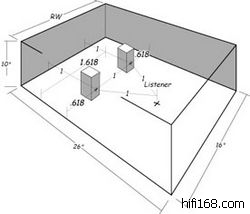

进程C
图C:黄金立方体聆听室
黄金立方体聆听室的尺寸为10呎×16呎×26呎(比例为10:16.18033989…:26.18033989…),这与常听到的黄金比例(Golden Ratio)或是Fibonacci Sequence(5─8─13─21─34…)并不相同。前述的三项主要空间关键,应用在黄金比例的特性增减并无实质效果。
创造黄金立方体聆听空间尺寸的数学运算方式,同样也能够运用在喇叭摆设位置、喇叭音箱尺寸或其它相关条件设计,甚至可以运算讯号线的特性。至于运算结果会得到正面的帮助或是负面效果,则端视应用的方式。潜在的空间关键,或是任何会影响声音能量的实体,都可能造成实质上的影响。例如空间的容积、喇叭音箱的容积、线材的导电性、导体的电流容量、驻波、时间延迟回授,或是任何会改变能量、造成时间因素改变的特性等。
进程D
图D:聆听空间与黄金比例的关系

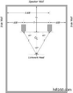

以黄金比例运算而得的聆听空间摆设方式:
距离                     比值
喇叭到侧墙:RW×0.618
喇叭到后墙:RW×1
喇叭到对面侧墙:RW×1.618
喇叭与喇叭之间:RW×1

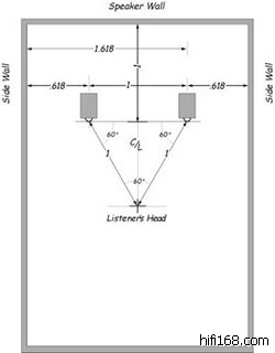

进程E
图E:聆听空间与Fibonacci常数的关系
黄金比例聆听室,也可以运用Fibonacci常数进行摆设:
距离                     常数
喇叭到侧墙:RW×5
喇叭到后墙:RW×8
喇叭到对面侧墙:RW×13
喇叭与喇叭之间:RW×8
附注:要想精确而简易的进行系统摆设,在< http://www.Checkpoint3d.com/>;网站中可以找到一种很酷的雷射工具。

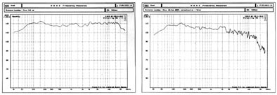

经由测试图表的比对,可以清楚看出音轴前方(左图)与偏轴30度(右图)的频率响应不尽相同,厂方所公布的数据迷思确实值得音响迷深思。
我们时常看到评论员这样的描述:「……由厂方提供的测试结果看来,这款喇叭的频率响应曲线平直得像用尺画上去似的……」当然,这是在强调该喇叭的频率响应是水平的直线,各频段并没有巨大的凸起或凹陷。也许多数的音响同好都认为,喇叭的频率响应测试图愈是接近平直,愈是有好声的机会。而且,不但音响迷是如此解读频率响应图,就连很多所谓的「音响评论员」也是看图说故事。于是乎,某些喇叭设计者和生产制造厂商,就干脆在扬声器出厂前动手脚,想尽办法把频率响应图尽量修改到平直,以利推出上市后获得较高的评价。然而,在喇叭的测试结果中,频率响应曲线的完美度就是声音质量的保证吗?频率响应测试图平直(Flatness),就表示您会听到一款好声的扬声器吗?
频率响应与线性失真
一般来说,频率响应(Frequency Response)又可称为音量响应(Magnitude Response),其定义为:使用仿真方式来测量的音量响应。而「仿真」的意义就是线性音量,原则上是指任何的频率产生(在人的听感范围内,20Hz-20KHz)都有一定的音量(或者称为『音压』),一般的测量的方法是在扬声器前障板上取一个点来作测量参考点。如果是二音路扬声器,测量参考点就取在高音和中低音的中点,而三音路的扬声器则是对准中音单体。接着利用信号产生器送入全频的讯号,经由仪器辅助测量不同频率的输出音压状况为何。由此结果所画出的线性图,也就是我们常看到的「频率响应图」。
无论在正常的测试条件下,或是处于360o(4π)的无响室中,都很难得到像尺画出来一般平直的响应图(除非特意的将音压坐标压缩),大部分的结果或多或少会存在些许的小隆起或凹陷,这种响应频率上的不平整称之为「线性失真」。而线性失真的多寡,则受到单体的分音斜率和谐振所影响。统合说来,喇叭的响应曲线若能落在100Hz-10KHz之间,且误差在正负1.5dB以内,就可说是非常的平整了。因为100Hz以下所测得的数据通常仅供参考,10KHz以上的频段对收音麦克风而言又会存有本身的误差。
频率响应测试上的盲点
然而,市面上很多扬声器的测量值看起来都相当平直,偏偏其中有些产品听起来却总是不太对劲,或是高频太过于吵杂?其实决定扬声器音质的变因很多,单是音量响应测量时的可能变量就不少,例如:测试用的麦克风是否标准?本身的误差是否已修正(在计算机加权中作等化)?测试的环境是否合乎无响室标准(由于有些厂商认为扬声器并非用于无响室中,所以测试常常在一般的聆听空间中进行)?甚至于是否处在4π或2π的环境下实行测试,都会直接地影响到最后的结果。此外,在轴线30 o夹角环境下所得到的频率响应是否平直,也是相当重要的参考依据;频率响应曲线是上扬或向下,中频到高频的曲线是否平顺(中低音单体非常容易产生『叶型效应』,通常设计者会为了避免这个问题产生,而调降了分频点,却又加重了高音单体的负担,间接地引起分频点附近的谐振)?除此之外,还必须考虑水平的散射是否平均(又是『叶型效应』或『心型效应』的问题。通常频率愈高,扩散范围就愈小;如果分频点设定不正确的话,就很容易造成分频点附近的散射不平均)?因此,一般我们在家居中听音乐,听到的不只是扬声器所发出的声音,我们也同时会听到反射音。而散射不均匀的扬声器所发出的声音,某些频率就会加倍。例如:有一支扬声器在声轴上所测得的音量响应是平直的,但是在30o轴线夹角的范围内,这支扬声器的扩散理应不平均。倘若在2KHz-3KHz之间有一个大隆起,那么在实际聆听上,这2KHz-3KHz的隆起与反射音混和后,能量就增加了几倍,甚至可能远远地超过其它的频率。如此一来,这只扬声器的高频能不吵吗?
原厂公布数据仅供参考
我的看法是:一对好的扬声器,在音量响应测试之下,应该在声轴上拥有平直的中高频音量响应,同时没有谐振及音染,并有着控制良好的高频扩散。各位读者们日后要解读扬声器的规格时请记得:拥有基本的平直音量响应是必要的,但不是绝对的。
