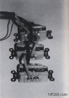

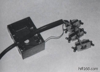

图157:自行组装电源插座,将电缆线穿过铝盒之后,再连接插座即可。
图158:电源插座连接近照,连接线应该使用与电缆相同的线径及材质,最好就直接剪电缆来用。

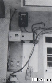

图160-1:一切从头说起,大型用电户独立使用一个变压器,不会受到别人的干扰。

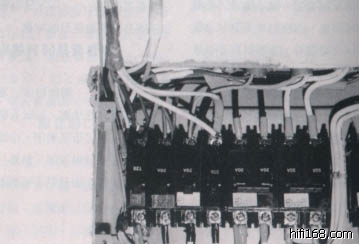

图160-2:整户的总电源箱,无熔丝开关指名选用士林电机工业型开关。从无熔丝开关的数量来看,用电量颇为惊人。

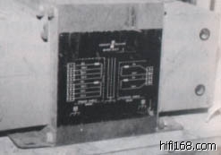

图162-1:为了实验隔离变压的效果,特别加装了一个大型电磁开关,可以随时切换通电路径,决定要不要经过隔离变压器。
图162-2:隔离变压器具有三个接地点,分别是初级线圈接地、铁蕊接地以及次级线圈接地。使用隔离变压器时一定要注意接地问题,否则效果会打折扣。大型变压器工作时容易发热,也容易产生振动,必须注意避震及通风。

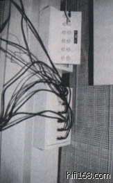

图163-1:电源配电箱里装有六个双连插座,每一个插座阶使用独立接线,彼此不干扰。
图163-2:个别的插座接线连接到配电箱的总线(Bus),从隔离变压器拉出的电缆就连接在总线上。读者也可以在总线上加装监视电表,随时查看供应的电压。

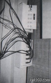

图163-3:插座一定要选择医院级插座,像图中插座上有一三角标记者(▽),为独立接地设计,每个插座的电流量为25安培。

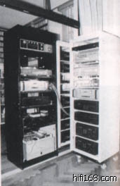

图164-1:二楼的副音响系统具有两个配电箱,一个给消耗电力较大的后级使用(上),另一个给消耗电力较小的讯源器材及前级使用(下)。
图164-2:二楼副音响系统使用的音响器材数量庞大,用电量非常惊人,若没有好好处理电源,根本鍡不饱这一堆器材,也别想听到好声音了。

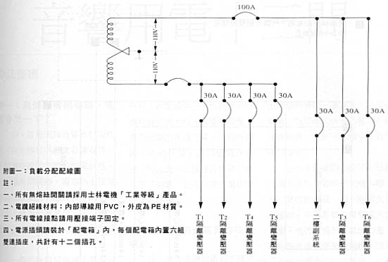

图167-1:附图一:负戴分配配线图(注:一、所有无熔丝开关请采用士林电机「工业等级」产品。二、电缆绝缘材料:内部导线用PVC,外皮为PE材质。三、所有电线接点请用压接端子固定。四、电源插头请装于「配电箱」内,每个配电箱内置六组双连插座,共计有十二个插孔。)

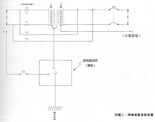

图167-2:附图二:隔离变压器配线图。

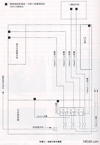

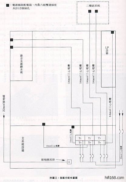

图168:附图三:负载分配布置图。(■:电源插座配电箱,内装六组双连插座共计12个插孔)

从电线杆上的变压器开始,连接到用户电表之间,台电以38mm平方的电缆连接,电缆长度大约五十米左右就进入屋内电表,三相供电有两个电表,一个为实功率电表,一个为虚功率电表,从两个电表的度数中可以查出家中电器使用的效率,但这一点与本文无关我们不多谈。经过电表之后电缆连接到大型总开关箱,总电源经过大型无熔丝开关之后,连接在配电总线(BUS)上,再以铜棒连接至不同的无熔丝开关分路。(请参见附图一)
该分配多少电力给音响使用?从总线上拉出了两条独立电源,分别以100A无熔丝开关做总开关,一条给二楼音响室,一条给一楼的录音室使用,从此一分为二。配线,其实只是整个设计的一部份,要做到最完美,还得要防止屋外及屋内的电器干扰,由于独自使用一个用户变压器,因此不必担心被邻居干扰,但家中装设有大型中央空调冷气,重型电机产生的噪声绝对不可忽视,于是「隔离」以及「接地」也成了两个施工的要点。
为了隔离,陈先生找来了六个大型隔离变压器,是美国惠普(HP)的产品,每个容量高达5KV(也就是5000瓦),利用隔离变压器的特性,将高频噪声隔离在外。而接地处理更是不容忽视,详情待述。
从保险箱里可以见到好几条粗如蟒蛇的电缆,这些都是38mm平方的大电缆,每条电缆里有三芯,是以多条直径约2mm的铜线混绞而成的,外皮具有多层隔离,一方面防止虫咬,另一方面也可隔绝水气。38mm平方的电缆相当坚硬,必须使用特殊工具才能剪断,一般用家可以使用钢锯锯断,不论如何,38mm平方的线材对于音响及家庭来说都已经措措有余。

一楼及二楼各采用独立的38mm平方电缆,两条电缆一起先拉到一楼的音响专用配电室,在这里摆设着六个大型隔离变压器以及接地电盘,两条电缆分别经过七个30A无熔丝开关之后,分别进入六个隔离变压器。隔离变压器工作时会产生温度,由于目前整个电力系统只有二楼的音响正在使用,用手摸摸隔离变压器,确实发出相当的高温,用家在家中装设隔离变压器时,应注意震动及通风的问题。
为了实验隔离变压器的效果,也为了验证使用或不使用隔离变压器时何者为佳,陈先生在此特别设计了一个大型电磁开关,经由简单配线,可以轻易控制电力经过隔离变压器或By Pass跳过,虽然隔离变压器在学理上有绝对的优点,但一牵舍到声音问题,则仍以实际听感为准,所以可别一昧的使用类似产品,最好的方法是自己实验看看最重要。(请参见附图二,总配线图请见附图三)
隔离变压器上有三个接地端子,其一是初级线圈的隔离接地;其二是铁芯的隔离接地;其三为次级线圈的隔离接地,要让隔离变压器有最佳的工作环境,请为府上的隔离变压器准备好接地的动作,否则光使用隔离变压器以求心安的方式是不健康的。

电力经过隔离变压器之后,分成七路电力供给音响及器材使用。衡量实际用电量以及参考台电配线规章,决定每路使用14mm平方的电缆分别拉至七个独立的电源插头,摆设在不同的位置供器材使用。是不是电线越粗越好?要考虑到配线管线的散热问题以及集肤效应来计算衡量。每款电缆都有其安全电流,其规格建立在工作环境的温度。当电缆的温度越高时,安全电流便会降低。换句话说如果您使用金属导管时,由于金属散热效果较好,电缆安全电流将较接近空气散热的效果。如果您使用PVC等塑料导管,则热气闷在管线中不易发散,电缆将会发生热跑脱的现象(热跑脱是一种恶性循环,温度升高无法散热,导致电线电阻增加,反而更增加热量的产生,一直循环不已直到达到平衡状态)。
一般而言,像此次使用电缆的安全电流已经超过实际用电量许多,因此散热问题可以忽视不考虑,但如果府上配电为3.5mm平方左右的细电线,则要注意此类问题,以防止电线过热导致电线走火。
集肤效应也是隐藏于电力传导的隐形问题,太粗的电缆不建议使用,因为交流具有集肤作用,大导线的每一单位面积之截流量远小于小导线者,过粗的导线,还不如使用两条小导线为佳,这时候就不是越粗越好了。但以家庭用电而言,38mm平方的电缆可以说是上限,再粗似乎就没有太大意义了。
七条14mm平方的电缆如何分配使用呢?一条给一楼LP设备使用,曹先生拥有数量惊人的LP典藏,LP系统绝对不能忽略。两条给一楼的录音及视听系统使用,这是为将来建造的录音室做准备的。两条给正在兴建中的水泥号角聆听室使用,关于这个号角聆听室,是曹先生多年来的心愿,读者可以从照片中见到号角的体积以及壮观程度,日后这个低音号角每声道将使用四个TAD的单体,完成后编辑部必定再度采访,以饷读者。最后的两条则拉到二楼副系统,也就是前两期音响论坛在「现场报导」中介绍的PMC BB5/XBD以及Bryston扩大机群所使用的电力。过去曹先生的Genesis大喇叭就是摆在这个地方。

准备好了电缆,如何让音响使用呢?当然要透过连接插头。目前市面上最好的插座,莫过于医院级的插座,由于医疗器材攸关人命,因此插座的规格必须优于常态,除了必须符合额定规格以外,安全、可靠、耐用,任何状况都不能出问题,正是此类插座的最大特点。生产医院级插座的公司很多,但质量最好的几乎都是美国产品,尤其是Hubbel,更可以说是插座之王,拿来当作音响用插座最适合不过。
Hubbel插座有多好呢?Hubbel是一家老公司,自从爱迪生时代就开始开张营业,是医院必定采用的插座,因此质量绝对可靠。试着把三孔AC头插入Hubbel的插座内,您会发现非常紧密,尤其是要将插头拔开时,不用点力气还真拔不出来,可见内部接头有多么稳固。
Hubbel插座具有多种规格,基本上每一种都适用,陈运双先生建议大家使用「独立接地」的插座,这类的插座特点在于:内部的接地端子与外部的螺丝是绝缘的,换句话说一整排插头共同锁在同一个金属机箱的时候,内部接地点不会与外箱接触,藉此可以达到单点接地的好处。这类插座如何辨别?仔细看看三孔AC座的表面有无三角形接地符号,若有,表示这类的插头接地点为独立绝缘设计。
电缆拉到了预定位置,您可以使用「电源插座配电箱」,如图所示,它是一个可以开启的金属箱,电缆拉到金属箱内部之后,就像保险箱一样将电线固定在接线架上,然后兵分三路连接在总线上,个别的插座则从总线上用电线将电力引入,如此每个插座即可获得充足的电路供应。当然,您也可以在开关箱上装设一个交流电表,随时侦测交流电压。
以曹先生的电源插座配线箱为例,一个配电箱内装六组双连插座,共计有十二个插孔,连接插座时可不要小气,电缆导线单股直径为14mm平方,即使连接到插座内也不要用太细的导线,尽可能用粗一些的导线,以免形成瓶颈阻碍电流的通过。至于插座后面连接到音响的电源线,则不在此次讨论的范围了,不论您使用原厂附赠细细的电源线,还是要用粗如蟒蛇的NBS,随个人高兴,至少,您已经为它准备了充足的电力了。如此一来,使用发烧线才有意义。
如果无法使用电源插座配电箱,也可以使用木板钉在墙壁上绝缘,然后将插座固定在木板上,再进行配线即可。无论如何,务必遵循安全、稳固、可靠的原则,才不会发生意外造成危险。

刚刚提到,屋内有一块接地盘,其实它是一块纯铜板,经过电木绝缘之后固定在墙壁上,22mm平方的接地线就连接在这块铜板的中央,其它室内大小电缆的地线,包括隔离变压器的接地,通通拉到这块铜板上,因此这块铜板也可以说是整个电力系统的「星状接地点」或称为「一点接地点」。当然接地或不接地何者好听,也可以从这里做实验,陈先生另外加装了一个无熔丝开关,藉此可以让系统接地或不接地。
这个无熔丝开关必须注意电流量,由于接地的功能之一,是为了将漏电导地,以保护人员及器材的安全,因此如果使用无熔丝开关当作开关,则开关的容量不应小于供电总开关的容量。也就是说,当发生意外时,电力由总开关流出,经由接地的无熔丝开关导地,接地无熔丝开关绝对不能比总开关提早跳开,这样就失去了接地的意义。如果您的总开关使用100A,接地开关至少应该使用120A以上,这是基于安全的原则。
