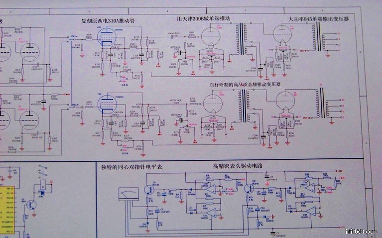

丽磁LM-219IA单端845电路原理图(首次公布)

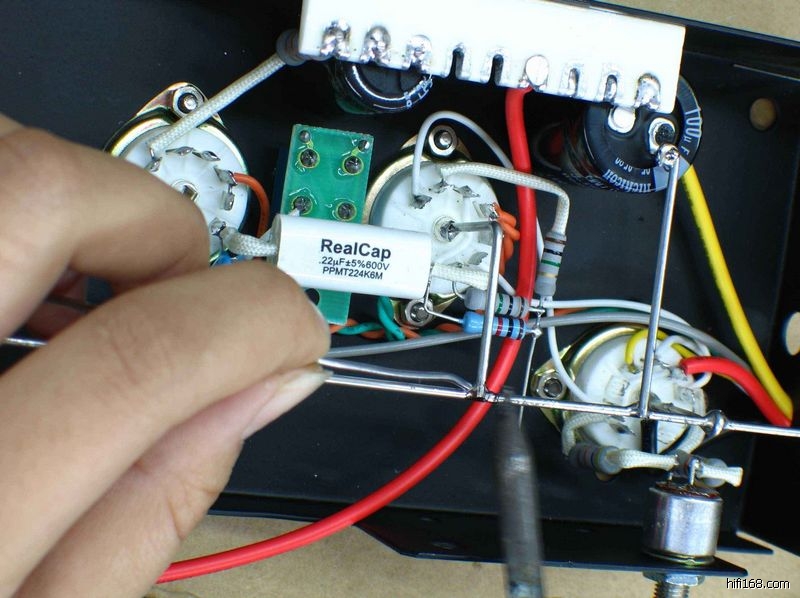

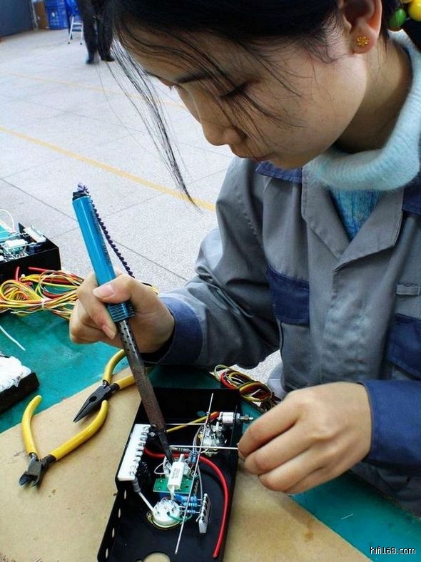

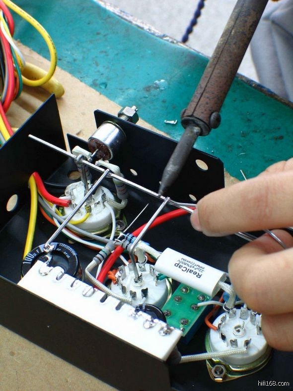

小插曲---------巧遇6年前生产线上员工焊接镜头中的小女孩(现已是五岁小孩的母亲),当年这张照片中的女孩子身着工作服手执电烙铁正在焊制胆前级,神情专注,这张照片同时附有几照搭棚焊特写近景。
    该组照片除曾用于企业现场直击报道外,还在一台胆机套件实验制作之中,用来说明关于电烙铁的使用,原文如下∶
    电烙铁的焊工技巧和制作者的熟练程度有关,目前流行的内热式电烙铁多采用圆锥型烙铁头,实际焊接时应根据受热体(焊点)的大小而运用烙铁头不同部位。例如焊接集成电路时便多用到烙铁头的尖部,而胆机搭棚焊接时因受热体较大,所以用到烙铁头尖部侧翼下端会更多,这是施以温度高低和施以受热面积大小的一种把握。
    也可以说,看一台机器的焊点可以快速判断制作人使用电烙铁的熟练程度。这里,特别引用一位生产线上女工焊机的几张近景,颇能说明问题。
