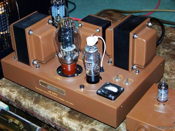

     郑喜∶关于单端机和推挽机,应该说单端机对变压器的品质要求相对很高,差一点都不行。对于变压器制作来讲,推挽机要很简单,但如果是单端机,如果变压器的阻抗不对,你马上可以在示波器上看得很清楚。所以说,要是会设计变压器的人来做单端机,才有可能做得很好。如果你作为DIY,随便东抓一个变压器,西弄一个管子,变压器电压都是定死了的东西,你可能调都调不好。
     推挽机就不是这样的,你只要电压够、电流够,随便拿个推挽变压器,它都能推得起来,虽然功率有可能达不到要求,失真达不到要求,但它波形出来的很好。所以说,单端机对器件的要求更高,他那几个参数一定要很准才可以。

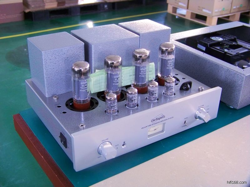

     郑喜∶我现在准备设计制作并联单端845,以前试过几次但不太满意,这种机型如果电路做不好的话就很难做得成功。因为两个管子参数肯定不一样,而且也不可能指标参数完全一样,就算你表面测试的参数一样,但是它的频段,它的电流,或者某个位置,还是又不一样。这就像俩个不同的人,他们的身体素质永远不可能一模一样而毫无差异。
    所以就这一点而言,单端机中的单管单端机才是最合理的,因为你一个声道只用一个大管,那就好做了嘛。
