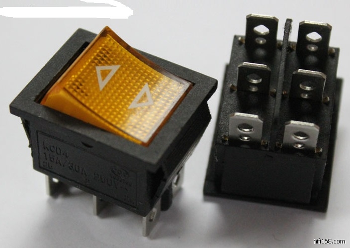

鉴于很多音响器材从设计生产上都没有注意过变压器的相位问题,变压器的两根输入线很多都是随机接,我怀疑甚至同一型号同一批产品都会有随机接线的问题.
以一个2相转万用的插头来判断相位虽然可行,但是如果是反的,就需要动手改机器内部电源输入线
年前我就在考虑做一款可以转换电源极性的排插,找到了这种大电流的电机反转开关,可以实现美标排插可变电源极性了.
初步计划做一个8位排插,4位是标准美标接线,4位是带反转开关,可以在排插上把电源反相
