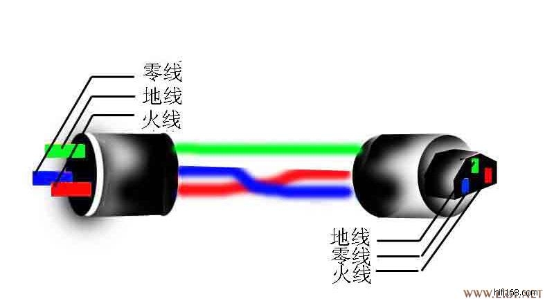

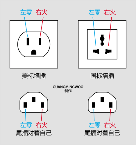

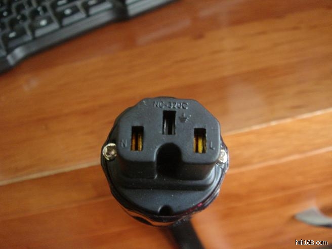

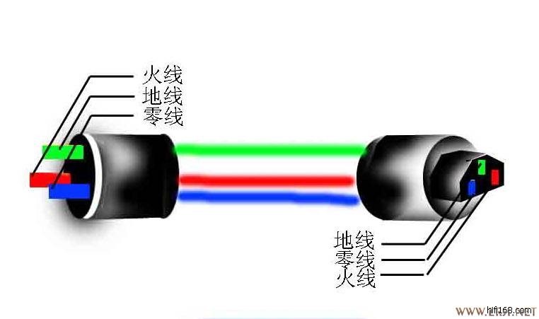

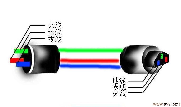

一条电源线的插尾如下图所示,不论是美标电源线还是国标电源线,品字正放时,右边的标记“L"的应该是火线,左边标记”N"的是零线,上边自然是地线,有经验的发烧友都懂得用电笔测测电源线的相位。

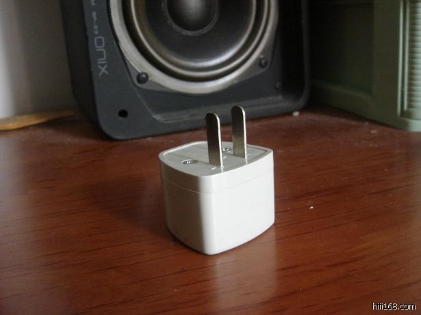

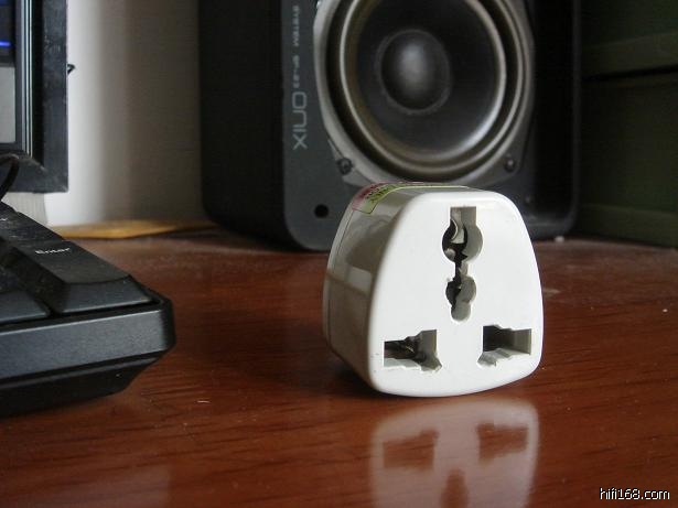

一次是帮朋友买一台国产中价位当红功放,对任何器材我都不太相信原厂的电源相位设置,所以我手头经常会备几个电源转换插头。
插头一边是两相,在插座上正反插,另一边是万用插座,可接美标电源线插头,经过一个来回的听音,就已经判断原厂的电源相位是错的。

上面的转换插头电子市场都有卖的,如果有烧友不方便买,我这里都可以免费提供。

赞同楼主所说!“电源线的尾插品字向上,右边为火线”

这个只是确认了电源线这一段的相位,还会存在你家里的配电箱到墙插的相、零不一致;机器插尾到机内电源线的相、零不一致的可能。
只有把这些可能都排除,确保从配电箱到机器内的相、零都一致,才可谈得上放心的发烧。
LZ那个转换头插得不是太牢固紧密(三孔这一端),换个好点的。既然玩线,转换头也得玩点单晶铜、镀铑、冷冻的吧!

    从供电的角度只有3相电才有相位之说,平衡的3相是120度的关系。供电3要素电压、频率、波形。家用电器只有火线、零线、接地线之分。港台杂志都误说为相位。另外你说的正相反,对于大多数器材,左边的应该是火线。
     还有你说的是国标,美标是相反的。如是倒品字就与国标相同了。
