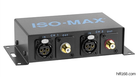

刚买了美国ISO-MAX平衡转RCA转换器.应该是技术上解决转换问题的比较好的方法.

JACKY兄在哪买的啊,给个链接
