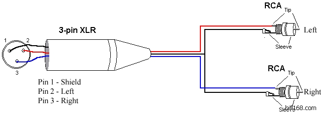

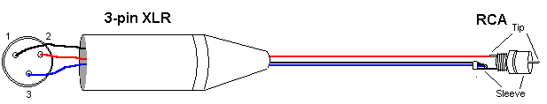

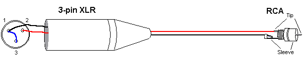

一、平衡插座(头)接法:
1、欧洲和日本器材:1地、2冷、3热。
2、美国器材(国内):1地、2热、3冷。
二、平衡插座转不平衡RCA的接法:
冷端为地端,热端为输入。
1、欧洲和日本器材转RCA:1空、2地、3热。
2、美国器材(国内)转RCA:1空、2热、3地。
如果1接地,2空,3接输入,输入到后面的电路,信号电平要减少一半增益。
CC
PIC
gif(2011/3/28 15:52:37 上传)
jpg(2011/3/28 15:52:37 上传)

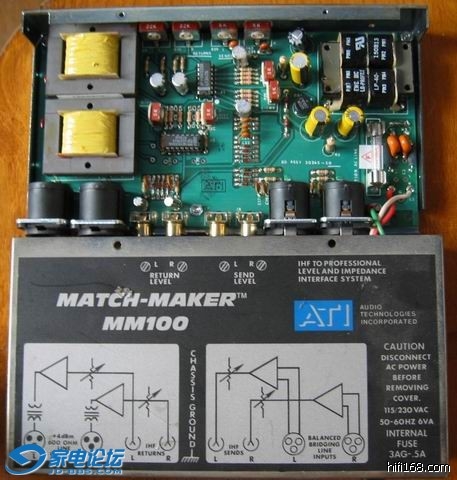

一组XLR转RCA,  另一组:RCA转XLR.
850大洋买的二手货.

原帖由 leslie 于 2011-3-28 15:40:00 发表
一、平衡插座(头)接法:
1、欧洲和日本器材:1地、2冷、3热。
二、平衡插座转不平衡RCA的接法:
冷端为地端,热端为输入。
CC
这个是不对的,试过了电平不变的,而且你的接法只适合在RCA转平衡
