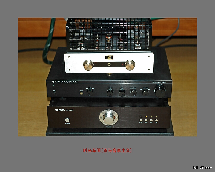

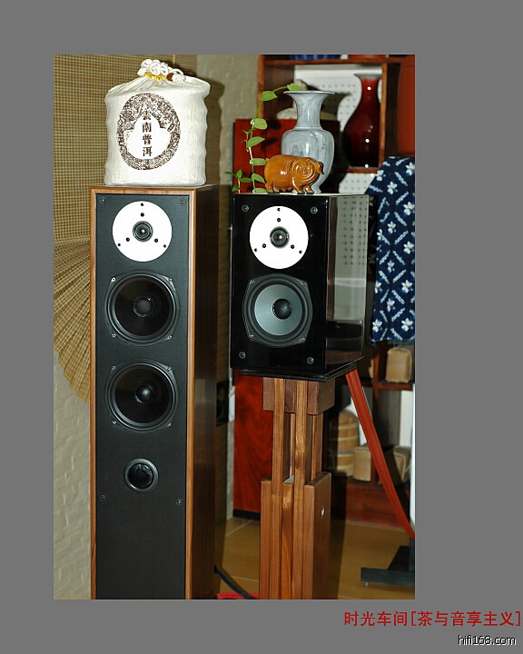

换推传神LM303MK2(双6.5寸落地箱、90DB),和300B单端相比,声音风格的差异就很明显了。
声音一出来,俺就想说一句话:“这家的娃儿,太乖啦!”
比斯玛的巴赫无伴奏大提(LP),用2A3单端推LM303MK2,可以毫不夸张的讲,坐在皇帝位上,都飞溅一脸的松香末……,空气里马尾擦弦的震颤、琴腔共鸣后感觉到的实体感……活生到如在眼前。
TA2080就明显是两个人,它把热情和活生收起来一些了,声音变温和了、声场的饱和度减了一点,好比同样一美女,一天不见,咋就不如昨天丰满了呢。
TA2080,让她的水份少了一些,声音磨去了一些许的光泽。
灵敏度高的音箱,功放的功率不是主要考虑的要素,控制力和特性相搭是重要的因素。
传神的音箱,都不难推,声音偏现代但又不是那种刚烈、锐利的快刀手,而是轻灵而充满水分的声音。
80W对4W,并没有明显的感觉出功率的差别,谭工的设想:一款偏向胆味的晶体管功放,中性偏温暖的声音!应该说结果和设想是想符合的。
TA2080晶体管设有纯后级输入、前级输出功能。
纯后级输入不经音量电位器控制,可在遥控器上切换(CD、AUX、AMP),前级是经音量电位器控制的。
设后级输入功能,谭工考虑的使用目的是什么呢?
给用家接不同的前级尝试不同的音色音质?搭配多声道解功放推音箱,二声时又能方便的切换到立体声音源?
2×80W的入门功放,不以推力为重点,搭配前级的机会不会太多吧!入门AV价平又方便,后一种用途现在也不是很多了。不知谭工设后级功能和主要目的是什么?
前级输出功能!可以用来接低音补偿系统,好多用家不一定用AV系统看影像,用立体声系统经前级输出接一个超低音,增加声场气氛也是一种玩法。既便听立体声,现在也有部分用家是要接超低音来听的。
前级输出接另一台功放,双功放玩法,变个讲究两台机器的阻抗匹配和增益情况,这时候谭工是否还得做一台纯后级来搭配TA2080才能更恰当的玩双功放呢?总不能买二台TA2080,一台前级输出,另一台接AMP当后级吧!
设想及功能实现,还是要等谭工来实施。
时光车间只试听了TA2080的后级输入,没试前级输出。
前级是接传神S5前级(前级管:喜万年5670)和雅琴胆唱放前级(前级管:全真12AX7)。
不论接哪台前级,声音都比原机厚、光泽丰富一些。但TA2080的整个声底明显是靠胆声很接近的。
