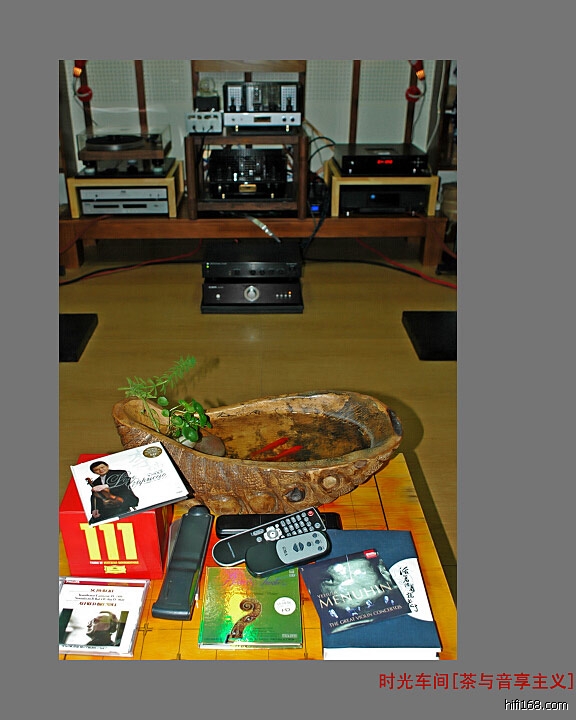

也说说和菲记951的声音对比吧。我家有931。也是A3CD的准用户。
接下来说一下整体印象及初步听感!
一、整体印象
1、外形不是传统横向长方形,纵深已接近宽度,类似正方形,感觉大但不算重。
2、面板拉丝,整个机壳是亚光黑,按钮、旋钮均为亮银, 外形风格不显新奇、张扬,整体颜色、质感是我比较喜欢的类型;
只是感觉亮银的旋钮、按钮相比较整体的亚光,亮过了点,会有剌眼的感觉,加工质量还不是很完美,所以整体感觉上还不能给人足够的惊喜。
螺丝的装配、接缝的规整上还需提高,整体外型算中规中距吧!
3、遥控品质一般,输入端子档次太低,我担心如果RCA插头太紧的话,多插拔几次会否损坏,喇叭线端子规格偏小而且间距太近,上Y插不太方便,或许是谭工认为这是一台平价入门功放,觉得没必要用好的端子。但我认为,做为设计、制造者,应该对自己的产品有足够的信心,建议换装品质高些的接线端子,以能给用家一种品质和信心的保证吧。
二、初步听感
1、第一周听的是原机,一开声就感觉和自己平日的听感有明显的区别,低频少了而且感觉偏松散,中频不够饱满欠点质感,高频的差距比较大,感觉上不去,而且少润泽感。
2、整体的声音感觉太过质朴了,虽有不足但好在整体频段比例相对平衡,没有出现哪个频段明显的突出或凹现,就是感觉声音的张力和质感不够,缺少饱满通透的中频和泛音丰富的高频。
马上把初步听感告知谭工,谭工说他们也在听,也在改进,前级需要改动一下,并安排快递发了前级偶合电容和返馈电容。
试听是主要是晚上和周末,是在比较轻松的状况下断断续续完成的,因为不是技术行家的解剖式检测,只是以普通听友或潜在用家的角度来听的。
同时,既然是新品试听,所以尽量找不足和提出要求,粉饰太平的夸赞就尽量免了,这对厂家征集改进意见也才有点实际意义。
泡壶茶,浇浇花水,慢慢等谭工的改进元件到来。

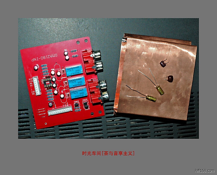

谭工的药方寄到,两对电容,一对偶合,一对返馈。

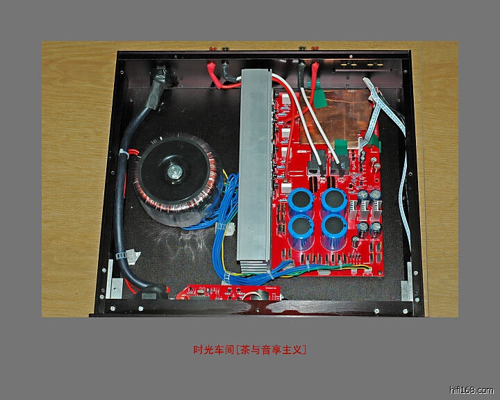

开盖换料,看清楚内部,右侧主板,左侧一环牛,空!!!
主板后部还有一块信号输入、前级板,外部有铜板罩屏蔽(一块铜板罩的固定胶脱落,俺先用电工胶带粘固着)。
内部工艺简洁、工整。
拆下的前级板和铜板外罩,以及准备换装的电容。
最后编辑时光车间 最后编辑于 2011-03-17 16:28:13
