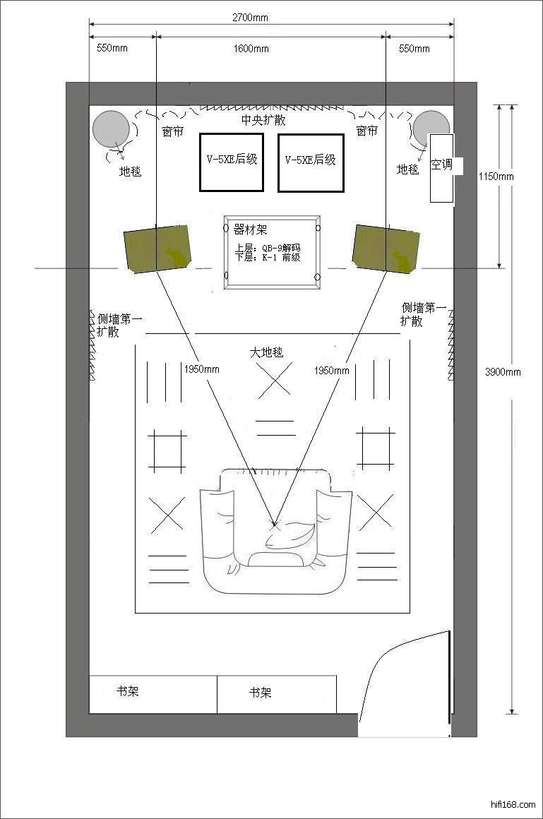

接下来的折腾打算:
一、重新摆位,换成短边。考虑有3:
1、房间对称性更强;
2、感受下另一种音场表现;
3、纵深余地大,利于线材摆放和避振处理。
二、玻璃窗加一扇木百叶;
三、门做隔音处理;
四、做硬盘盒和电源的避振处理:
五、请专业人士用摇表测量接地电阻,有必要的话改用铜棒。

改用短边摆位的设计图:
jpg(2011/3/8 17:53:28 上传)

74#
两个箱子距离是不是近了点,记的以前看过篇文章,说如果房间窄,宁愿拉大两箱之间距离,箱子左右尽量靠墙,然后侧墙第一反射点处理的好点
75#
设计图中的侧墙距离是考虑TANNOY箱子的倒箱孔都在两侧,按原厂建议是要离侧墙1米以上(我原来长边摆位可以达到)。
具体实施起来我会不同距离试试效果再定,谢谢JIN兄建议
男人要多听音乐,才不会胡思乱想。
76#
聆听距离不足的情况下,两箱之间距离拉过宽虽能得到很好声场和很好的离箱感,但“中空”的情况就会很明显了,密度不够,频段的自然衔接都大打折扣。
77#
嗯,如果按72楼的图摆位,显然箱距不会是“过宽”的
如果按上面得尺寸,马兄还有什么建议?

79#
空间太小,不搞强吸音反倒整些扩散,声波能量没法疏导、释放,音压一大声音就糊了,小音量听听还行。
80#
谢谢时光兄意见
能部分吸音的材料也有不少,窗帘、地毯、布艺沙发、书籍、纸灯、还有其他杂物,我的目的是尽量生活化一点,没有刻意的采用吸音材料。
可能系统控制力还可以吧,在人耳可以按受的音压下,听爆棚的音乐反而越大声越精彩。兄的建议也不无道理,接下来准备在吊顶上再做做扩散和吸音的处理,目前主要遗憾是缺少科学的测量手段。
