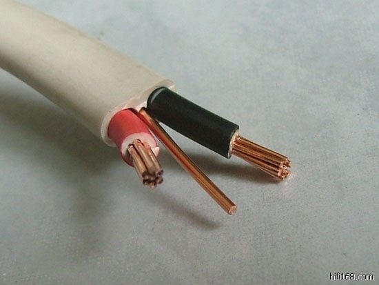

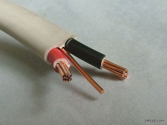

俺的电源专线:
材料:倍耐力4平方(火零线,拉四组)、本地产6平方(地线,一组)、SIMENS家用开关箱、国产梅兰日兰带漏保空开。
jpg(2011/3/5 16:36:11 上传)

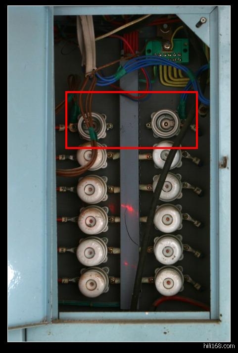

56#

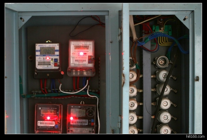

电源越接近源头越好,我的能力最远也就楼梯住户总箱了。
惊喜的发现,当时造楼时供电局共分了6户人家(其实入住最多只能是5户),不是还有1路空闲吗!哈哈,天助我矣。
在供电局朋友的帮忙下,搞了个车库用户,这个空闲的一路就在我名下啦。
四路倍耐力直接从最源头接出(不过当然是电表后),跳过了保险丝。即下图红框内,可惜是后期接的,接的不好看。

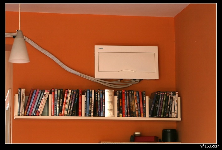

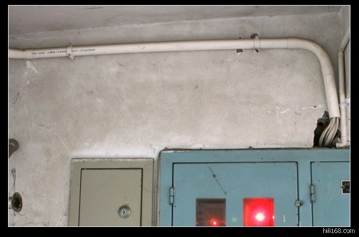

57#
四组线用PVC套管接到房间内(还好我在2楼,6楼就破财了^_^)

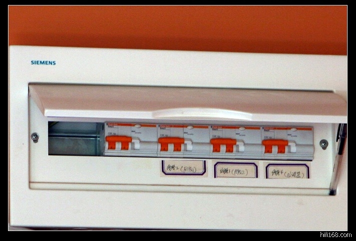

房间内用SIMENS家用电箱(钢板制,很厚)中转。
一路线一个梅兰日兰空开(带漏保)
男人要多听音乐,才不会胡思乱想。

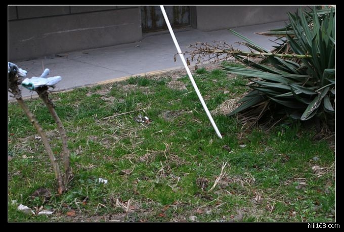

关键地线,也要独立。楼下正好有一块草地,打了一个三角形2米深的角铁桩,用6平方线直送2楼。
男人要多听音乐,才不会胡思乱想。
