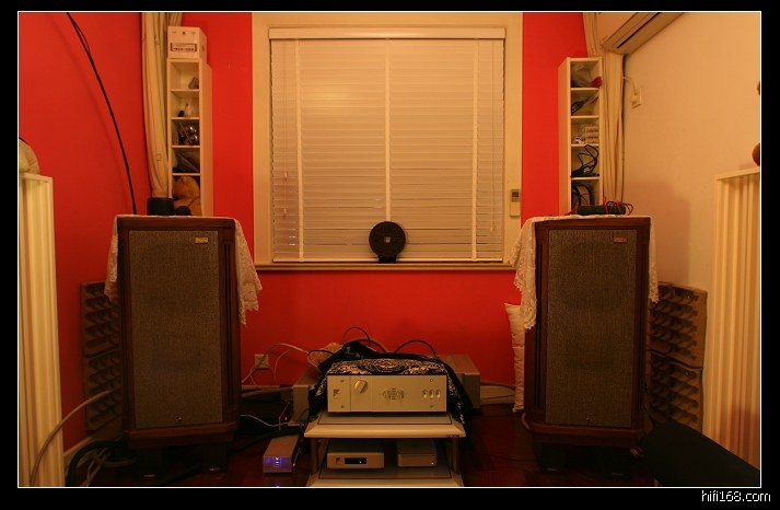

星期六晚上突然心血来潮,由长边摆位改成短边(还牵涉到重接室内电源线),但所费时间大大超出预期。等第二天海宁朋友来时还没弄好,招待不周,声音也没调整好,请远到前来交流的朋友海涵。

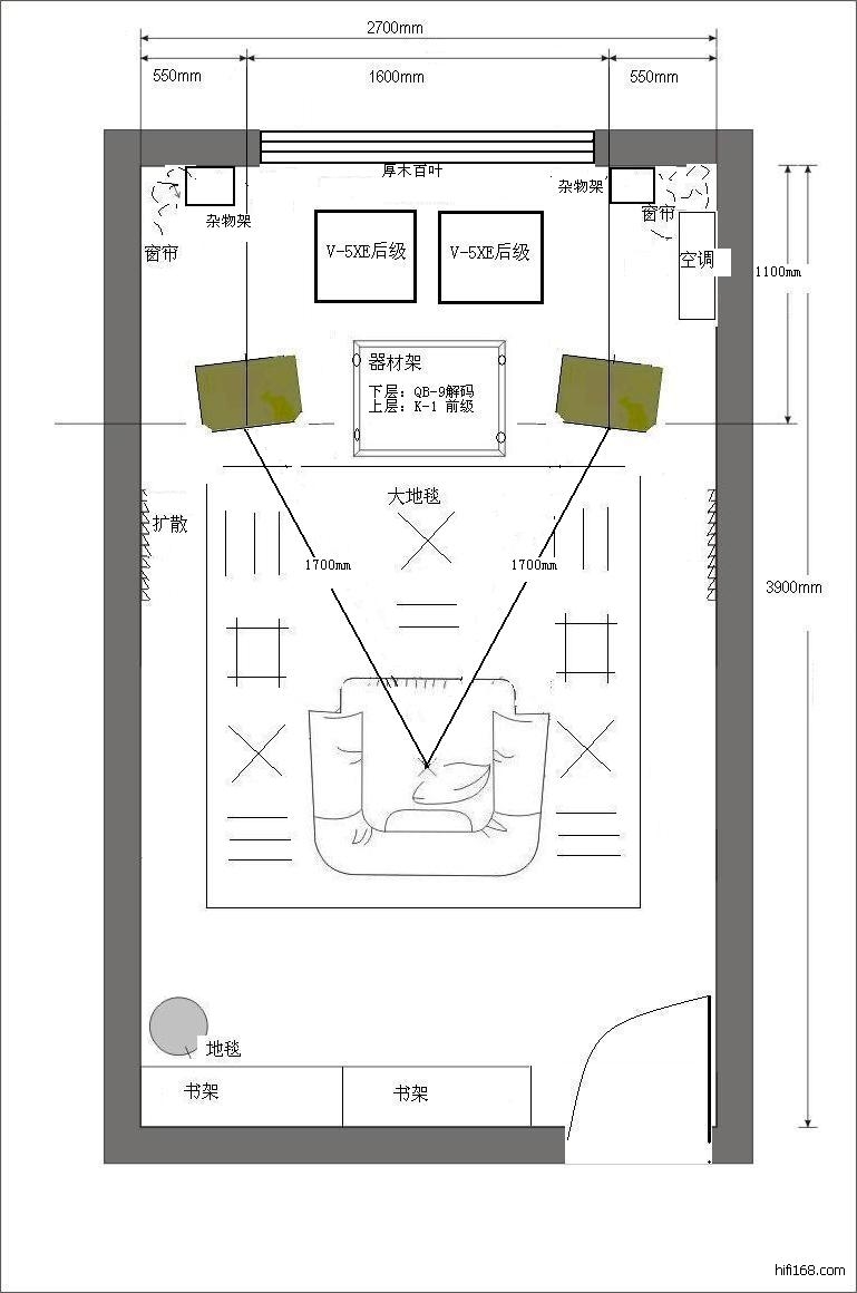

短边初步调整后的摆位图:

通过这几天的摆位调整,我不断认识到房间和音响是个整体:
刚开始听音位摆的比较靠后墙(书架),大概只有80CM,和音箱形成长边是220CM的等腰三角,那天海宁朋友来时也是这个摆位,等朋友走后,我自己静下来一听,都没有我原来长边好听啊!
音场虽然比较靠后,但那种被音乐包围的感觉没有了,驻波(听口水碟时)也比较严重,这不是我要的。
把听音位不断往音箱靠拢,只到不到170CM时(和音箱间接近于等边三角形,相当于三三一摆位吧)那种感觉最棒,驻波也少了很多,乐器/歌手定位更加准确,声音密度也加强不少,同时音场的深度、宽度比例合适,最主要是那种音乐的包围感又回来了。现在摆位基本就按上面平面图,墙面、吊顶、地面还要适当的吸扩进行微调。
男人要多听音乐,才不会胡思乱想。
118#
原帖由 anfield 于 2011-3-16 22:43:00 发表

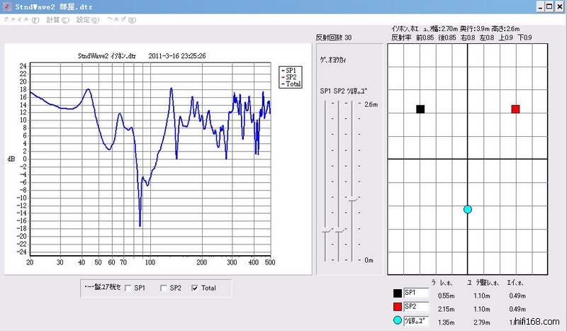

请和公式计算结果再对应下:)看看实际的听感,给我们一个指导:)
jpg(2011/3/16 23:28:16 上传)
119#
这是根据我房间尺寸和摆位得出的频谱图?对不起,小弟对这种图领悟力比较差,85hz的位置衰减比较大?45、140hz左右驻波严重?请L兄解读一下什么情况,我再确认,谢谢。
男人要多听音乐,才不会胡思乱想。
120#
原帖由 anfield 于 2011-3-16 23:54:00 发表
你理解的很对啊:)
也想确认图和实际的对照度,谢谢。
