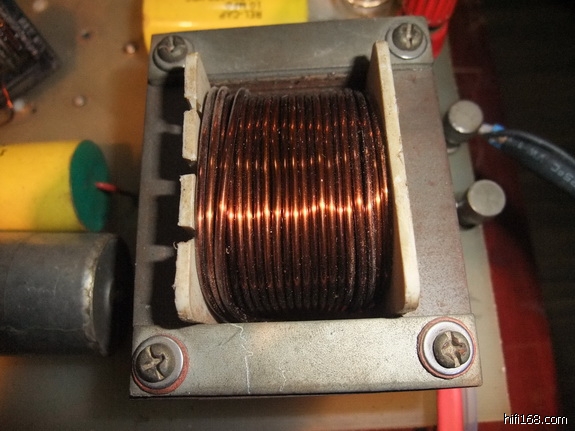

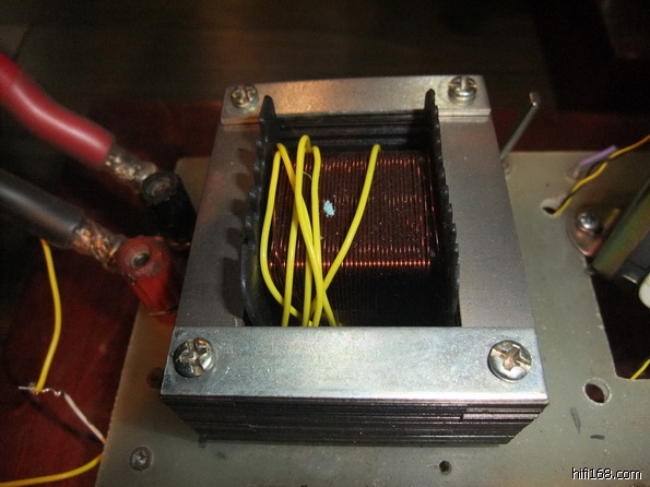

老先生说音箱分频器调整的关键点是找准分频点,分频点找准了就意味着成功了80%,余下的只是调整好高、中、低频的衰减量,即准确计算好电阻、电容和几只音频牛的参数。不过说起容易做起难,牛叔说他在这方面所花的心血比音箱摆位更多。

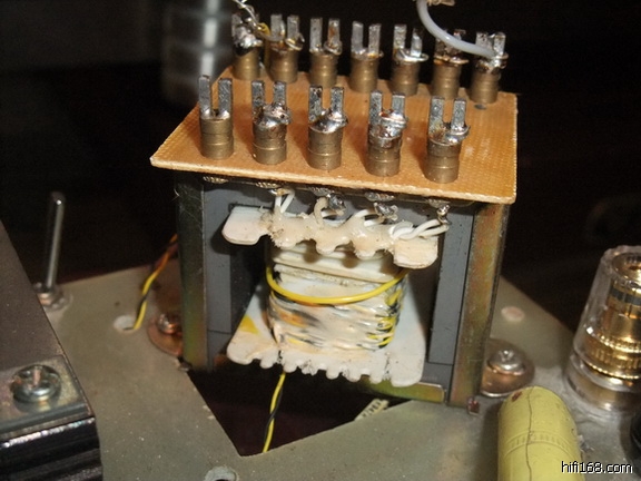

上图就是老先生做的音频牛,声效十分棒。

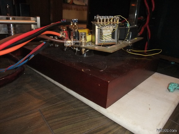

为玩尽ALIEC515B,老先生将分频器进行分体式设置,器材底下还放置了二层不同材质的化震物料进行调声(如上图)。

老先生的“平衡三线分音牛耦合分频器”据他说现在的相位情况为这样:低频正输入,中频反向输入,高频正向输入。他说ALIEC515B如果中频与低频同向体型不对,会形成频带不连贯等问题。

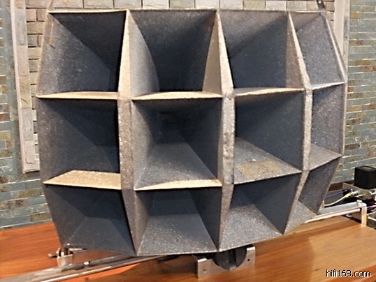

中音的调整:ALIEC十五格号角属稀有之物,现在二手市场上极少见到,它的声音非常丰润、松化和分析力奇高,表现管乐等金属质地的乐器世间一绝。它的调教手段和高音差不多,这里我主要介绍一下老先生对号角采取的化震措施。
