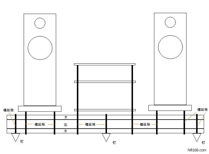

既然考虑做板,又明知单一材质不行,用三文治式就解决了,例如你说大理石声音毛糙、硬花梨木声音浆糊,那两都加起来不是刚好互补吗?
老大,有现成方案可以参考吗?如果偷懒一点用电木板怎么样?
电木板不够重也脆,碰撞狠起上来一样翻。
现成方案没有,我个人建议两片木夹一片石,石的厚度等如两片木的总厚,夹的方法可以用工业胶水什至沥青粘合再在边、角位上缧丝栓。

颇花米、工程大、但美观、又优化声音,估计塌楼才倒的方案:
jpg(2011/1/21 14:47:11 上传)

LS这个万一倒了,一家三口还真是扶不起来了。
27#
器材架可以不穿过三文治平台。
另外孩子还是要教育的,只是教育需时,小孩好奇,不排除你这边教,回头他就去试撞倒不倒,对吧?所以有个方案教,也教得安心,但不管什么方案,都只是保险作用,就如你买了保险也得过马路看车,意外,不是靠第三方外力防止的。
