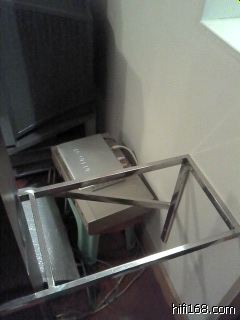

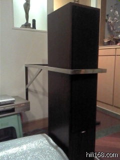

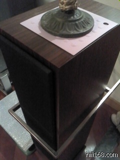

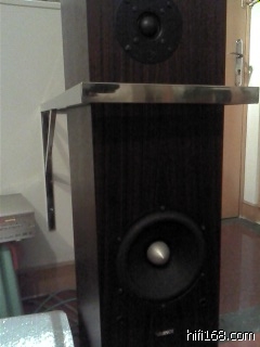

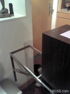

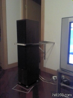

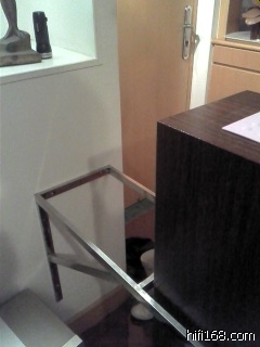

去年这时正在解决这个问题,   家里的小孩5岁了每次寒暑假从广州回来担心把落地箱碰倒, 就做了两个长方形的不锈钢框, 内宽度比音箱宽4CM,  两边各留2CM,长度做到碰后墙为止,再往贴墙面焊两根不锈钢方形条,一条垂直地面但不用到地面,另一条连到框架成三角形,再打三个洞上螺丝与墙面固定, 还算轻盈美观且框不与音箱接触不影响音质, 框套住音箱的高度以框条在音箱的两个喇叭中间为好, 如描述不到位可上图与大家共讨论.

去年这时正在解决这个问题,   家里的小孩5岁了每次寒暑假从广州回来担心把落地箱碰倒, 就做了两个长方形的不锈钢框, 内宽度比音箱宽4CM,  两边各留2CM,长度做到碰后墙为止,再往贴墙面焊两根不锈钢方形条,一条垂直地面......
有创意,上图看看效果

原帖由 神农 于 2011-1-16 19:18:00 发表
[quote] 原帖由 再换一次器材 于 2011-1-16 18:21:00 发表
去年这时正在解决这个问题,   家里的小孩5岁了每次寒暑假从广州回来担心把落地箱碰倒, 就做了两个长方形的不锈钢框, 内宽度比音箱宽4CM,  两边各留......
上图了.
旋转 110118165017.jpg (, 下载次数:0)
jpg(2011/1/18 17:28:36 上传)
旋转 110118165051.jpg (, 下载次数:0)
旋转 110118165157.jpg (, 下载次数:0)
旋转 110118165235.jpg (, 下载次数:0)
旋转 110118165450.jpg (, 下载次数:0)
