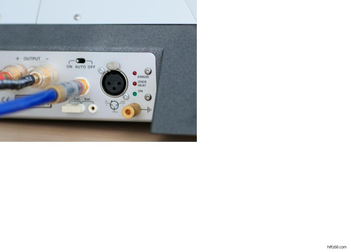

带接地端子的功放图片
NAGRA 金字塔.
接地端可以插香蕉插, 用来连接P.E端子.

哪就有一个问题:如果功放没有提供接地端,PE线该怎么连接?我明天做做功课看能不能找到确切接法吧
以上翻译如有不当,请大家指出,一起完善。
16#
回复 15# 西湖北京代理 的帖子
谢谢西湖兄的指教,我的功放不带专门的接地端子,现在就把PE线直接放到地砖上面,估计是起不到接地作用的吧?等你的研究结果。
17#
估计需要接到电气地,而不是脚下的地,呵呵
他家的论文太难看. 从威虹处摘录如下:
在Wetslake的聆聽室裡面,Glenn直接選了規模龐大的貝多芬第九號交響曲播放,在吸音良好的空間中,四路分音的Westlake系統重現出壯闊的氣勢,播放一小段音樂後,Glenn把音樂停下來,然後拿了一小塊沾濕的海綿,請我把兩手沾上水分,兩手再握至螺絲起子的金屬部分這兩只螺絲起子另外拉線接地到Apogee D/A的接地端,請我再聽一次同樣的曲子。
根据以上判断: 在WESTLAKE的演示环境中, 由人体构成的P.E 网是连接到 Apogee D/A的接地端的. 所以在真实的使用中, 也连接到电气地(功放机箱)应该是可以的。
以LC3W12VNF为例,准备做以下实验:高中部份的PE地与低音部份的PE地是分开的(低音PE与面罩相连),用两条导线,在一头做成Y插,另一头做成鱼尾夹方便接机壳, 就成了一根PE专用线(注意原厂的PE线也才16股,所以不必用好线). 分别接LF、HF输入试试。这需要些时间,请耐心等待测试结果。

原帖由 西湖北京代理 于 2011-1-12 16:19:00 发表
  何兄,请同时试试对比一下PE接头直接插入墙插地线口的效果。我今天抽空小试了一下,对比了pe线直插墙插地线口和接在功放后面板上(由于功放没有接地端子而面板螺丝又太小,只有用胶带纸将香蕉插粘到后面板上)。发现粘在后面板上的效果和不接PE区别不是很大,倒是直接入墙接地口后有明显的改变,声音的密度和质感都有些许提升,整体声音变得紧凑了些,不过好像低频量感稍微变少了些。期待大家尝试后的结果。
