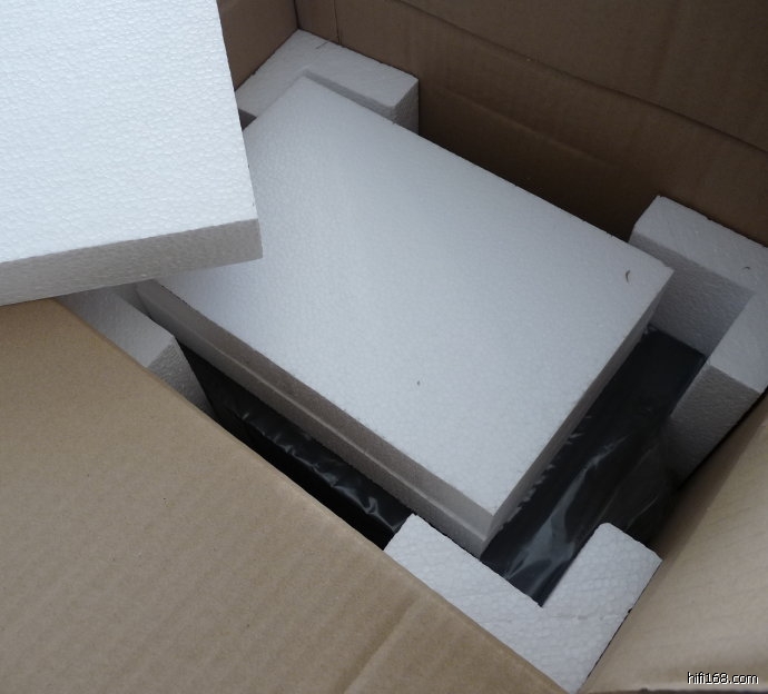

泡沫塑料保护周到

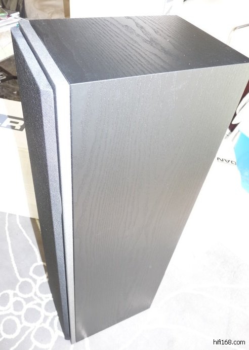

外观很简洁大方

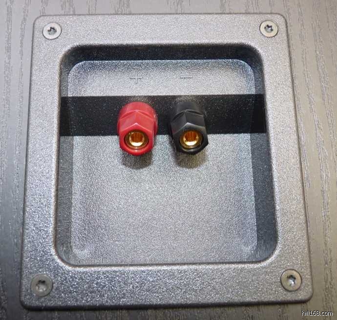

接线柱

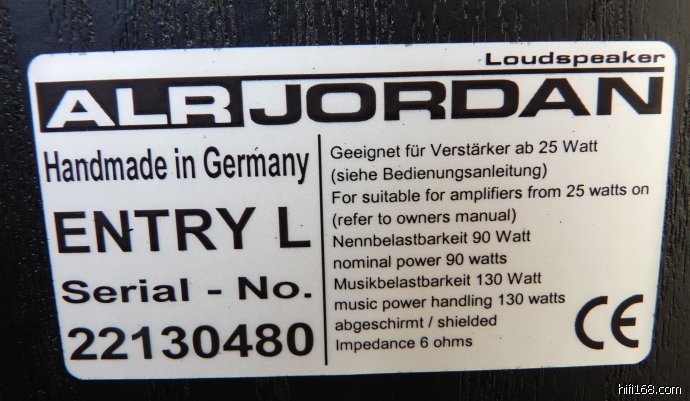

背后有铭牌,HANDMADE IN GERMANY 纯德国手工制作,品质的保证

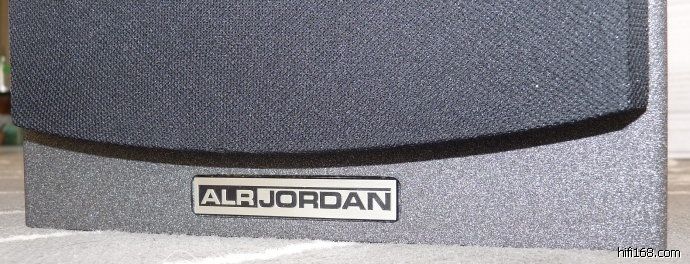

音箱正面底部有ALR JORDAN的金属铭牌。

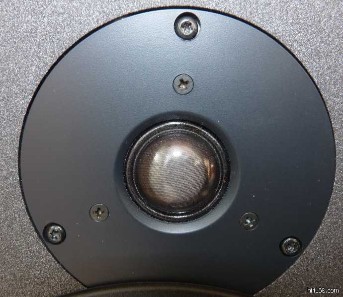

一寸高音单元

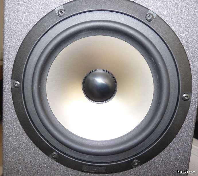

六寸中低音单元

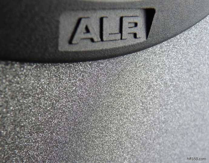

ALR的单元铭牌

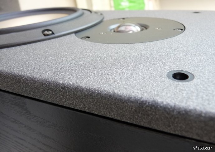

音箱的单元被固定在特殊材质的面板上,面板不仅颜色是高贵典雅的磨砂灰,更是坚固无比,在大音量大动态交响乐下,手摸在上面察觉不到振动,起到关键作用

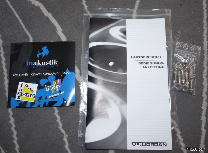

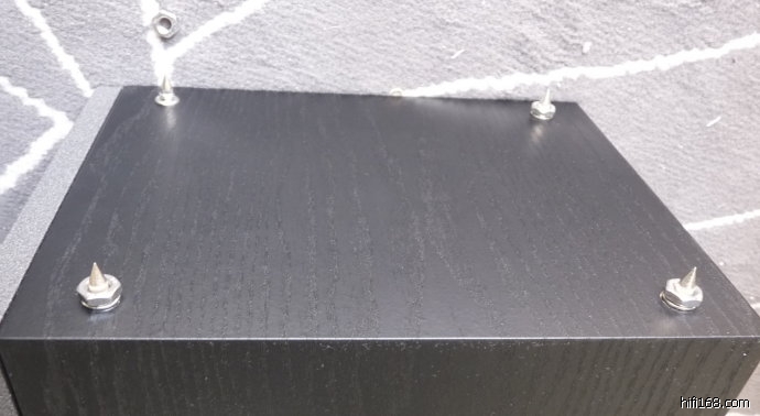

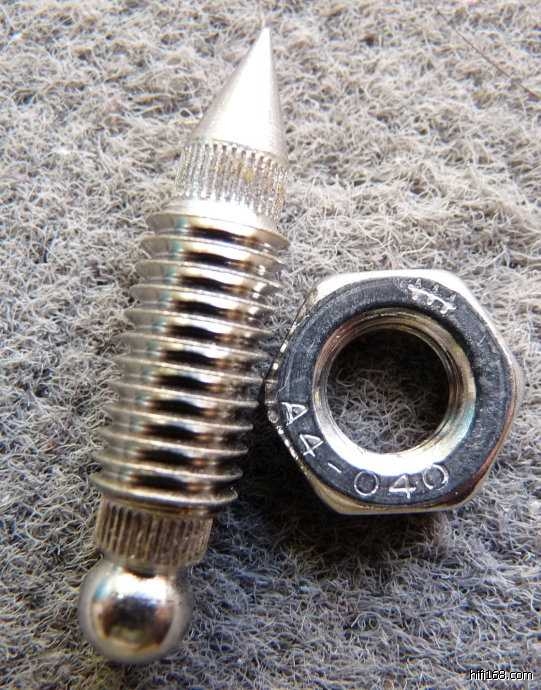

包装箱内可以找到爵士乐测试CD一张,德语英语双语说明书一本,脚钉一套八个
脚钉特写
安装上去,按照说明书的说法,建议前面两颗稍微高一些,后面两颗低一些,达到更佳声音。我建议大家在安装时,先固定三个,确定一个平面,再微调第4个,达到平稳效果

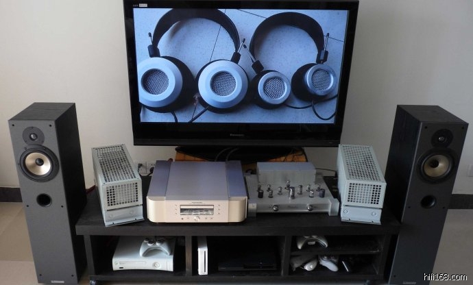

ENTRY L的声音,就让我用具体的唱片为大家来解说吧,这里要注意前端,不同前端对这音箱的影响是巨大的,在代理处与在我自己家聆听,完全不同,允许我声明一下,我家听到的声音远远超过代理处的前端听到的声音。因此,如果你有机会去代理处聆听这对音箱,如果你发现用的是合并机,对不起,请把你听到的声音视作65分就差不多OK了。前端:马兰士SA7S1 SACD播放器,DIY全 JENSEN银线搭棚前级,DIY 后级(西电老版300B)。

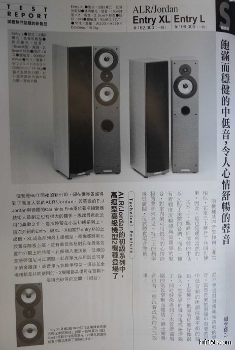

最后,我们来看一下日本权威音响杂志,著名的《STEREO SOUND》是如何来评价包括这款ENTRY L在内的ALR Jordan Entry系列的音箱的。我个人收藏了1994年之后所有的《STEREO SOUND》杂志,并且还在不断购入更老的。这本杂志我非常喜欢,当你听音经验越丰富,就越能体会到这本杂志日本编辑说话的精妙,不像中国音响杂志的空话一堆,不像香港杂志的夸张无比,日本编辑通过同场对比大量器材,其文章的每句话都有可以反复斟酌的地方,仔细品味着每句话,都可以得到明确的优点与晦涩的缺点信息,我很爱研究。
先看第130期中,对老ENTRY的ENTRY 3M的评价,这对喇叭定价120000日元(8000多人民币)。编辑细谷信二的标题总结就是“从低音到高音充满密度,这是非常出色的声音。”其评价中值得关注的是最后一段;“声音的接触与音响的平衡方面非常优秀,可以欣赏到高品位的声音,中音充满能量的平衡,密度的浓厚与乐器及人声的质感给人好印象,声音具有鲜艳感,音响的余韵及纵深感能欣赏到。”
再看第142期,介绍了我听过的ENTRY XL以及我购买的ENTRY L,ENTRY L的定价为108000日元(仅仅不到8000元人民币)一对。
采用二单体二音路低音反射式喇叭,使用1吋高音单体、6吋中低音单体
。频率响应:40 Hz ~ 28 kHz,阻抗:6Ω,灵敏度:90 dB ,分频点:2,800 Hz(24 dB),额定承受功率:90 W,音乐承受功率:130 W,建议扩大机功率:25 ~ 150W,外观尺寸(WHD):203 × 860 × 290 mm,重量:14.9公斤。
细谷信二的评价令我这个用家深为赞同。其在标题就很精准的说:“饱满而稳健的重低音,令人舒畅的声音”。其实对于这款箱子的声音,以耳机的标准去衡量,就是以HD650为基础,增加了GRADO 的RS1, MPRO那样的音乐活生感的音箱。我们再看其评价:“这是一种有着流畅感与滋润感的声音,对于室内乐,可以用舒畅的心情聆听悦耳的声音。特性上频率域很宽阔,但实际听音后,绝不会是对频率进行夸张的声音,重要的是中低音的能量平衡”这句话在实际听过后,很好理解。ENTRY L特性频率为40 Hz ~ 28 kHz,很宽,但是,实际聆听时,绝不会像劲浪,B&W,卡玛等音箱那样突出夸张的分析力与HIFI到无比现代化的声音。ENTRY L具有醇厚但不失丰富地柔质的细节的娓娓道来,耐听度极高的声音,在现代HIFI感足到很难耐下心来聆听的现代,我认为ALR Jordan是弥足珍贵的存在,一个真正爱乐者值得信赖的品牌。
