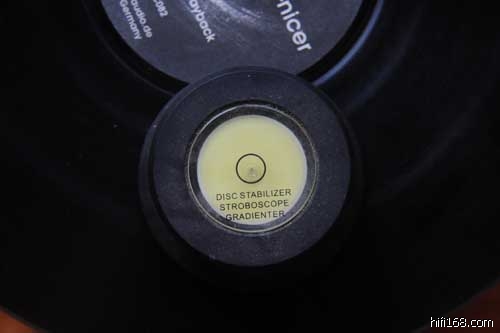

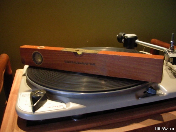

一、唱盘的水平。
这个要依靠水平仪。我有一个简单的,只能看个大概。
比较好的是上下左右都有方位和刻度的,上次在海印看到一个500多块,觉得太贵了,这种小仪器真的是暴利。
这个水平仪也可以当唱片镇用。但是唱片镇真的是没什么用。如果有变形比如厉害的唱片,放不放唱片镇没什么区别。
刘文中说唱盘水平最关键,是调节其它角度的先决条件。但是我不知道他注意到了没有,其实唱片多多少少都有一点点变形,区别只是程度而已。就算没放唱片时调得再平,跑起来也得随着唱片上下摇荡。但是,无论如何也还是要把唱盘调平。

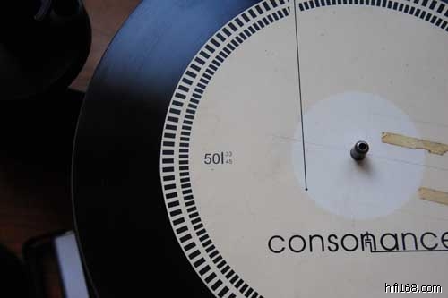

二、转速
这个更加关键。但是很好调,找个转速盘来看一下就好了。我在海印也看到有专门的转速记,但是觉得用处不是特别的大。
如果转速是33 1/3,那里圈的小方块就会定住不动。好一点的唱机,转速都不会成太大的问题。

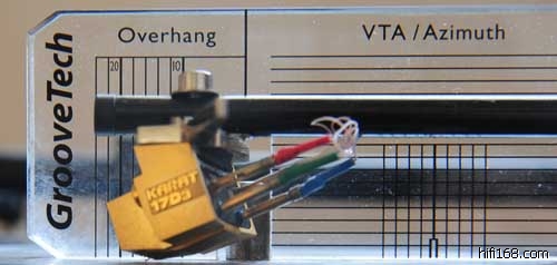

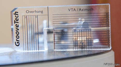

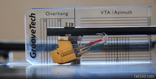

三、超距Overhang
越距是唱针和唱盘中心转孔的距离。不同的唱臂有不同的超距参数。我这个欧博988的超距是16mm.
一般唱臂都有自带的规尺可以测超距,我最近买了一个综合的标尺,也可以测。而且还比较简单。
第一步,把标尺中间的缺口对准唱轴放上去,然后把唱头尽量靠近唱轴,让标尺与唱臂水平。
然后把放头放下来,看看唱针在哪个刻度上。我这个调好了,刚好是16mm.
我在这个标尺的说明书上看到SME的超距是17.8mm,靠,这可怎么调。
刘文里说如果没有标尺,用普通的尺子可可以量一量,我看这个比较难。还是找个专用工具更方便。
调水平循轨角的时候也应该是有可能会影响到超距的,所以调好之后要再看看。

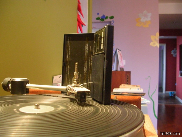

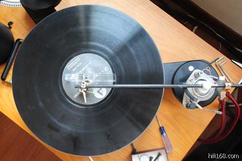

四、唱头水平方位角Azimuth
这个是我之前一直没搞懂的。其实说穿了也很简单,就是让唱头的下底边与唱盘水平。但这个很难调,而且调好了水平,往往针压又变了。很讨厌。我这个有才的人,竟然在调这个水平角的时候,把唱臂也给调坏掉了。(好好猜吧,我估计没人想得出来我怎么搞得。)
从这张图来看,还是不平。左低右高。
这个调平了,唱针就是垂直在音槽里。如果不平,那么左右声道就不平衡。
调平的方法随唱臂而不同。我的欧博唱臂后面有一块配重,调这个配重的左右角度来摆平。

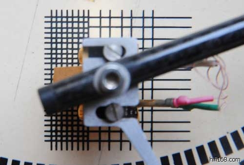

五、调水平循轨角Lateral Tracking Angel
这个到现在我也没太搞懂是作什么用的,或者怎么调。刘文中说,这就是面对唱头时,看唱头正不正。但是我觉得这个说Azimuth还差不多。从资料中看,应该是把唱头对着规尺,把针尖放到规定的针尖点上(这个也很难),然后把唱头的四边与规尺里的横线和直线对准。但是这个真的是很难搞,我费了好大力只能搞个大概。
想请高人看看,这个对不对。
还有一个问题,我的欧博说明书中讲,也不能完全看唱头的四边,最终还是要看唱针杆,这个可怎么看呢?
而且调这个的目的是什么?

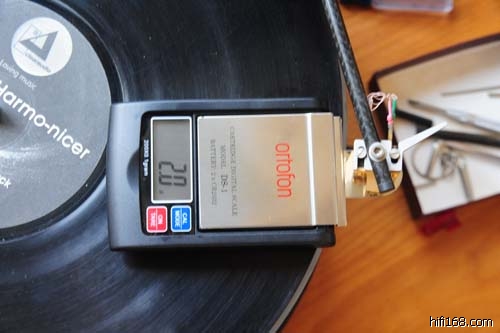

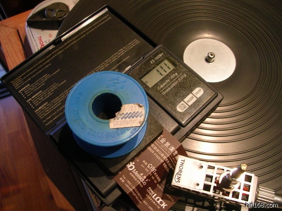

针压也是很重要的一环。我过去有一个机械的针压计,还是Schure的,但是不准。这次买了一个高度风电子的,觉得好用多了。这个我建议玩LP的朋友都搞一个。我这个700多块,我看淘宝上有其它牌子,便宜的300多就可以搞定,还能当一个小秤用用。

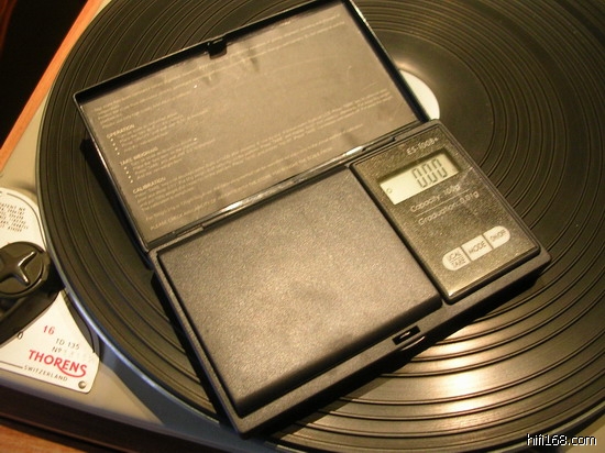

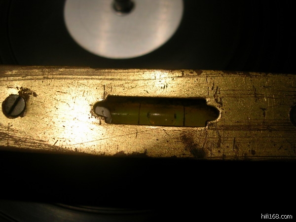

其实楼主有点迷信厂牌,但并没明白什么东西比较好,就说水平尺吧,俺买个木工用的,绝对比你那个好得多,可能木工尺买来时精度并不好,但只要通过自己简单的重新画个中心刻度就精确了,毕竟它够长,不象楼主这个只能测量到10多公分的大小,再说针压计吧,你这个虽然是高度风的品牌,但毕竟只是0.1的精度,市面上0.01精度的电子称大把大把的有,最便宜也就不到100元,还可以侧立起来测量抗侧滑力,比老兄你那个好多了,调整8法必须是多实践才有感悟的,我觉得自己就是花了2年时间才基本完全理解8法得精要,而且还得通晓其中的物理原理才行

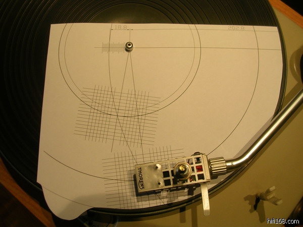

楼主这个测量超距的DD也是很不精准的东西,要测量超距最准确的做法我觉得就是用CAD画出一张测量纸,打印出来就非常精确了,基本不花费用
无难兄请问你是怎么调水平循轨角的?
木工水平尺,好处是够大,缺点是精度不太好,但可以自己重新设定一下刻度
中间画的2个小黑线就是俺自己画的刻度,水泡在中心点就OK鸟
翻盖式针压计,品牌无所谓了,这个DD不是搞科技,大家都做得相当好了,精度不在话下
竖放可以测量抗侧滑力,据老烧说抗侧滑力一般是针压的十分之一,所以买个0.01精度的针压计是非常有必要的

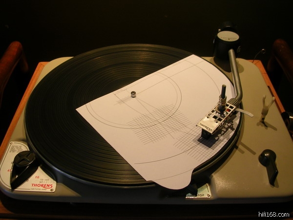

简单的把名片折成Z形就可以了,尽量让唱针落下的高度基本就是唱片的高度最好,我试过,高度不同,针压有细小的变化
自己制作的调试纸,超距和0误差点都在上面了,这个东西根据每个唱臂是不一样的
原帖由 老范 于 2011-1-1 17:13:00 发表
无难兄请问你是怎么调水平循轨角的?
我打印的测试纸就是调整这个的,纸上的弧线就是超距,只要唱针的运动轨迹和弧线完全一致就对了,相当精准,测量方法是让唱针落到弧线的任意一点并保证都在弧线上就好了,有网格的中心点就是0误差点,也就是说唱针运动的轨迹中只有2个点事完全不失真的,调好这2个点,其他的误差基本在3度以内,也就好了,这2个点基本是60和121,下面这个是计算公式,可以琢磨一下

你老人家是牛人,这个自制的标尺可真漂亮。你是学理工的出身吧?
