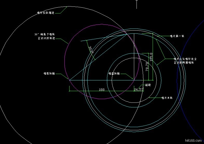

我用cat图话了黑胶的超距、循迹角、轴距、AB点的几何图形,按照1:1打印出来,使用很方便。
27#
不知怎样上cat图啊
28#
转成jpg格式试试
29#
30#
上图,令唱针实际循迹和30度偏角下唱轨正切点轨迹最接近重合
