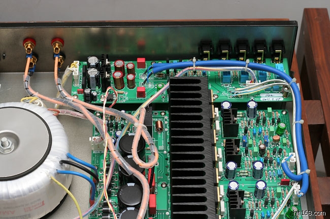

这是之前的版本。

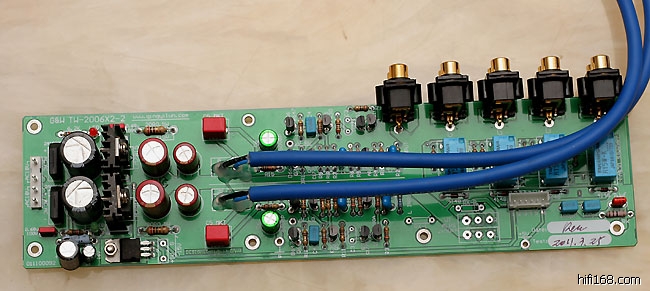

清逸伦提供的升级前级。

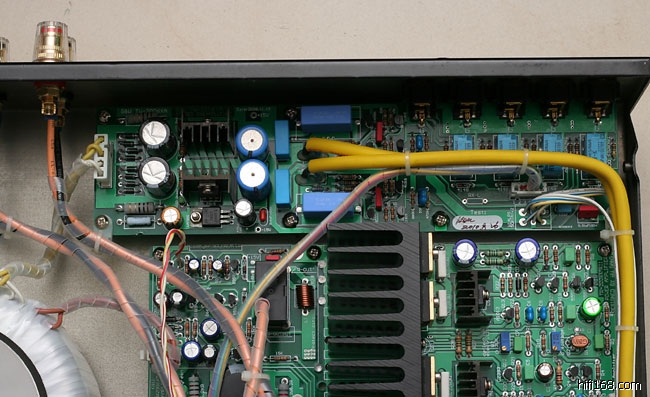

装上新前级的后的2006MKII。

升级后的前级设计电压放大采用全分立元器,而不采用运放作放大电路。
升级后的前级尽量缩短信号通路,提高供电电源电流。电源部分采用双桥整流,采用三端稳压器稳压。
为了使低频获得更大动态,前级输出耦合电容也从2.2uF提高到了6.8uF~8.6uF左右。
