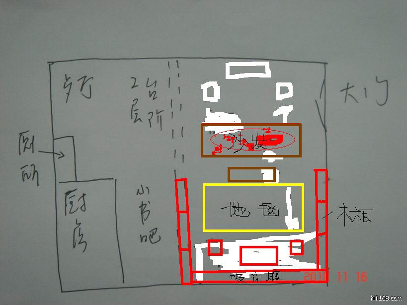

感觉空间太大了,功放控制不住吧
音响是为音乐服务的,理智发烧是正道,量力而行,软硬结合。

1、功放是只纸老虎,一点不给力。
2、空间规划能力太差,大房间并非一定就好,善用空间才是水平。

pmc低音很紧很快的 混浊真是可惜了你的pb1了
几点建议
我的ob1间距都要2.5米 pb1至少要3米吧 离后墙一米以上
不要内倾 直着放立体感层次感更强
把低音biwire或triwire出来 我的ob1biwire后改善很大
换后级
推好了楼主你就偷着乐吧

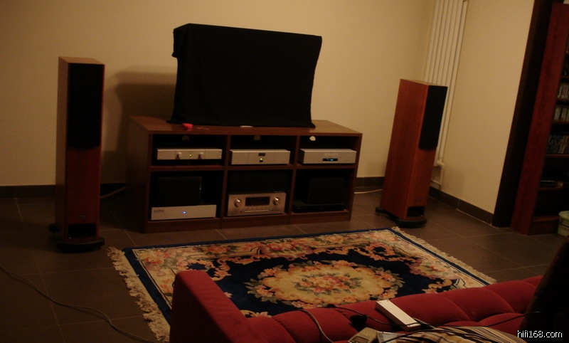

pb1没听过但应该和ob1差不太多 不去想词夸它了 反正该有的声音都出来了不该有的也都没了 楼主你就好好听音乐吧
顺便附我心爱ob1一张哈哈
jpg(2010/11/16 21:05:00 上传)
