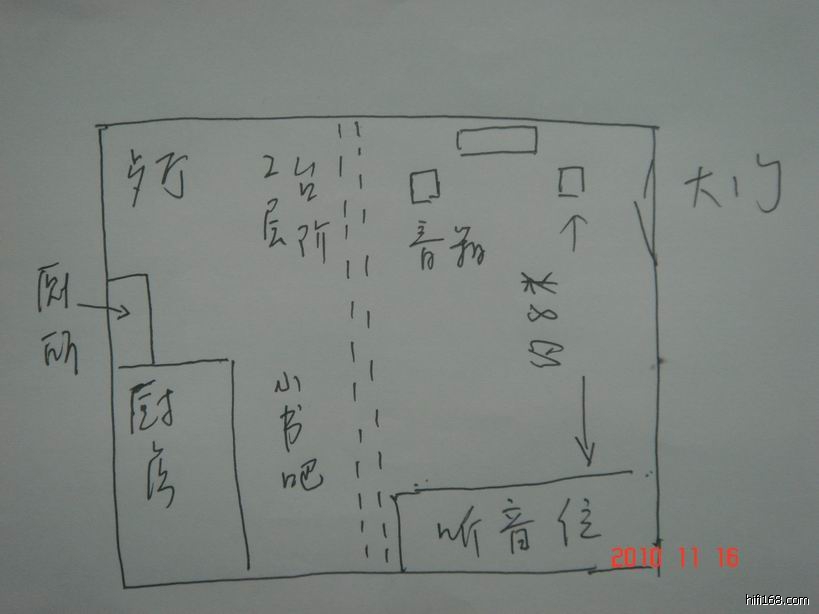

听音空间是长方形还是正方形?

原帖由 Wilmer威馬 于 2010-11-16 14:52:00 发表
听音空间是长方形还是正方形?
应属长方形,但是不是很规则,左边是餐厅!
器材无止境,理性发烧是正道!
16#
摆在长边吧?如果宽度不够,也可能会浑。试过摆短边吗,可以先排除这个因素
17#
摆短边,听音位距器材有10多米!
器材无止境,理性发烧是正道!
18#
原帖由 老龚 于 2010-11-16 15:13:00 发表
摆短边,听音位距器材有10多米!
这样才好。

19#
原帖由 老龚 于 2010-11-16 15:09:00 发表
听音空间是长方形还是正方形?
不算左边,假设有墙切开了空间,照片见到的范围是长方还是正方?

20#
简单画了一个图了。(2条虚线指的是2个台阶而已)
调整大小 DSC06191.JPG (, 下载次数:0)
