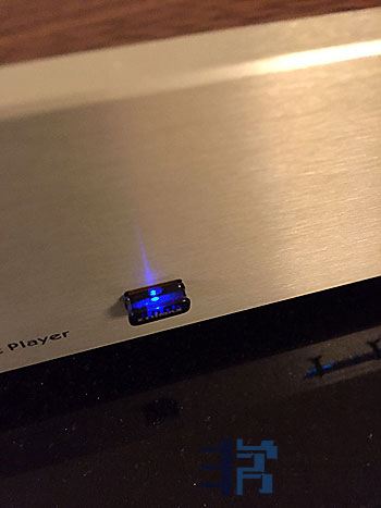

3.r8p插上R8P附送的WIFI网卡,同时也插上网络的网线;
为了方便拍照,我插在R8P面板上了。
工作时会发光。

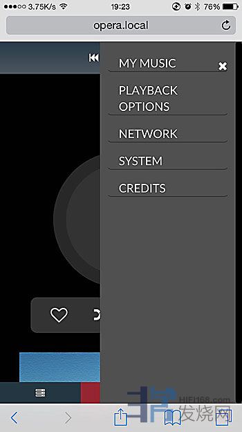

用连上网络的IPAD打开网页遥控R8P,手机热点打开。
点击NETWORK.

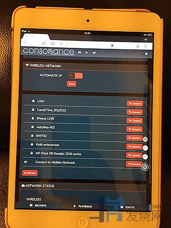

这时候IPAD会显示我的网络名称LXW,和我的手机热点IPHONE LXW,

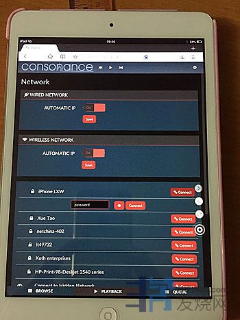

4. 点击我的热点右边的connect,输入热点密码。再次点击connect,就可以连上热点,稍候拔去网络的网线就可以。
从此,您的热点手机以及连上热点的IPAD都可以控制连上热点的R8P了。
