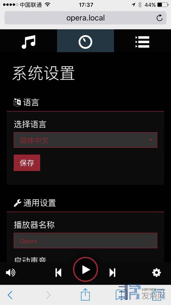

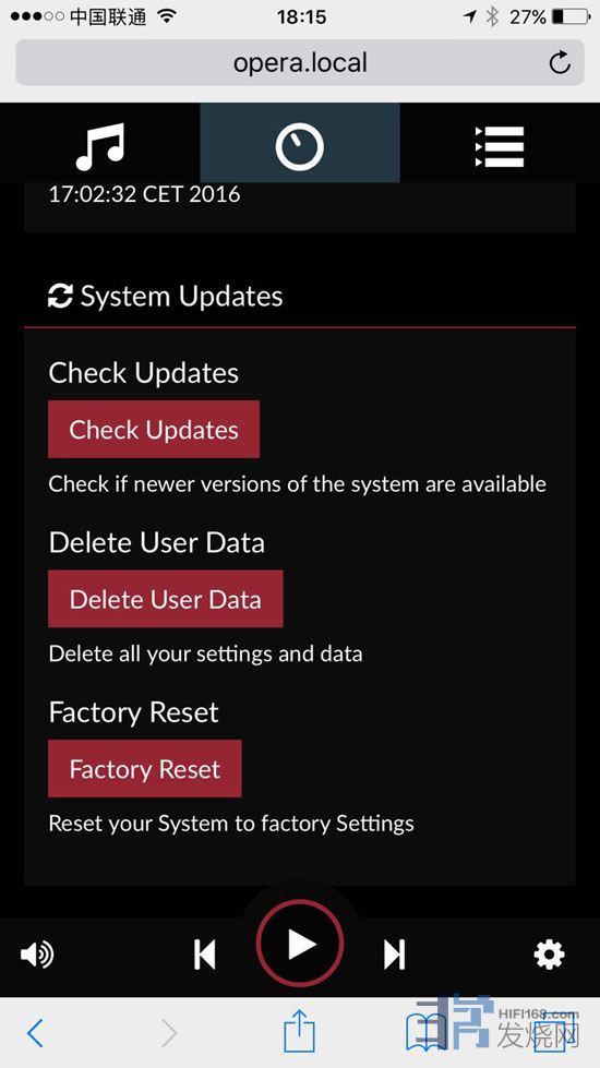

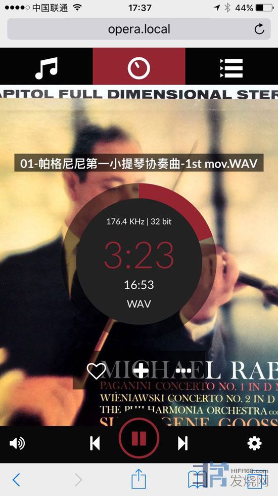

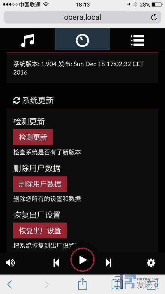

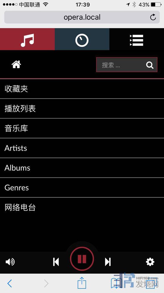

R8PRO的中文界面也将在1月15号左右线上自动更新。
更新后的中文界面。
半成品的中文界面。
目前的界面。
升级后的中文界面。
升级后的播放界面。
最后编辑eric 最后编辑于 2016-12-30 21:30:48
