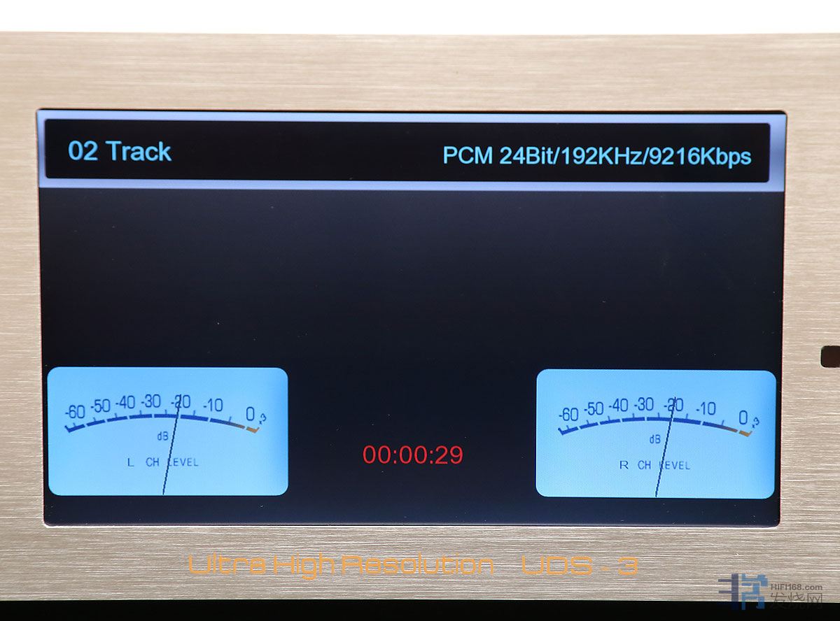

UDS 3还可以进行模拟输入的PCM和DSD格式数字录音,播放器已经进入了全能录音、播放时代。
要录音的时候,首先进入主菜单的DAC界面。
因为我自己的黑胶唱放是RCA输出,所以这里选择RCA模拟输入。
然后到设置界面,在音频设置里面有模拟输出格式,一共有5个输出数字格式,3种PCM 的WAV格式,2种DSD的dff格式,其中DSD的2.8MHz就是DSD 64格式,5.6MHz就是DSD 128格式。
这时输入模拟信号后,就可以在UDS 3的模拟输出中听到模拟信号的音乐;要录音的话,按下遥控器的录音键就可以按照设置好的的数字格式进行录音。

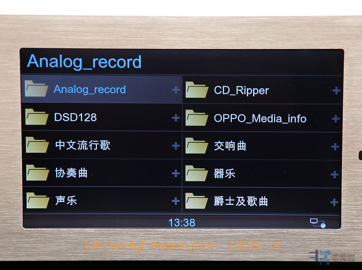

UDS 3会自动建立录音和抓轨的文件夹,数字录音和抓轨后的文件都会放进相应的文件夹。
我用UDS 3的录音功能录制了这张英国皇家爱乐乐团的古典音乐串烧专辑,分别用PCM的24/192格式和DSD 2.8MHz的格式来录制,我把两段音乐都上传到百度网盘了,大家对比一下。
由于DSD格式的录音电平稍低,所以播放DSD格式的文件时候,要把音量相应调大一点。
景丰在下一步的固件更新中会把DSD的录音电平做相应调整,以达到和PCM基本一样的电平。
以下是PCM 24/192格式:
https://pan.baidu.com/s/1gfOCX8n
以下是DSD格式的录音文件下载地址:
https://pan.baidu.com/s/1gfFj6hX
