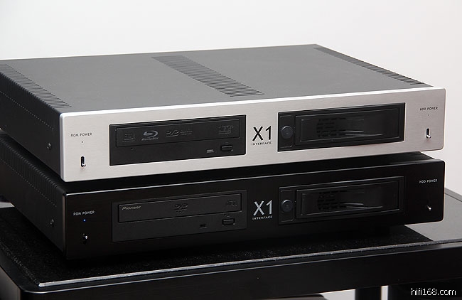

那么,从理论上讲,奥瑞克硬盘盒如果摈弃随机电源,改用外置线性电源供电是否也可以达到X1的播放效果?
硬盘盒和光驱盒外置线性电源也代替不了X1,硬盘有5V供电,是通过外接12V分出来的,用的芯片是开关器件,还是有开关电源的干扰。X1是纯粹的线性电源。
X1与我的R7配搭使用,最明显的声音改变与E版的感受相同,纯净度是普通硬盘盒达不到的。

X1搭配R6的时候,要把光驱的USB线插到USB1.1的插口,硬盘的USB插到2.0接口。搭配R7时就没有这个要求,是USB口就可以。
