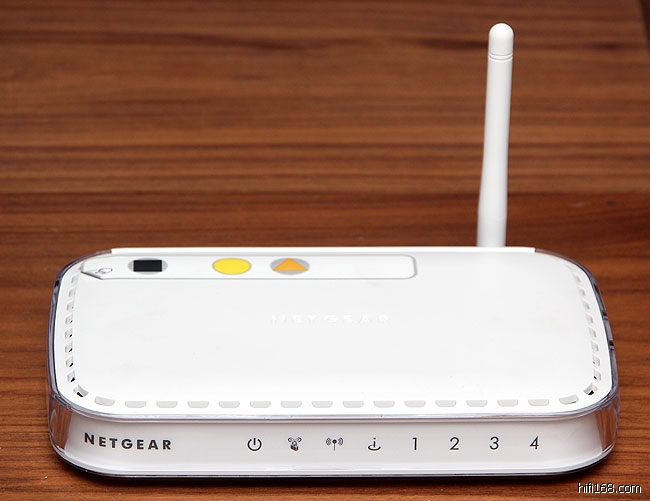

原帖由 lesss 于 2012-2-26 11:58:00 发表
请教E版ipad下了您说的软件后怎样遥控R7?烦请您详细介绍下程序谢谢!
先买这款路由器,其他的也可以,以我这个为例子,淘宝140元左右:http://detail.tmall.com/item.htm?id=6331684022&_u=q3qh19a5a09&prt=1330271408574&prc=1

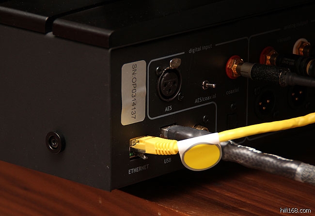

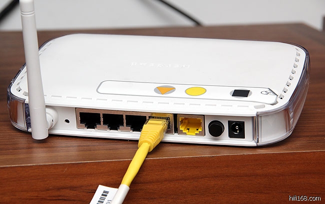

随路由器送的黄色网线,一端这样接,当然,最右边是插电源,这个不用哆嗦了。
一端接R7的网线输入。

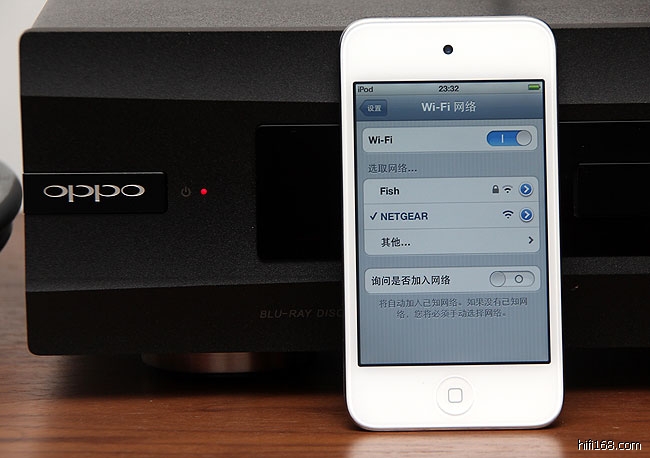

然后打开R7、路由器电源,用Ipod、Ipad、Iphone等等来打开wifi界面,自动发现netgear,连接成功后有一个勾号。

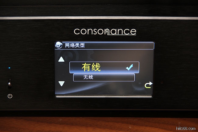

4376#
打开R7设置----网络选择-----网络类型,选择有线。

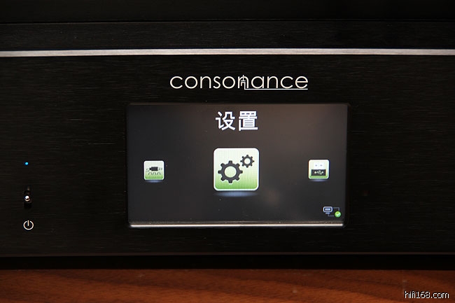

4377#

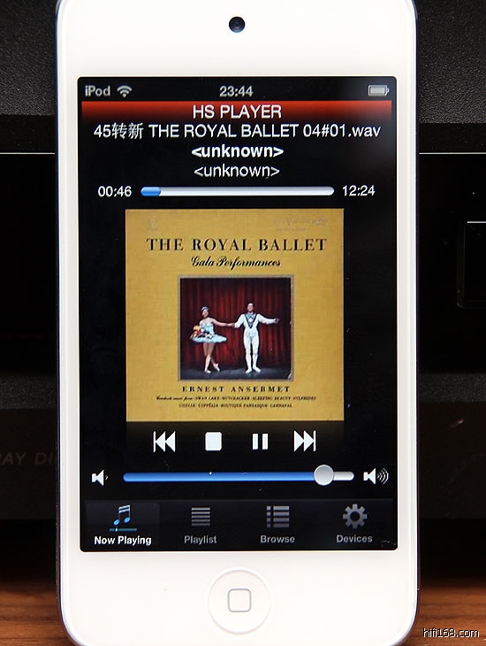

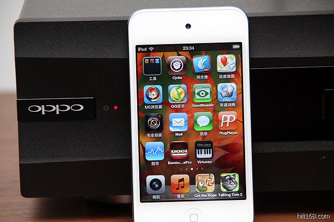

打开ipod里面装好的PP软件。
4378#

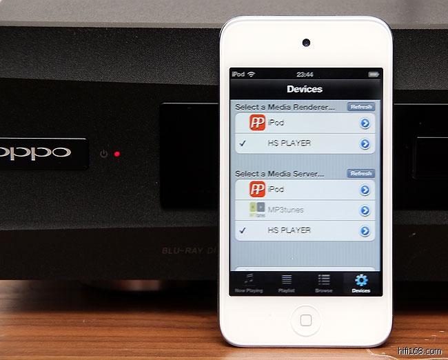

打开后,点击右下角的devices。
上下都选择hs player。
4379#

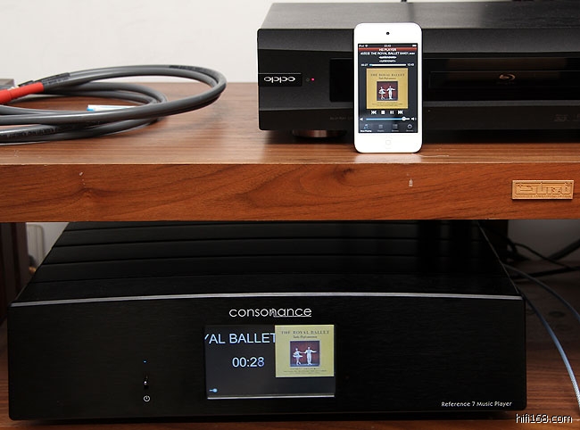

大功告成,点击中间两项就有音乐列表,点播放就ok。
最后编辑eric 最后编辑于 2012-02-27 00:22:55
4380#
这个PP软件目前对于大于400G左右的硬盘不能全部认出文件,而且不能按文件夹显示,是全部音乐一起显示,这些欧博已经和PP公司联系上,不久就可以升级。
