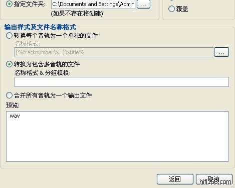

无需降频,用foobar可以做cue文件。如果下载的是wav格式高清单轨文件,可以把多个文件转换为一个含多轨的文件,同时生成一个cue。但是这个cue需要编辑一下即可用。
1237#
原帖由 pentax68 于 2011-3-30 11:55:00 发表
foobar如何搞可以说具体一点吗?谢谢。
1238#
很简单的,运行foobar2000,打开需要的wav格式高清单轨文件,而后选择这些曲目,右键选转换成wav格式,有3种选择,选转换为包含多音轨的文件即能生成一个wav文件,同时生成一个cue。把wav文件改成自己想要的文件名,编辑cue里面的file行要与wav文件名一致即可。
jpg(2011/3/30 13:27:08 上传)
最后编辑pentax68 最后编辑于 2011-03-30 13:27:08

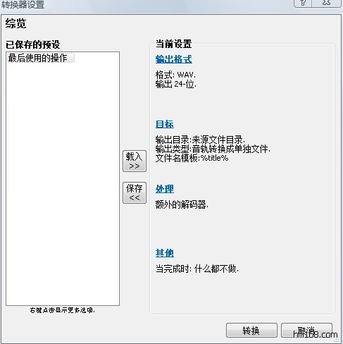

E版,foobar的功能是很强大的,它可以通过加入插件播放很多格式和很多采样率的音乐文件。它的文件格式转换功能非常地简单好用,先用foobar打开要转的音乐文件,用鼠标选取要转的文件点右键,选择转换,其中有很多转换设置,根据自己的需求设置好存放的路径和采样率,确定后会自动转换。
jpg(2011/3/30 13:36:12 上传)
最后编辑fengyuwuzujq 最后编辑于 2011-03-30 13:36:12
