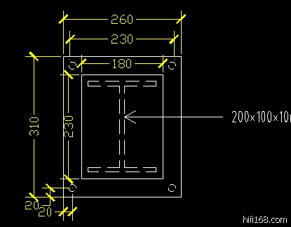

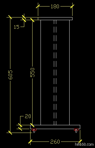

计划是用200*150*10mm的H型钢做立柱,底板采用20mm Q235钢板,托板采用15mm的Q235钢板。制作焊接好后,烤黑漆处理。请教这样做应该可以的吧,我算过了,制作好的重量为75KG一付!

结构很重要,建议能够模仿国外知名品牌的结构。

建議你用鑄鐵做

同意楼上。
日本相关研究(是论文,不是业余论坛)显示片墨铸铁好于球墨铸铁好于钢,这与吸收震动的物理特性有关
托板与立柱单点焊接比全焊牢更好
立柱要方形,内填充铸铁粉。上述研究未对比填充铅粒。
