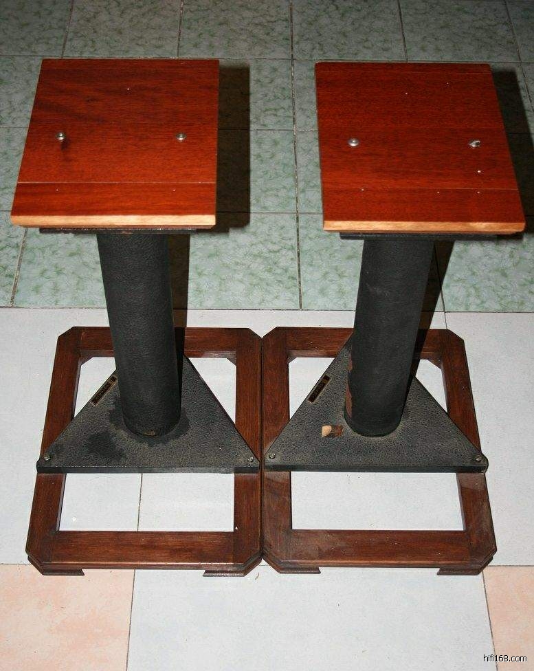

计划DIY一对脚架,请高人支招,看这样制作有没有问题??谢谢啦... [复制链接]

自己也用木头做了一对感觉也不错,还在用。
建议:
1、工字钢不必用整段,中间切断、打螺孔,两块厚木板用螺栓夹紧工字钢,还可调节高度。
2、承台钢板上准备一块同尺寸的石板或木板,用蓝丁胶固定,可以试一下自己喜欢钢板、木板还是石板的声音。
谢谢各位的热情建议,哎,徘徊中,是木架适合还是铁架适合?铸铁的型材比较难找的。脚架的作用是吸收震动,传递低频的下潜,支撑书架箱。

如果要求一般,就不要费脑筋了,木质好做但也不便宜
我有一对也一般铁,不是铸铁的,要的话自己拿走,免费。还有护栏附件可装,猫爪狗咬人撞都不怕

原帖由 不学有术 于 2010-11-5 19:57:00 发表
同意楼上。
日本相关研究(是论文,不是业余论坛)显示片墨铸铁好于球墨铸铁好于钢,这与吸收震动的物理特性有关
托板与立柱单点焊接比全焊牢更好
立柱要方形,内填充铸铁粉。上述研究未对比填充铅粒。
严重同意。片墨铸铁应该就是灰口铸铁,因其减震性良好所以轴承座多用其制作。此外工字钢与上下板焊接时极易产生形变,没有胎具很难保证其几何尺寸。

我用过二个铸钢的,效果显著,我看行.
