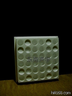

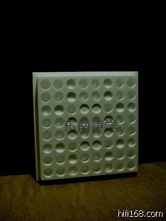

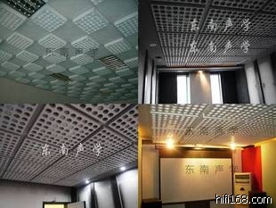

二维二次余数/二次剩余序列 扩散板做天花不知道效果如何?有没有兄弟用过的。

“二维二次余数/二次剩余序列 扩散板做天花不知道效果如何?有没有兄弟用过的。”
这种扩散板我没有用过,不清楚其声音表现情况。从外形看如果材质是塑料做的话最好不用为妙。

这个是泡沫EPS制品来的,贪安装方便,成本较底!

泡沫制品的扩散板我以前用过效果亦不错。但,它的最大缺点就是对高频的影响较大,如果在聆听室内位置和数量放得不当的话,它对高频的伸展、声音的活生感影响十分大。

谢谢梁SIR指点!那要重新考虑天花顶处理了。
