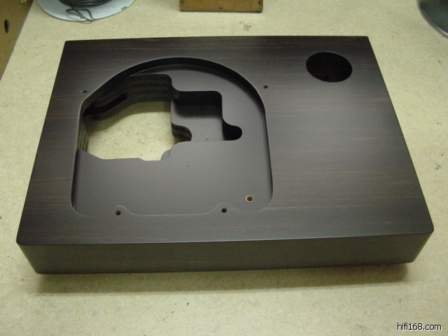

全新德国emt930底座,高度风309唱臂经销
http://shop57503174.taobao.com/
302#
楼上的这个底座很给力. MDF板制作的,样子不错,如果低频没有谐振就更好了。
V兄介绍了一个盘,大家看看有熟悉的不?质素如何,神马东西?

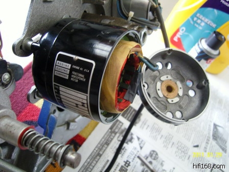

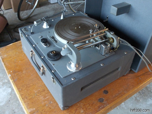

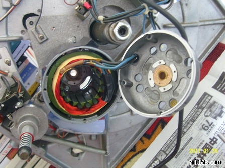

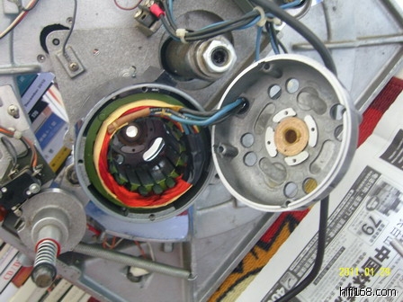

美国RUSSCO唱盘,由于电压转换和赫兹的问题,电机一直是个比较麻烦的地方。转盘的重量比较大,对电机的要求也比较高,该电机采用了两绕组单相电机。使用过程中发现轴套的润滑油容易干枯,产生油污,影响主轴的灵活性。主要原因也是由于电机发热造成的,期间拆洗过几次,没有从根本上解决问题。
昔日情怀兄刚巧有时间光临寒舍,正是讨教的好机会。昔日兄仔细查看了电机后,拆解重新安装。关键点在安装的过程中,轴套的固定通过手感不断去感应主轴的灵活性,然后才固定螺丝。接线,听音,机械的底噪得到了有效的抑制,除了在曲子间隙有些许机械低噪,放音过程中,基本不影响听感。用另外一个烧友的话是:不花一分钱,出好效果。底噪轻了,细节,分析力都有明显的改善。
没有征得昔日兄的同意,代为分享發燒技术要点,希望昔日兄不要介意。
jpg(2011/1/30 5:44:36 上传)
最后编辑jacky70 最后编辑于 2011-01-30 14:22:58

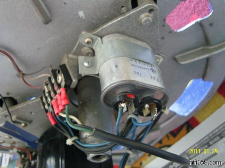

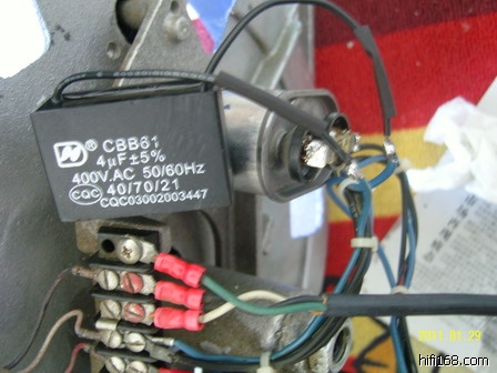

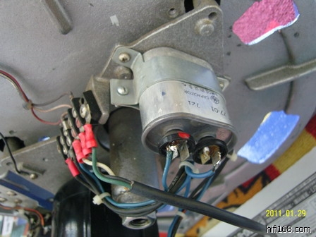

曾经怀疑是启动电容老化产生的问题,就更换了一个启动电容。后来用梁师傅的电表测试了一下,标称350V,3.75UF,实测3.64UF,电容完好无损。既然换了,就懒得去改过来,也算是多此一举。为了这个电容,买了四只,每只2元,快递费贵过货品。小浪费总是要的。
jpg(2011/1/30 5:48:49 上传)
