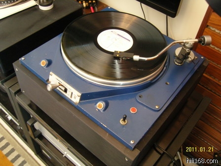

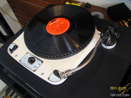

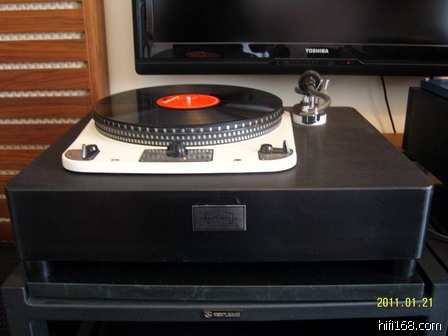

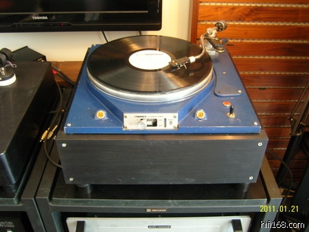

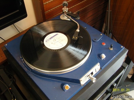

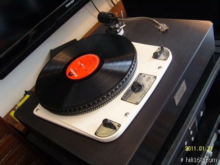

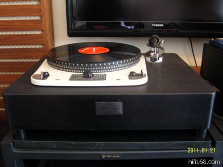

经过几个月的折腾,终于最终搞好两只盘。底座的表面经过了拉丝处理,可惜厂家太忙,工艺不是太精良。

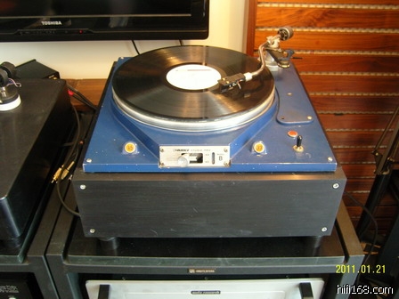

玩了几只盘,给我最大惊喜的是我投入最小,花费时间最长,折腾的最厉害的美国RUSCCO电台唱盘。这台机器基本是大卸八块,期间出来了很多烦恼,指示灯,电机等,电机让我补上了单相电机,双绕组,电容启动这一课。其音场的开阔深远,低频的量感和整体的现场真实感是其他惰轮所不能企及的,也是玩唱盘以来(包括在其他地方听过的唱盘),未曾有的听感和体会。
用ACDSEE9.0压缩的图片无法上传?
最后编辑jacky70 最后编辑于 2011-01-25 19:05:10
285#
地动山摇的低频和动态,用达明一派的那张尤其明显。看来唱盘的确非常重要,不是简单的唱头可以解决的。
唯一的遗憾是电机有转动的机械声音,尺寸和EMT930一样,精度就差很多。声音表现却又独领风骚。

拥有了这台美国电台唱盘,其他的唱盘可以在旁边休息一下了。这是我迄今位置最喜欢的一只唱盘。
大胆推荐给惰轮迷,喜欢折腾的朋友不可错过的折腾项目。

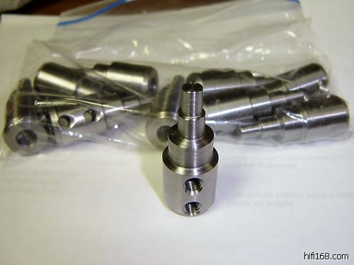

老兄是怎么解决供电问题的呢?
290#
嗯!这个问题正是关键。
原帖由 无难 于 2011-1-25 22:55:00 发表
老兄是怎么解决供电问题的呢?
        也许是换了一根适用于50Hz的idler pulley吧?如下图这一支:
